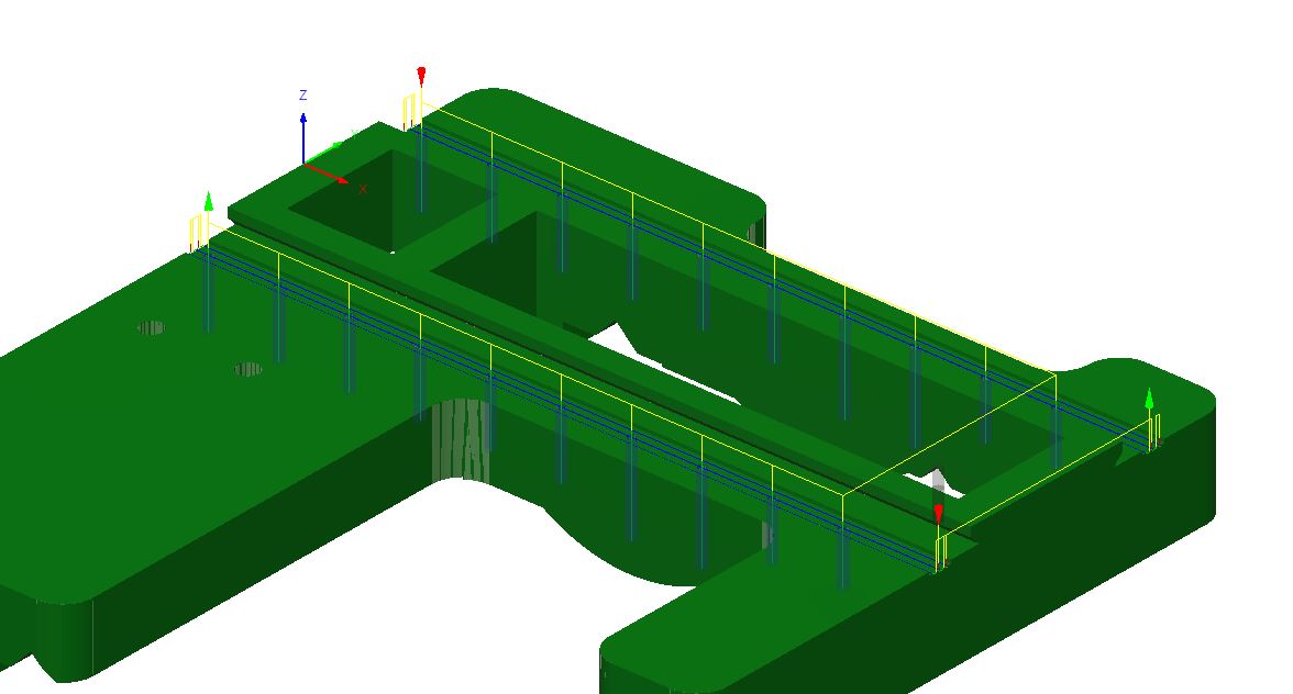

W testowaniu mam przydatne suby do wytaczania tych faz na prosto bez zbędnej jazdy na darmo.
Jeden z nich w akcji.

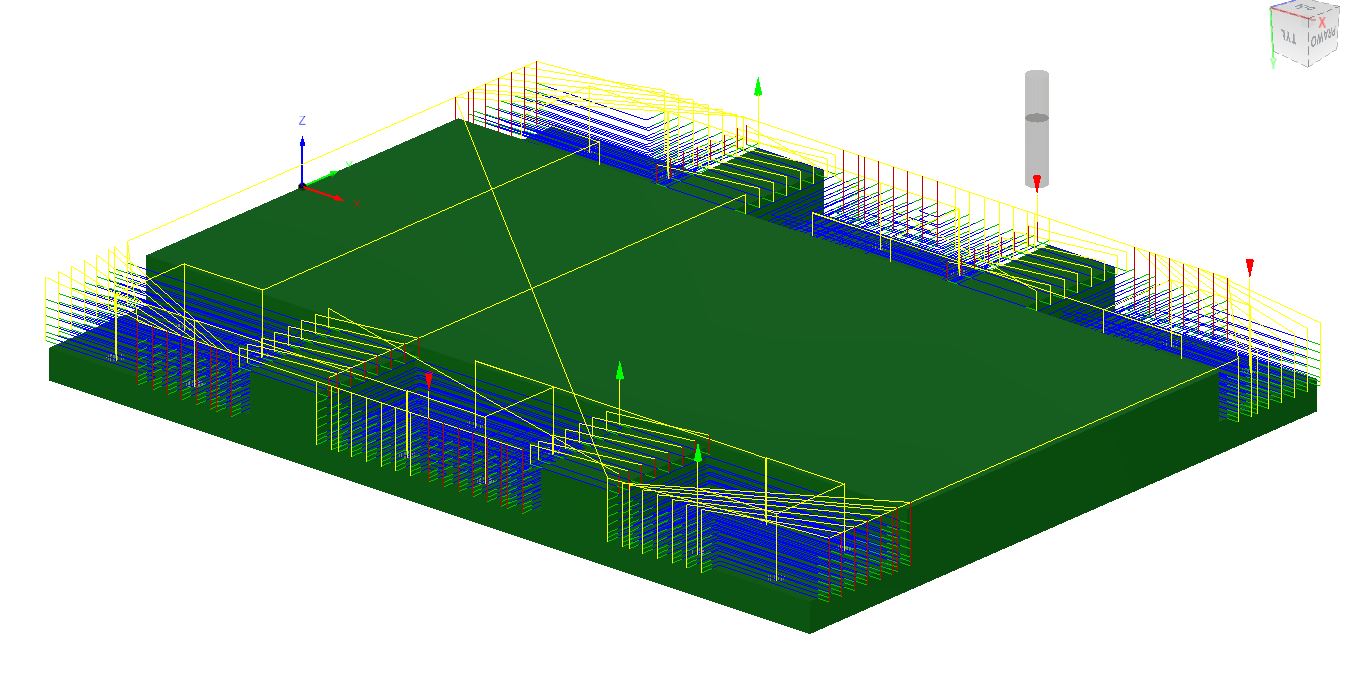

Dodane 37 minuty 14 sekundy:
I drugi

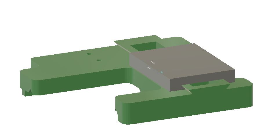

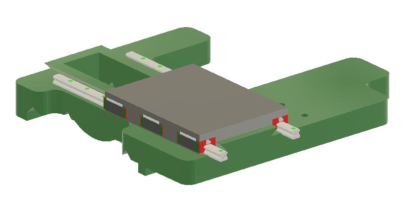

Jako że maszynka miała już dawno obiecane wózki na poprzecznym, to przez weekend postanowiłem przygotować dokumentację.
I od tego, Panie Bartku, się zaczyna modernizację :)
Suport poprzeczny wygląda teraz tak :
W planie wstawienie szyn HGR 25 mocowanych od dołu i chyba sześciu wózków HGH. To się jeszcze zobaczy jak się będą mieścić
Dodane 22 minuty 50 sekundy:
Wstępnie to tak ma wyglądać:

kamar pisze:Jako, że maszynka miała już dawno obiecane wózki na poprzecznym,
A powód zmiany to tak bez powodu czy coś jest nie teges z jaskółką?
Posty w temacie: 207
Posty: 17226
Re: Poręba TR-55 cd. modernizacji
#365
Post napisał: kamar » 24 wrz 2022, 20:22
Teges nie teges ale swoje lata ma. Na wózkach będzie lepiej a i zakres się da zwiększyć.

Post napisał: kamar » 24 wrz 2022, 22:42
I gotowe. Zabawki zamówić, kody porobić i wolną chwilą się zrobi.
