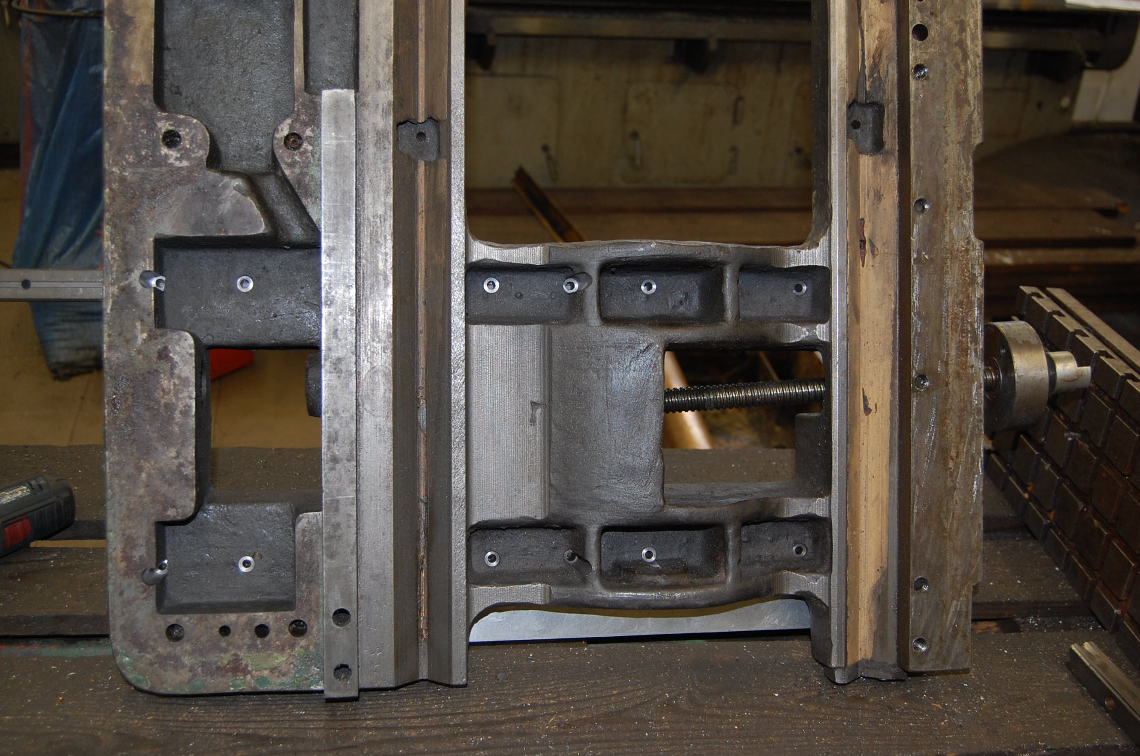

Zgarniacze już się robią.

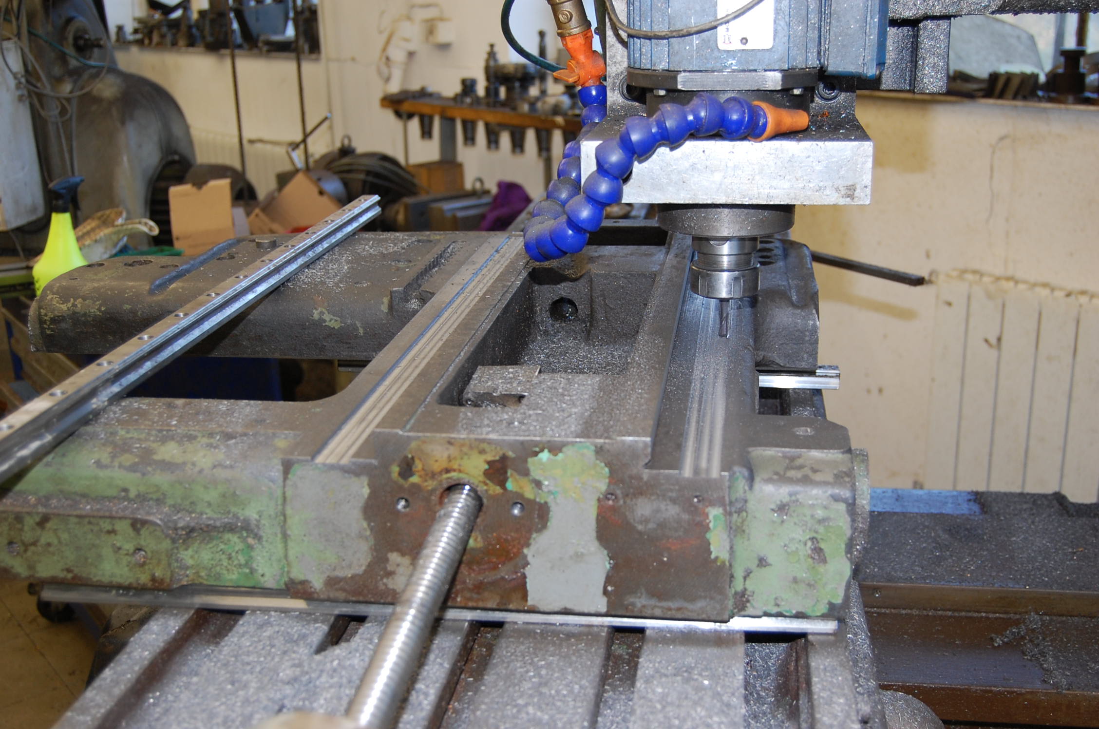

Post napisał: kamar » 27 wrz 2022, 16:42

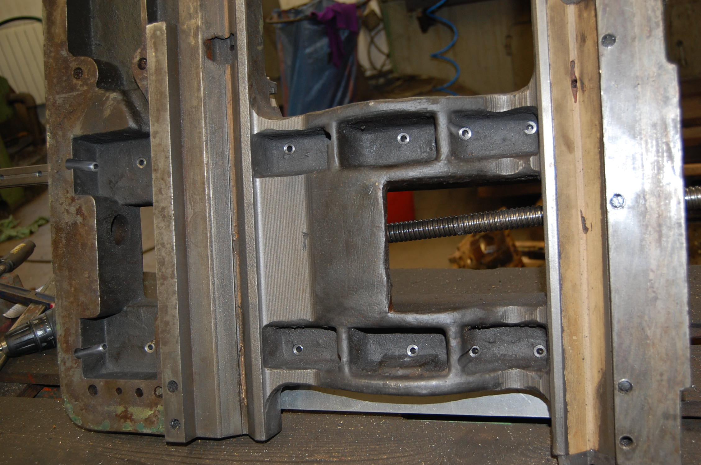

Odwrotu już nie będzie :)
Obrazek Obrazek

Post napisał: IMPULS3 » 27 wrz 2022, 16:49
kamar pisze:Odwrotu już nie będzie :)
Zawsze można zrobić dokręcane jaskólki. :)
Ciekawi mnie jak będzie wygladać sprawa sztywności na wózkach, czy przy tak duzych wysięgach i silach nie będzie to się telepać na cięższych pracach bo samo pozycjonowanie powinno byc na plus.

Post napisał: kamar » 27 wrz 2022, 17:05
Poręba to nie Tuc, sztywnością nigdy nie grzeszyła. A moja jest podniesiona o 200 mm więc jeszcze mniej.
Do ciężkich robót nie przewidziana, po to ma CNC żeby nie tyrać łopatą :)

Post napisał: IMPULS3 » 27 wrz 2022, 17:42
kamar pisze:o 200 mm więc jeszcze mniej.
Dlatego mam znak zapytania jak to się będzie sprawować. Bo o ile skrobac mozna malymi naddatkami i nie ma to większego znaczenia to jeśli trzeba naciąć jakiś głebszy kanalek przecinakiem to moze być problem. Choc ze swoich doświadczeń z wózkami to jeśli suport jest ciężki to jako tako idzie więc w najgorszym przypadku byc moze wystarczy dodać masy i bedzie git. A byc moze to tylko moje nieuzasadnione obawy. :)

Post napisał: kamar » 27 wrz 2022, 20:06
IMPULS3 pisze: ↑
27 wrz 2022, 17:42
Gdyby mnie trapiły takie rozterki to ciągle bym ciął ręcznym brzeszczotem i a gładził pilnikiem :)

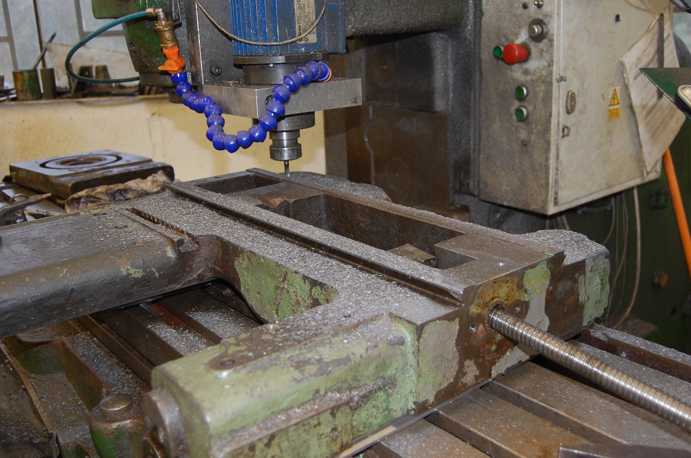

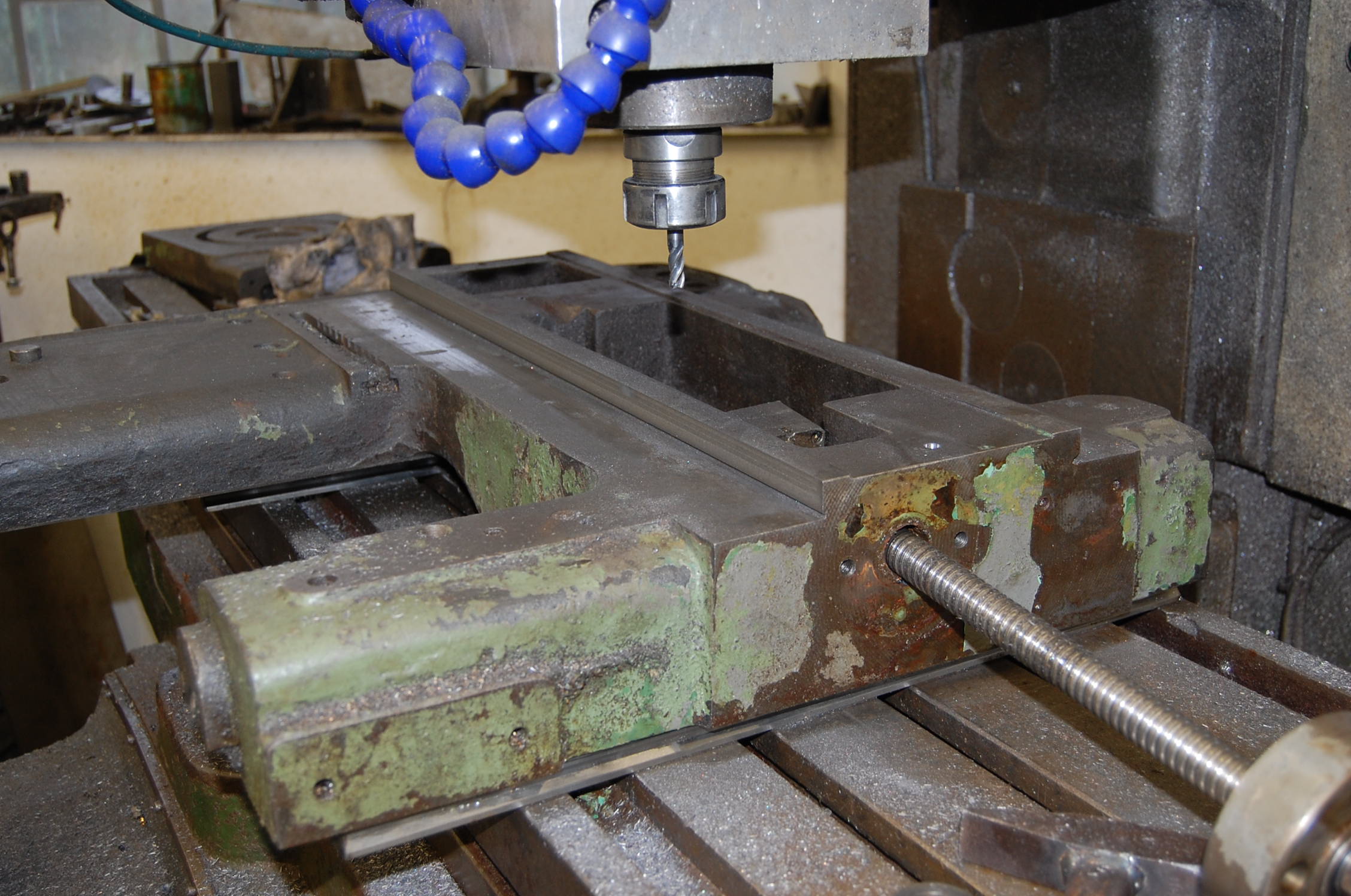

Post napisał: kamar » 28 wrz 2022, 08:14
Od samego rana robota wre aż furczy :)

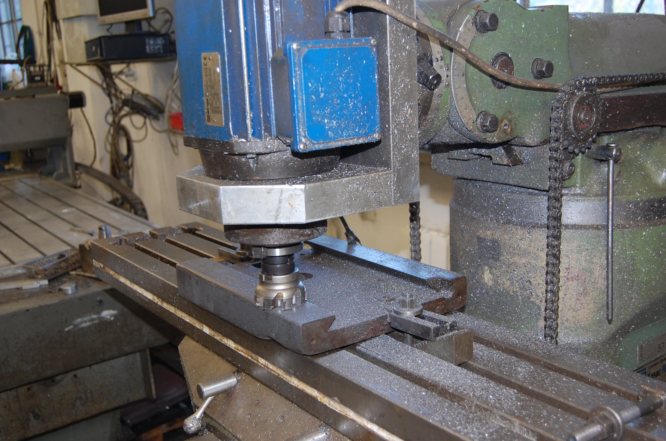

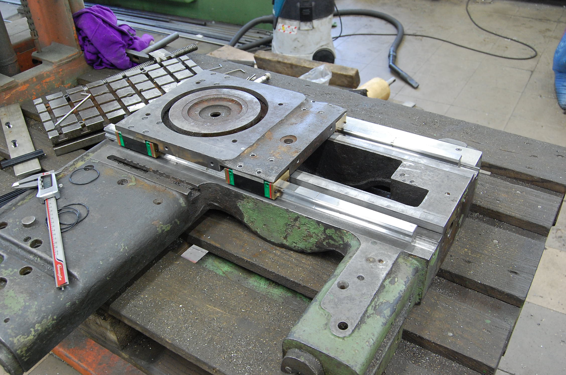

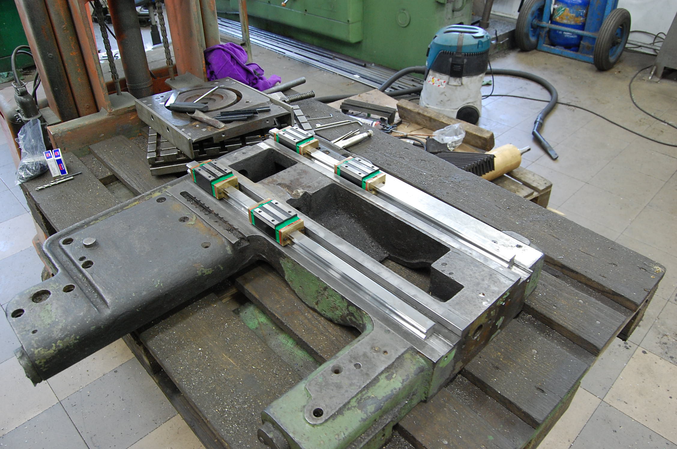

Post napisał: kamar » 29 wrz 2022, 09:22
Mocowanie szyn "od dołu" dużo bardziej kłopotliwe ale warto.
