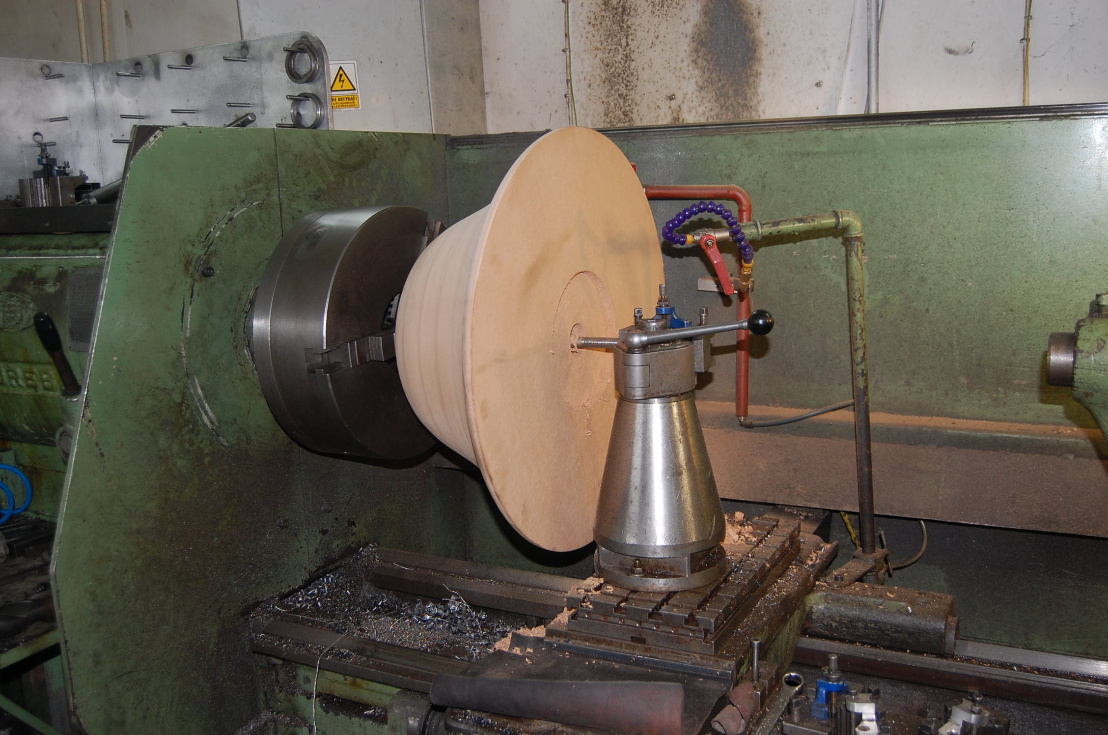

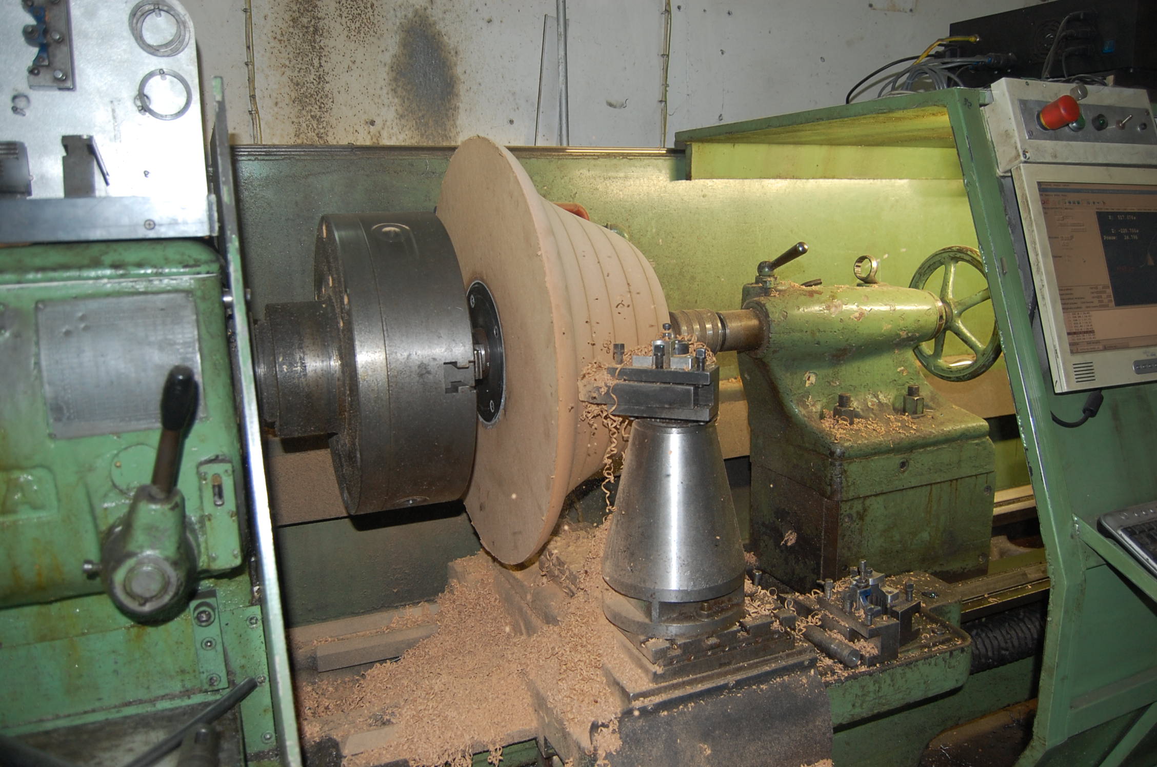

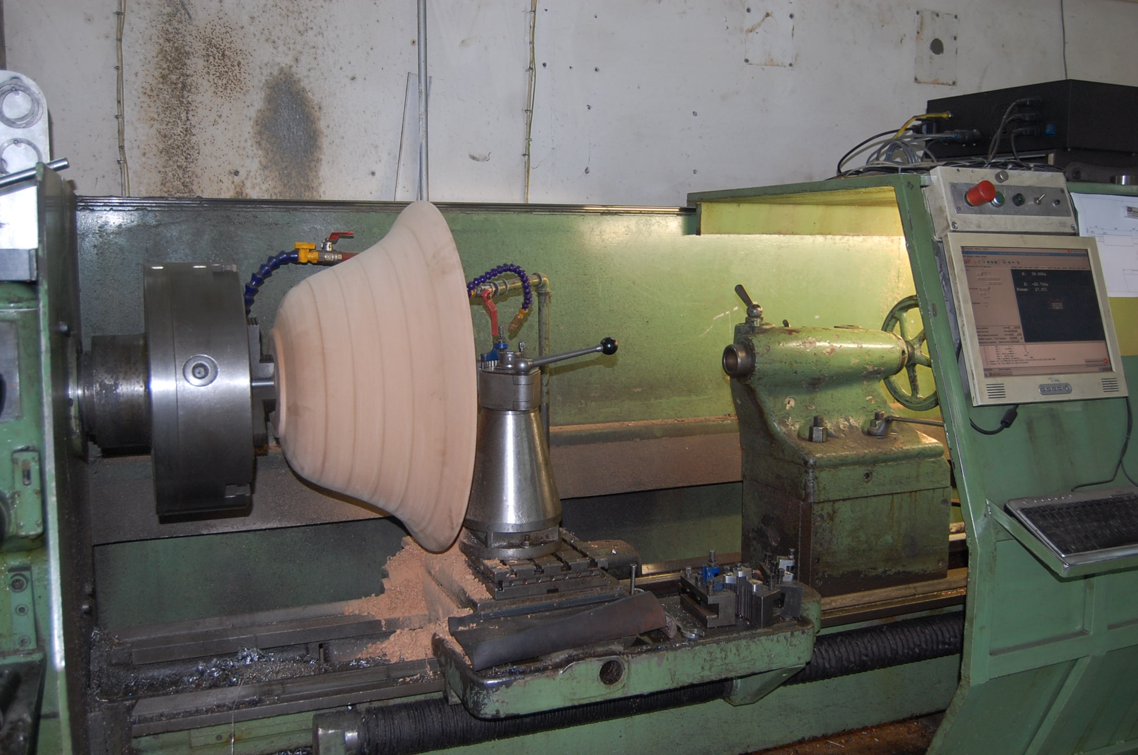

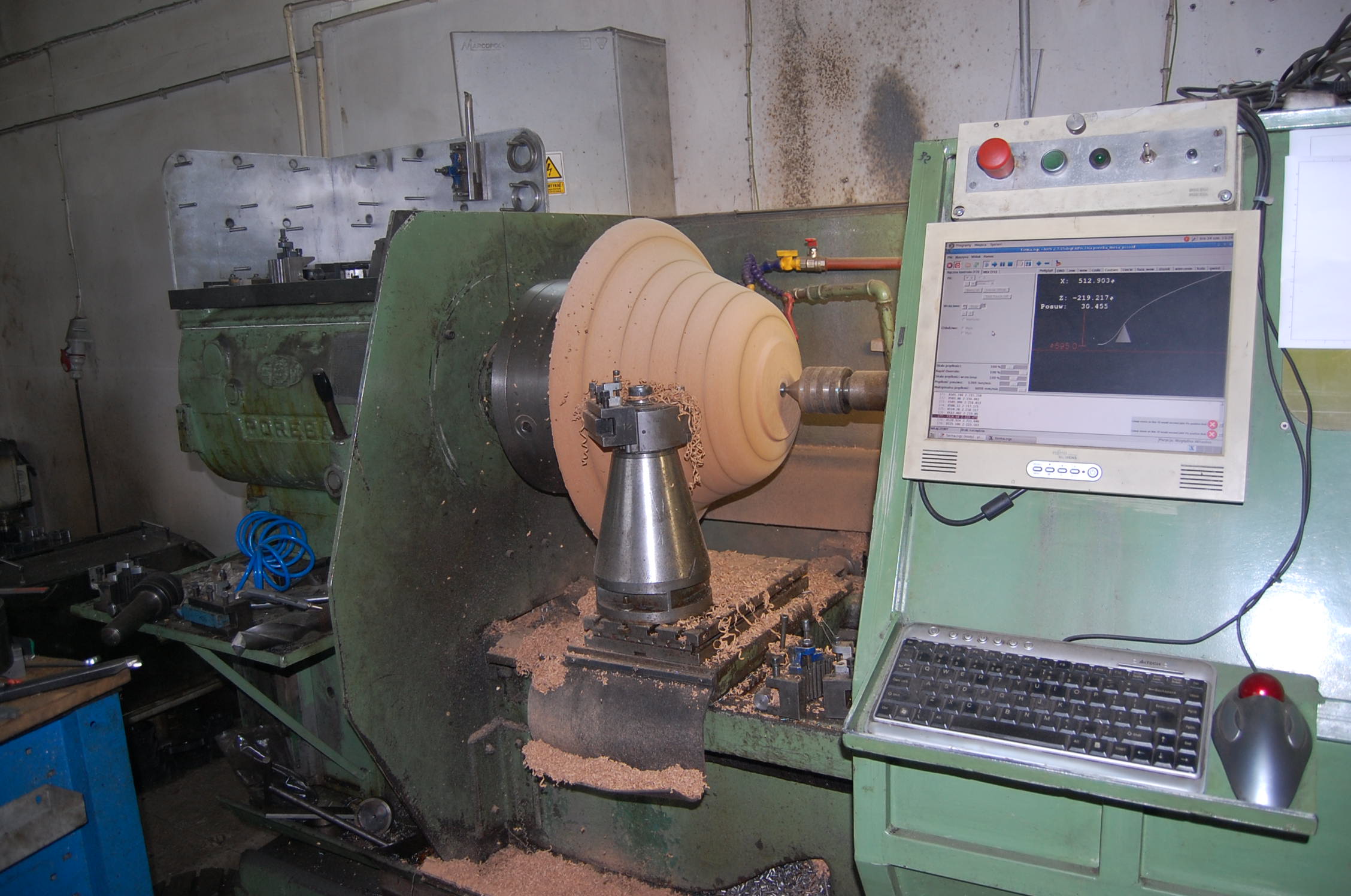

Post napisał: kamar » 24 cze 2020, 15:46
Sie robota trafiła :)
Obrazek Obrazek
Obrazek Obrazek

Post napisał: Znaki » 24 cze 2020, 16:08
Zapowiada się całkiem zgrabny kapelusz na lato :)
Chętnie pomogę z mini lathe i toczeniem, modelami 3d w f360, odlewaniem epoxygranitu, frezowaniem CNC w podstawowym zakresie, skrobaniem, programowaniem i podłączaniem falowników liteon :)

Post napisał: Znaki » 20 lip 2020, 20:37
Mam nadzieję że nie obraziłem, taki żarcik miał być :wink:
Prace tej maszyny niejednokrotnie podziwiałem, robi wrażenie. Do czego miał służyć ten element?
