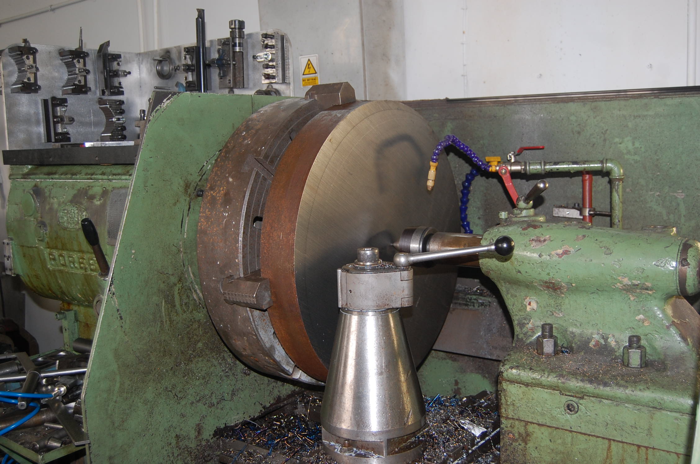

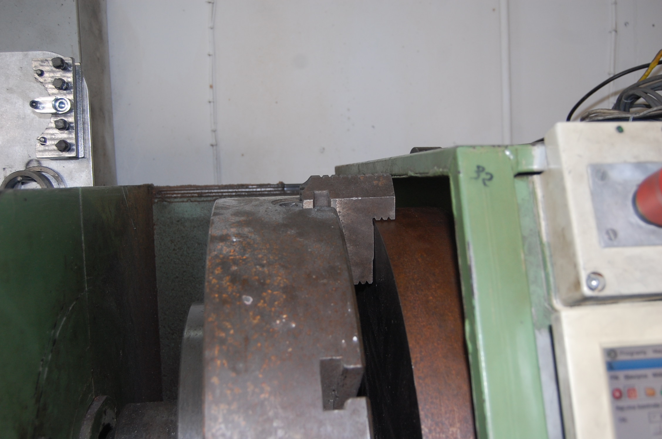

Post napisał: kamar » 23 kwie 2021, 15:23
I, jak zwykle, brakło centymetra :)
Obrazek Obrazek
Posty w temacie: 207
Posty: 17181
Re: Poręba TR-55 cd. modernizacji
#354
Post napisał: kamar » 24 kwie 2021, 06:53
Tak się pięknie odpłaca ostatnia modernizacja napędu wrzeciona.
Przy takiej średnicy idzie bez odboczki, cichutko i przyjemnie.

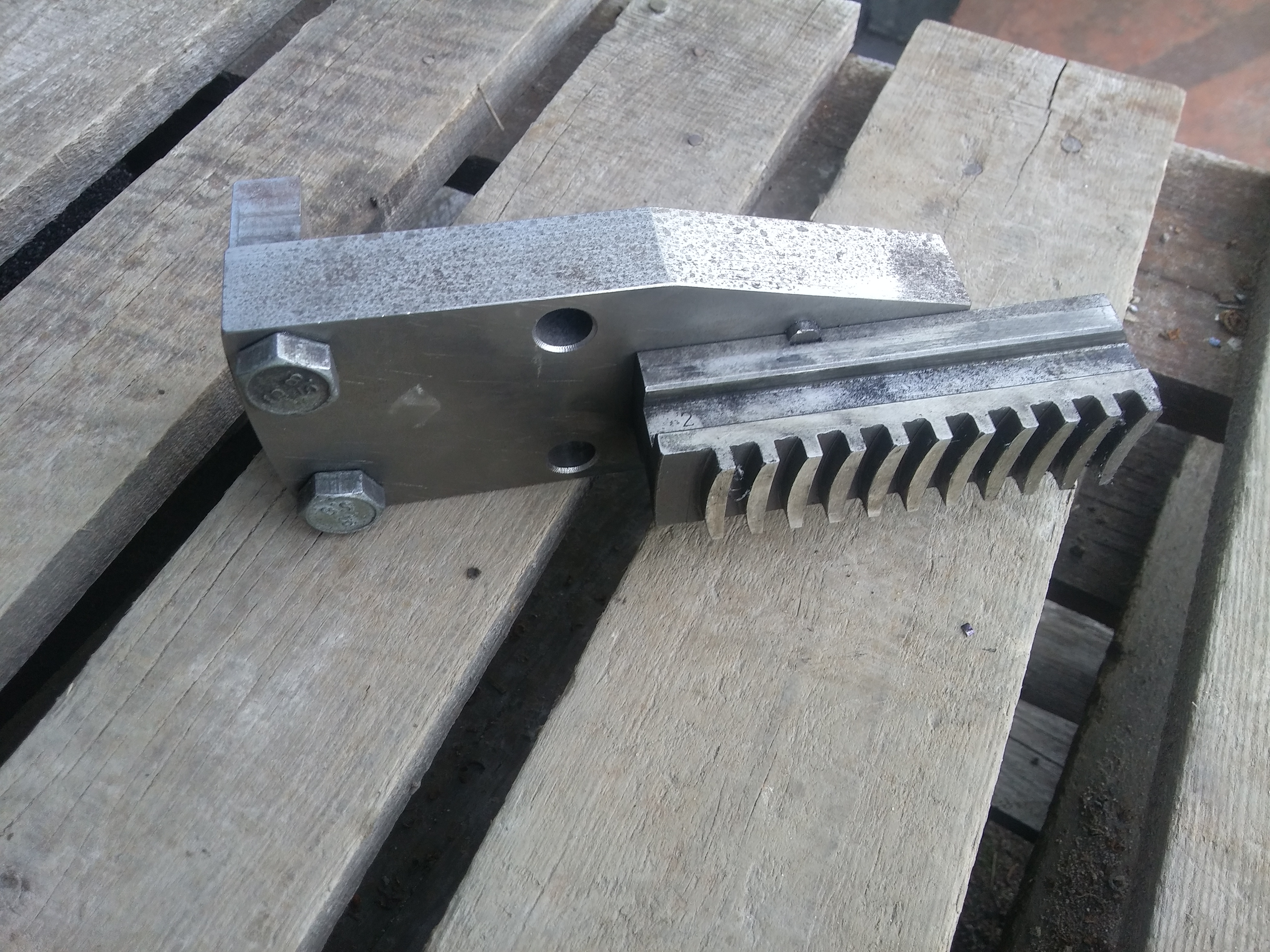

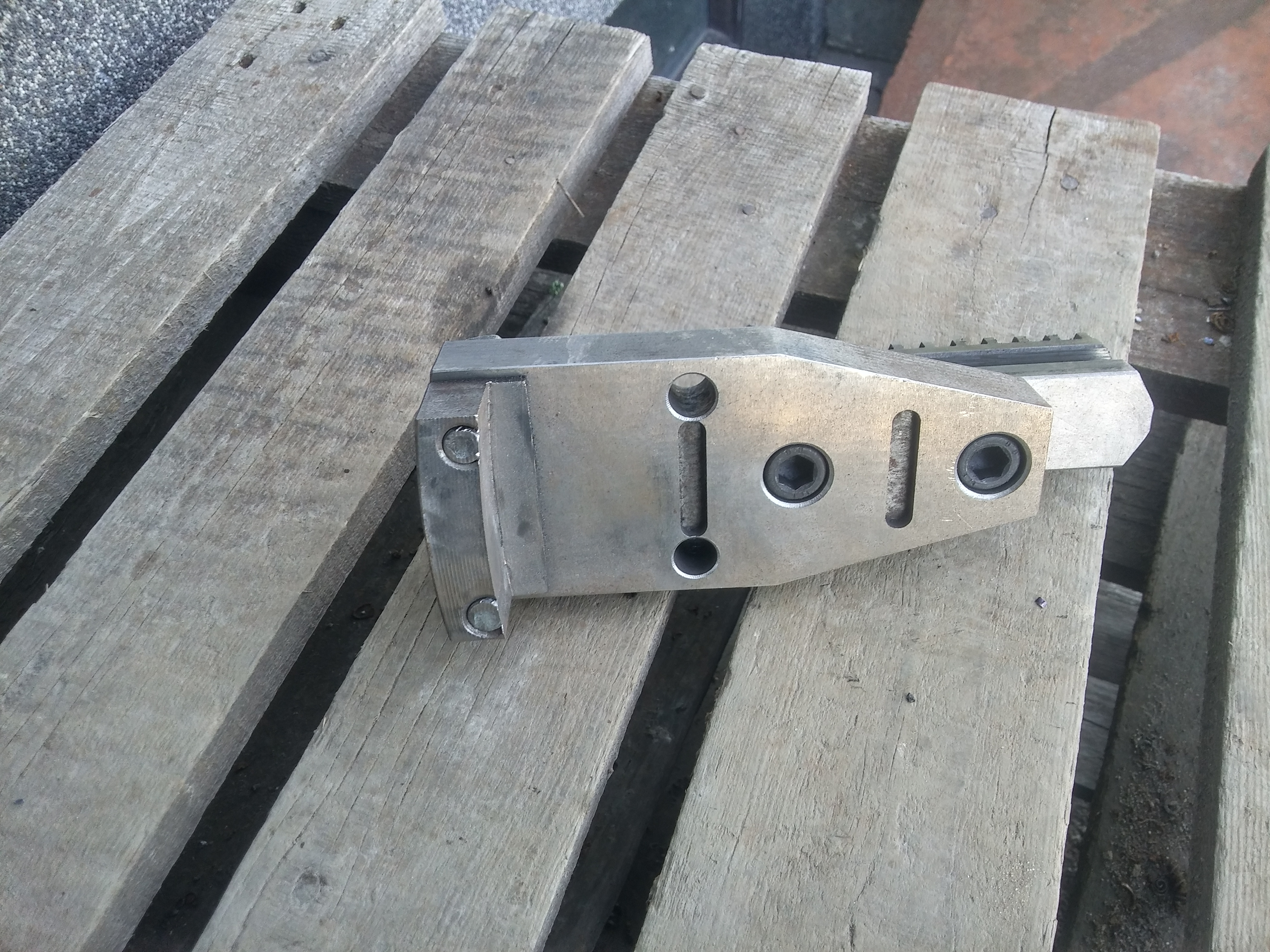

Post napisał: IMPULS3 » 24 kwie 2021, 07:48
Ja zamiast zmieniac uchwyt pod duży detal to dorobiłem sobie takie szczęki i moge w uchwycie 315 łapać wszystko co się zmieści w tokarce.

Post napisał: kamar » 24 kwie 2021, 08:04
Nie odważyłbym się przy takiej różnicy średnic. Zmiana uchwytu ø 400 na planszajbę ø 650 to 10-15 min. a roboty na dwa tygodnie.
