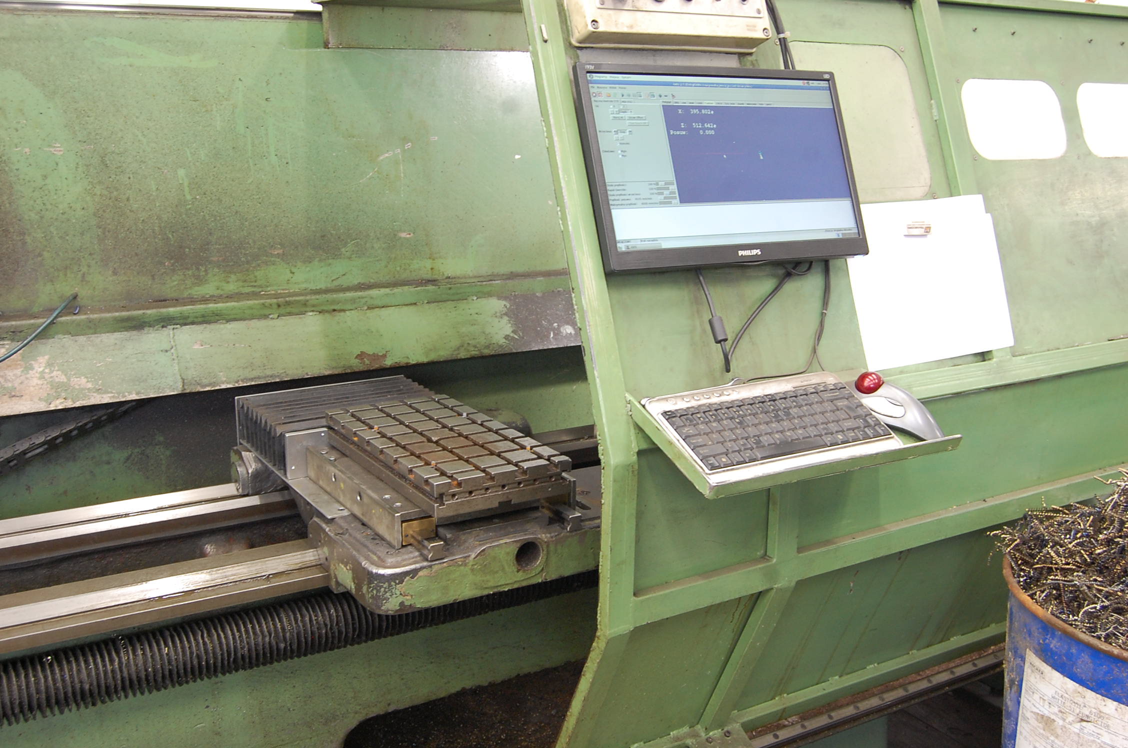

Sruba po tym czasie użytkowania jest ok czy też wymiana?
Posty w temacie: 207
Posty: 17293
Re: Poręba TR-55 cd. modernizacji
#382
Post napisał: kamar » 30 wrz 2022, 13:40
Żadnych zastrzeżeń do śruby. Łożyska się wymieni profilaktycznie.

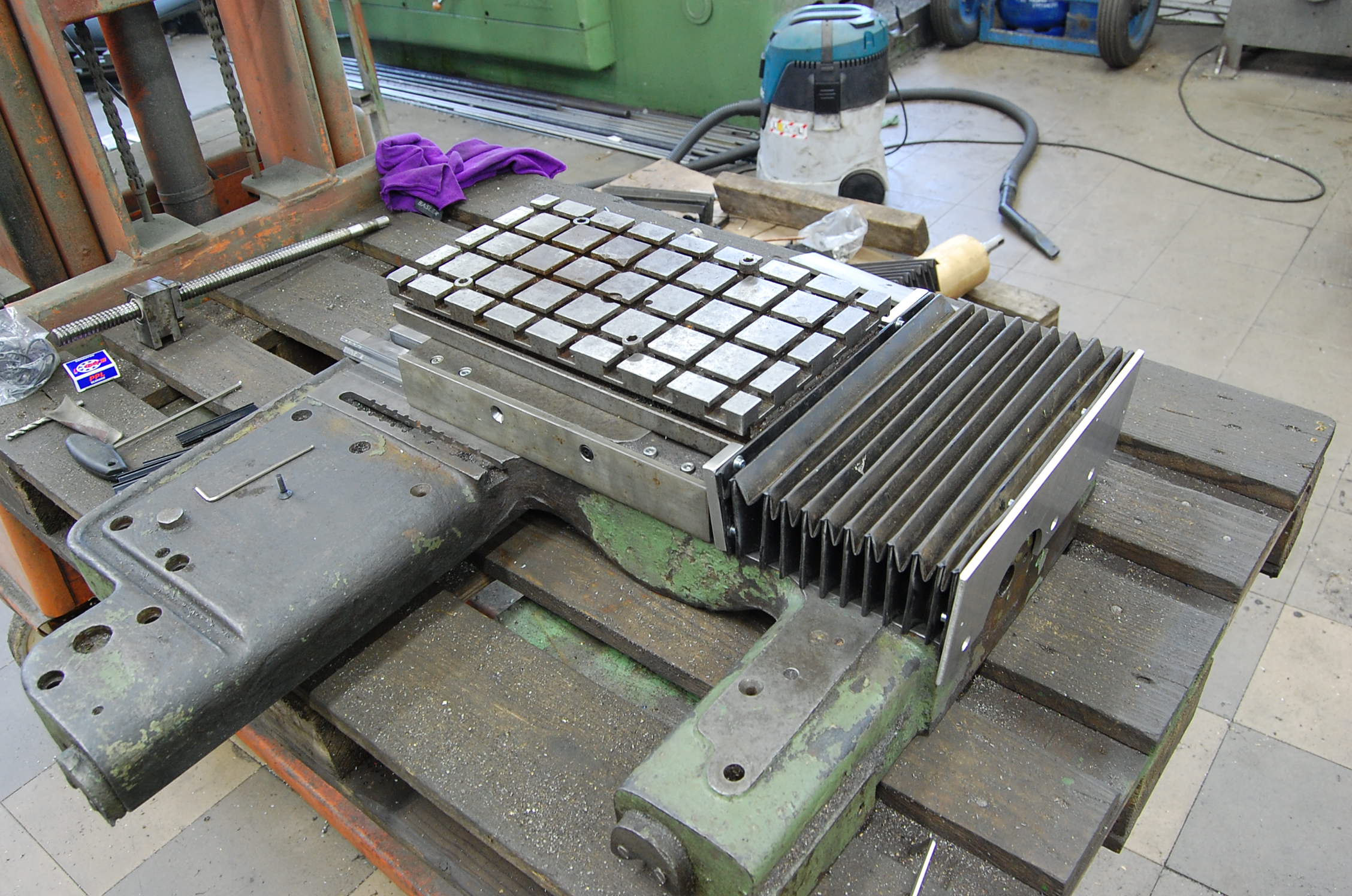

Zdradzisz od czego ustawiałeś bazę przy frezowaniu aby było prostopadle po przykręceniu prowadnic? Bo tam chyba regulacji niema?
IMPULS3
Posty w temacie: 72
Posty: 8046
Lokalizacja: LUBELSKIE
#388
Post napisał: IMPULS3 » 01 paź 2022, 16:13
Dawid92 pisze:od czego ustawiałeś bazę przy frezowaniu
Zapewne od starej jaskólki.
Posty: 17293
#389
Post napisał: kamar » 01 paź 2022, 16:15
IMPULS3 pisze:
01 paź 2022, 16:13
Dla pewności to do obu :) I obie trzymały w dwóch setkach.
Oczywiście pomijając trochę wytarty środek.
