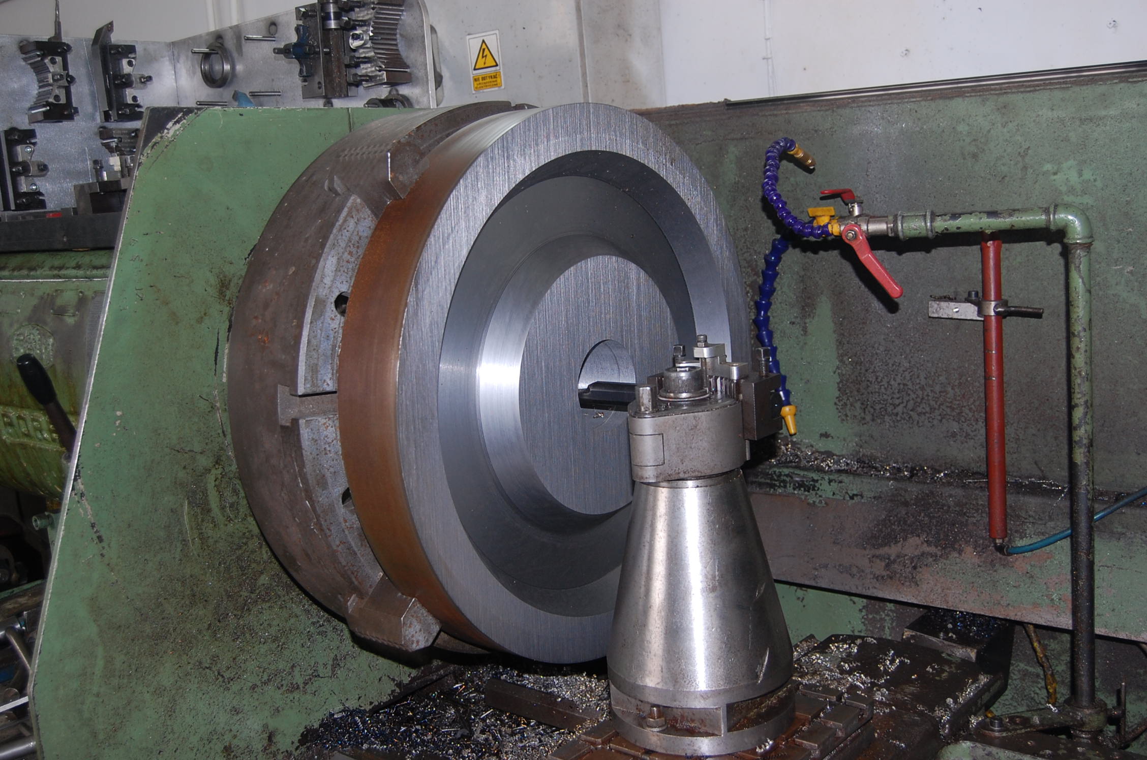

I, jak zwykle, brakło centymetra :)

Tak się pięknie odpłaca ostatnia modernizacja napędu wrzeciona.
Przy takiej średnicy idzie bez odboczki, cichutko i przyjemnie.

Ja zamiast zmieniac uchwyt pod duży detal to dorobiłem sobie takie szczęki i moge w uchwycie 315 łapać wszystko co się zmieści w tokarce.

Nie odważyłbym się przy takiej różnicy średnic. Zmiana uchwytu ø 400 na planszajbę ø 650 to 10-15 min. a roboty na dwa tygodnie.

kamar pisze: a roboty na dwa tygodnie.
No chyba że tak, bo jeśli szybka akcja to już by mi się nie chciało. :)

W testowaniu mam przydatne suby do wytaczania tych faz na prosto bez zbędnej jazdy na darmo.

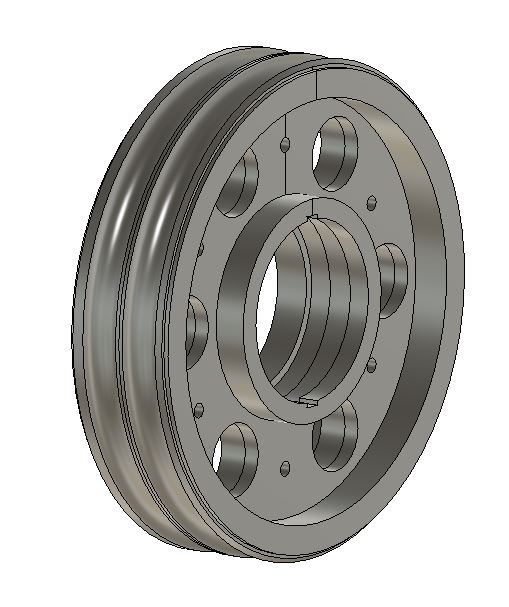

Tak do końca to nie wiem. Wygląda jak skręcane kółko na okrągły podwójny pasek ø 48 :)
A najprędzej to jakieś kopyto do wyginania rur.
