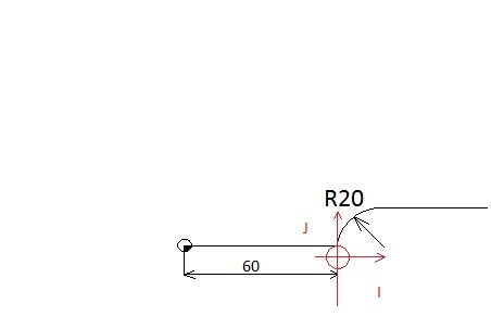

Post napisał: zykfryd » 02 maja 2013, 17:40
a w takim przypadku przy frezie fi 8 ile będzie wynosić I oraz J?
ja wyliczyłem R 02 X 80 Y 20 I0 J4 ale to jest źle w ćwiczeniu jest inaczej

Post napisał: WZÓR » 02 maja 2013, 18:37
@zykfryd - schrzaniłeś rysunek. :smile:
http://zapodaj.net/2e530f92feca1.jpg.html
O1
G17
G40
G80
G90
G54
T2 M6 (frez fi 8.0 )
G43 H2
M8
S2800 M3
G0 X0 Y-5.
Z25.
G0 Z2.5
G1 Z-10. F600.00
G42 G1 Y0 D2
X60.
G2 X80. Y20. I20. J0
G1 X100.
G40 Y15.
G0 Z25.
M9
G28 G91 Z0
G28 Y0
G0 G49
G90
M30

Post napisał: zykfryd » 03 maja 2013, 16:13
oj tam oj tam :mrgreen: wzorowałem się na Twoim, wcześniejszym rysunku gdzie obwód stykał się z detalem a w tym rys środek narzędzia styka się z detalem i teraz już
nie nadanżam :mrgreen:
żeby było ciekawiej w ćwiczeniu jest jeszcze coś innego -coś takiego
N50 G00 Z10
N60 X15 Y0 M13
N70 G01 Z-5
N80 X60
N90 I80 J0 G02 X80 Y20

Post napisał: WZÓR » 03 maja 2013, 21:21
zykfryd pisze: i teraz już
N60 X15 Y0 M13
Ja też :mrgreen: ... M13 - co to takiego?
Mariusz.
Pomagam w:
HAAS - frezarki, tokarki
zykfryd
Posty w temacie: 24
#40
Post napisał: zykfryd » 03 maja 2013, 22:59
chyba włołczenie obrotów z chłodziwem albo chłodziwa z obrotami już nie nadanżam
[ Dodano: 2013-05-04, 11:18 ]
tak poważnie to chyba obroty z chłodzeniem przynajmniej tak mi się wydaje
