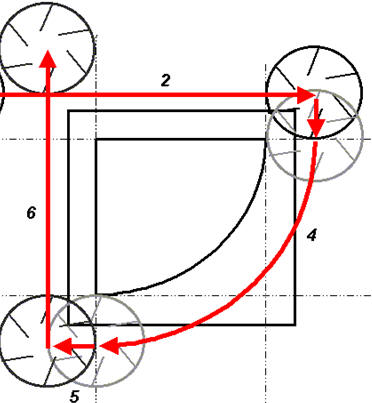

Post napisał: WZÓR » 06 gru 2011, 08:45
zykfryd pisze:tak będzie dobrze G3 X25 Y37 I3 J0?
Rysuj pomocniczy układ współrzędnych - będzie łatwiej. :smile:
punkt startu ( niebieski),
punkt obrotu (czerwony),
G3 X25. Y37. I-12. J0.
Mariusz.

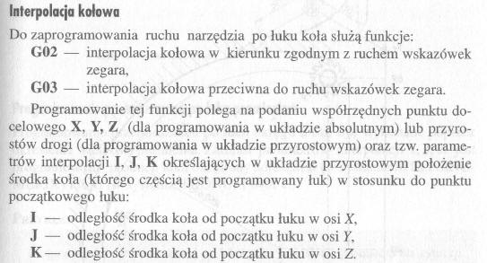

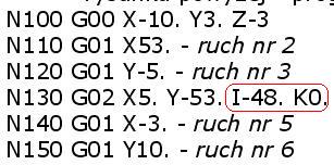

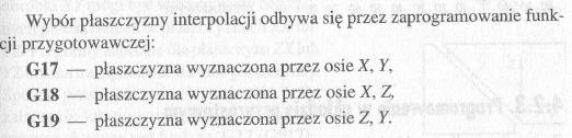

Post napisał: zykfryd » 20 gru 2011, 17:24
Problem dotyczy zaznaczonego fragmentu
Mam wiadomości teoretyczne ale jak to zinterpretować w tym konkretnym przykładzie?
parametr K jest to odległość koła od początku łuku w osi Z jak to rozumieć?
tzn że wybieram G 18 czy G19 bo w obu przypadkach występuje oś Z? ale po co tu oś Z skoro to frezuje po obwodzie na płaskim. Mógłby ktoś wytłumaczyć?

Post napisał: WZÓR » 21 gru 2011, 09:34
zykfryd pisze:Problem dotyczy zaznaczonego fragmentu
parametr K jest to odległość koła od początku łuku w osi Z jak to rozumieć?...
Wygląda na to , że w materiale dydaktycznym wkradł się błąd ... zdarza się.
Parametr K zamień na parametr J
na frezarce jest tak;
na tokarce jest tak;
Mariusz.
