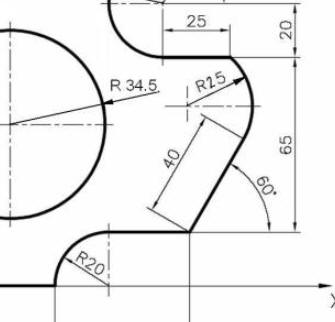

jeszcze pytanie trochę z innej beczki, przy programowaniu "z ręki"
czy muszę, czy dobrze jest wpisać G00 x0 y0 z na plus
czy od razu ustawić się nazwijmy to "na gotowo" czyli np w jednej osi na 0 w drugiej w której będę dojeżdżał do materiału /frezowanie obwodu na pewną głębokość/na minusie i potem tylko opuszczam zię w Z i robię dojazd na żądaną głębokość?

Hmm... Dużo zależy od tego jakim narzędziem dysponujesz. Jeśli frezami palcowymi, lepiej jest dojeżdżać w poziomie (oś X bądź Y) do krawędzi materiału, jeśli masz frezy na płytki (najlepiej jeszcze wyglądającej jak ).
Dodatkowo jeśli skorzystasz z freza palcowego, to korzystniej dla narzędzia jest napisać obróbkę w formie spirali Archimedesa , niż dojeżdżać do krawędzi obróbki i przesuwać się po okręgu (przykład; tak jak poniżej przedstawił to Mariusz), ale niestety jest z tym trochę więcej zabawy.

Post napisał: WZÓR » 18 maja 2013, 15:00
zykfryd pisze:jeszcze pytanie trochę z innej beczki, przy programowaniu "z ręki"
Zjeżdżać na początku na zera?
O1
G17
G40
G80
G90
G54
T2 M6
G43 H2
M8
S2100 M3
G0 X0 Y0
Z25.
G0 Z2.5
G1 Z-1. F540.00
G41 G1 X20. D2
G3 I-20. J0
G1 G40 X0
G0 Z25.
M9
M5
G28 G91 Z0
G28 Y0
G0 G49
G90
M30
P.S.
O to Tobie chodziło?

Post napisał: zykfryd » 29 paź 2013, 20:59
chodzi o fazkę pod kątem 60 stopni, po x wyliczyłem ale w Y wychodzi 20 pierwiastków z trzech przynajmniej u mnie :mrgreen:
tomcat65
Posty: 1242
Lokalizacja: Olsztyn
#59
Post napisał: tomcat65 » 29 paź 2013, 21:43
sin60 * 40.
wynik ten sam :).
