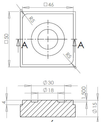

rowek na razie zostawię na potem - sam kontur był wyzwaniem, może będzie dobrze :???:
frez fi 22
G54
G40
G80
G90
T01 M6
S3000 H2
G00 X9 Y-20
G01 Z-4
G01 G41 Y43 F460
G02 X7 Y48 J5 J0
G01 X48 tu nie wiem czy dobrze,ale G 90 to chyba dobrze
G01 Y -7
G02 X43 Y2 I5 J0
G01 X0 Y0 Z50
G40
M30

Post napisał: WZÓR » 28 lis 2011, 21:31
Przy pisaniu programu z korekcją wywołuj G41 / G42 dopisując do bloku parametr D , (np.)
O1
T2 M6
G43 H2
G41 G1 X2. D2
M30
Swój program porównaj z moim ;
O1
G17
G40
G80
G90
G54
T2 M6
G43 H2
S2100 M3
G0 X-12. Y2.
G0 Z2.5
G1 Z-4. F560.00
G41 G1 X2. D2
Y43.
G2 X7. Y48. I5. J0
G1 X48.
Y7.
G2 X43. Y2. I-5. J0
G1 X2.
G40 X-12.
G0 Z25.

G00 X9 Y-20 złe ustawienie w X ustawiłem tak jakby miało być bez kompensacji, dobrze myślę?
Y7 tu akurat pomyłka ze znakiem
G2 X43. Y2. I-5. J0 tu się przyznam że z tym minusem to nie wiedziałem, ale już wiem
jeszcze muszę doczytać o tych wszystkich G kodach i tym parametrze D
wszystkie błędy wyłapałem? ten cały początek z g kodami to przepisałem, muszę doczytać jeszcze na temat niektórych..

Mariusz, mógłbyś zerknąć czy dobrze to zrobiłem? nie mogłem wcześniej byłem trochę zajęty, chodzi o ten okrąg w kostce, wykonałem to bez korekcji, ino nie wiem czy dobrze czy to w ogóle tak się postępuje przy wykonywaniu okręgu
G40
G00 X25 Y25 Z25
G00 X20
G01 Z-1.5 F650
G02 X50 Y45 I0 J-11
G02 X45 Y25 I-11 0
G02 X25 Y5 I0 J11
G02 X5 Y25 I11 J0
G00 Z20
M30

Post napisał: WZÓR » 03 gru 2011, 16:38
Cześć zykfryd.
Ciąg dalszy programu.
punkt startu (czerwony),
punkt obrotu (czarny),
masz do wyboru dwa ruchy ; G2 lub G3
T3 M6 (frez palcowy ø 6.0)
G43 H3
S2500 M3
G0 X25. Y13.
Z2.5
G1 Z-1.5 F540.00
G3 I-12. J0
G0 Z25.
G28 G91 Z0
G28 Y0
G0 G49
G90
M30
pozdr
