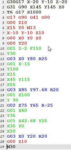

ale jest nowy problem z ćwiczeniem
http://ifotos.pl/zobacz/gjpg_nrrhnea.jpg/
chodzi o ten drugi otwór R20 i kąt 60 stopni
G 03 raczej odpada po nie jestem w stanie podać współrzędnych końca /x,y/
więc pozostaje G 13 o ile się nie mylę, tylko jak to zrobić?

Po rozrysowaniu konturu nie powinno być z tym problemu (baza w/g Twojego rys.)
http://zapodaj.net/36b1a5e889dd2.jpg.html

Post napisał: PiRo_man » 12 maja 2013, 20:37
Oj nie uważało się w szkole na matematyce, co?
Zadanie jest banalnie proste.
Współrzędne punktów końcowych promienia wynoszą:
X 85
Y 97,68 (zaokrąglone do 0,001)
Jak to zrobiłem? Korzystając z wbudowanego windowsowego kalkulatora wyliczyłem wartości funkcji trygonometrycznych kąta 30 stopni (z tego względu że 180 - 60 - 90 = 30) dla sin(30) wynosi 15, dla cos(30) = 17,320 (zaokrąglone do 0.001). Od punktu centrum okręgu odejmujesz bądź dodajesz wartości w zależności w której są ćwiartce układu współrzędnych (środek okręgu traktujesz jako środek układu współrzędnych).
Tak więc do wymiaru początku promienia (X 55, Y 115) dodajesz wartość promienia (R20) aby uzyskać współrzędne środka okręgu (X 75, Y 115). Od tych współrzędnych przesuwasz się o wyliczone wartości, czyli dla X będzie 75 + 10 = 85; dla Y 115 - 17, 32 = 97,68.
Równie dobrze możesz wyliczyć sin oraz cos z kąta 300 stopni (czyli od linii początku obrotu), wartości wyjdą Ci takie same, tylko dodatkowo ze znakami, także nie będziesz musiał się zastanawiać nad tym w której ćwiartce leży punkt końcowy.
Ważna rzecz, w drugim przypadku (bez podziału na ćwiartki) sinus zawsze odpowiada współrzędnej Y, a cosinus X; w pierwszym musisz uwzględnić obrót układu na daną ćwiartkę.

Post napisał: zykfryd » 13 maja 2013, 11:51
mógłby ktoś kuknąć czy dobrze?

Post napisał: WZÓR » 13 maja 2013, 12:10
zykfryd pisze:mógłby ktoś kuknąć czy dobrze?
Do bani ...... , programuj tak;
(1) - współrzędne punktu startu (patrz; rys.),
(2) - współrzędne punktu końca (patrz; rys.),
http://zapodaj.net/9d1b75c05e1ad.jpg.html
G01 (1) F560.
G03 (2) I20. J0.
następne wykonaj podobnie.
p.s.
kuknij na 1 stronę tego tematu ...... moje rysunki :mrgreen:
Mariusz.

Post napisał: zykfryd » 13 maja 2013, 12:43
Mariusz, to mam dwa pytania:
1 dlaczego uważasz że określenie np. łuku poprzez podanie współrzędnych końca tego łuku oraz promienia /wydaje mi się że dobrze policzyłem współrzędne/ jest gorsze /bo tak to zrozumiałem/ od określenia go przez podanie parametrów interpolacji?
2 w materiałach spotkałem się że parametry interpolacji .I oraz J/ są odnoszone do początku układu współrzędnych, Ty preferujesz chyba od miejsca w którym zaczyna się np. łuk.
Czy jest jakaś różnica? są jakieś + które przemawiałyby za jedną z tych metod?

Post napisał: WZÓR » 13 maja 2013, 13:00
zykfryd pisze:Mariusz, to mam dwa pytania:
1 dlaczego uważasz że określenie np. łuku poprzez podanie współrzędnych końca tego łuku oraz promienia /wydaje mi się że dobrze policzyłem współrzędne/ jest gorsze /bo tak to zrozumiałem/ od określenia go przez podanie parametrów interpolacji?...
,,gorsze'' - pojęcie względne . :razz:
... ale z R sterowanie maszyny nie przyjmie (... przynajmniej tak jest na Haas).
Nie ma innych metod.
Na tokarce jest tak ;
http://zapodaj.net/56766511bb7ec.jpg.html
http://zapodaj.net/7a1ec457d7813.jpg.html
, a na frezarce tak (patrz również; 2 strona tego tematu);
http://zapodaj.net/055d2813b51b4.jpg.html
