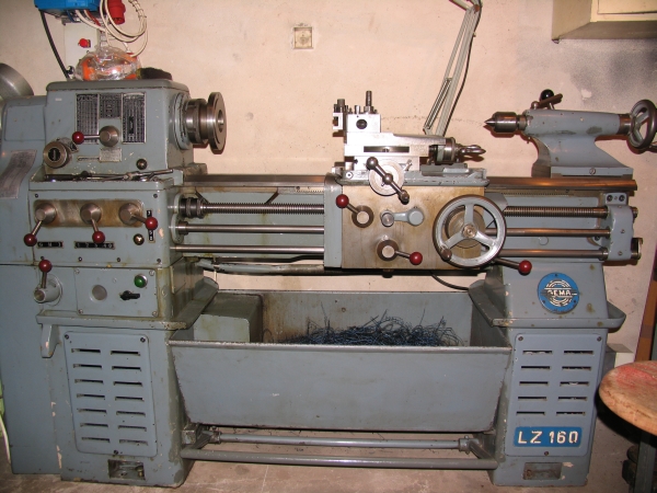

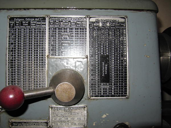

Post napisał: HeniekL » 12 wrz 2013, 10:29
Rosyjskiej tokarki faktycznie szkoda :sad: ...
Co do poszukiwań na terenie Niemiec warto czasem włożyć nieco wysiłku.
Jak kupiłem bardzo fajną tokarkę, choć pewnie zabytkową dla niektórych :cool:, ale za to z pełnym wyposażeniem.
Bez zastanowienia :mrgreen: zamieniłem moją TSB-20 w super stanie na tą maszynkę, tym bardziej, że sprzedając ją kupiłem "nową" i zostało mi jeszcze trochę kasy :cool: .
Waga maszyny to 700kg, ma wyciągany mostek, posuwy automatyczne w dwóch osiach, 700mm długości toczenia i przelot wrzeciona 40mm. Moc silnika napędowego 2,2kW. Maszyna w oryginalnym lakierze.
Tokarka choć wiekowa działa bez zarzutu, wszystkie przełączniki działają jak w nowej maszynie, a może nawet lepiej patrząc na współczesne chińskie wyroby :???: . Najwidoczniej była zrobiona z dobrych materiałów, a i operator musiał się z nią obchodzić dobrze :grin: .
Do mojego majsterkowania zupełnie wystarczy :wink: . Tokarka pochodzi z terenów dawnego DDR.
