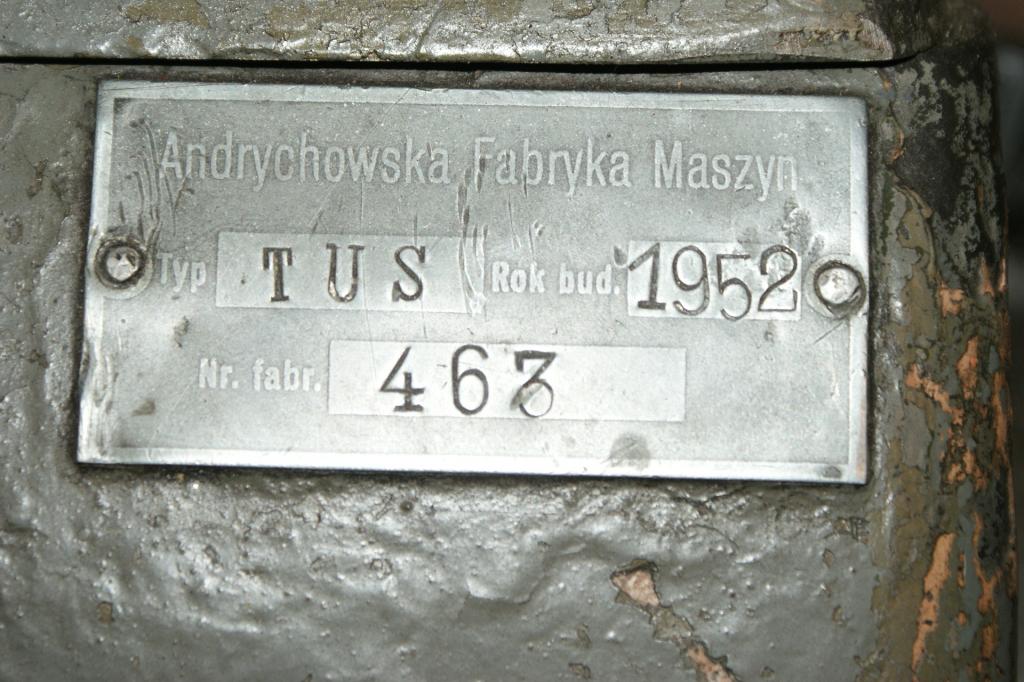

Post napisał: BYDGOST » 20 wrz 2013, 17:42
Od takiej zaczynałem, ale wydaje mi się, że miała nabite TUE. Jeśli tam jest wybite TUC, to dla osłody załączam jeszcze jedną "inną" tabliczkę, napotkaną przy takiej tokarce.
A jeśli chodzi o DTR to nie zajarzyłem, że chodzi tę tokarkę, bo jestem przyzwyczajony wołać na nią - TUE.
