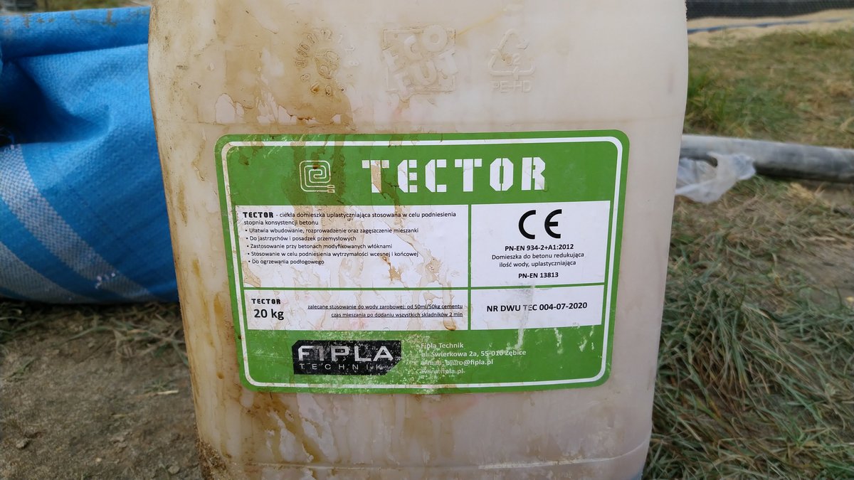

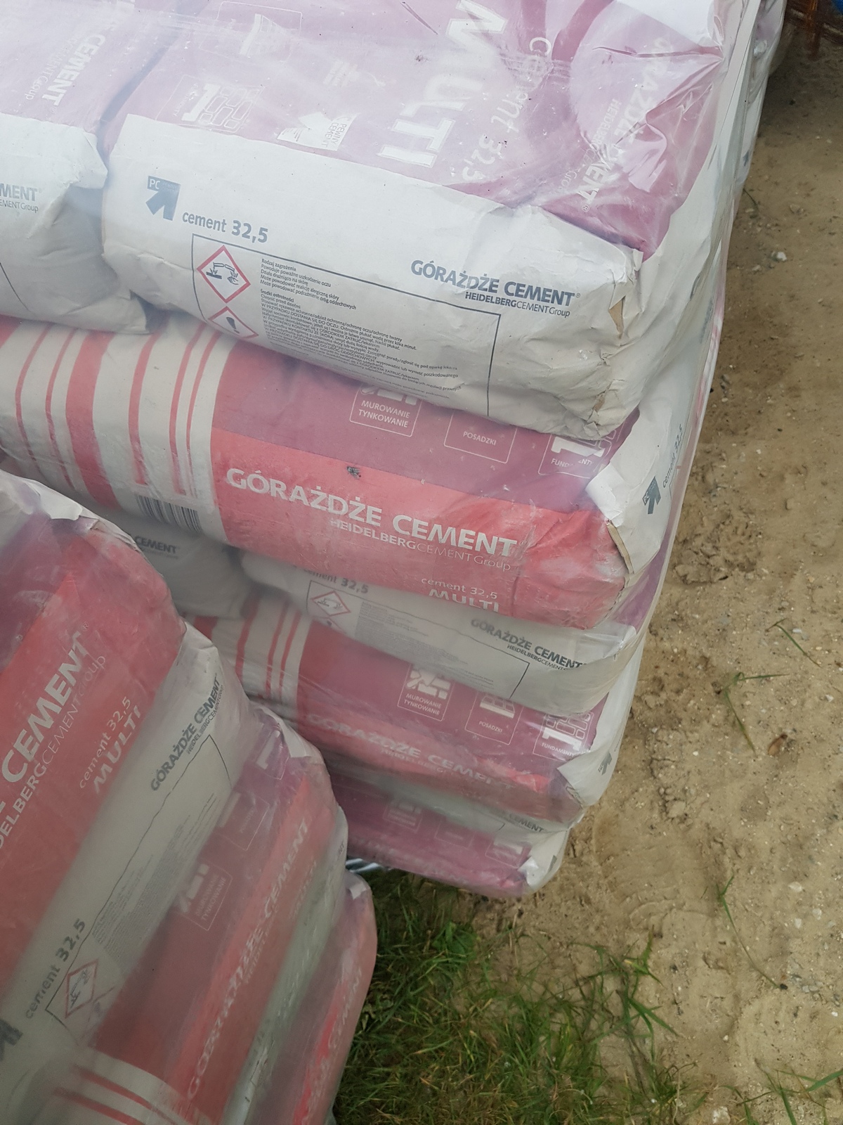

cement wybierałeś "reklamowany" pod podłogówkę, czy standard? fachowcy popełniali jakąś magie przy zasypywaniu rurek podłogówki? cement do zasypania rurek o innej konsystencji niż na? Ja jestem na krok przed wylaniem/wysypaniem i namawiają mnie na anhydryd, sporo zyskuje się na przepływie ciepła, ponoć podłoga od razu reaguje, ale to duży koszt bo ekipe musiałbym ściiągać z ponad 200km, miksokrety są na miejscu. PS. widzisz, i już można lepiej niż kret.. moja "średnia na jeża" wychodzi.

cement 32.5 MULTI
i takie to cudo

szopenn pisze:cement wybierałeś "reklamowany" pod podłogówkę, czy standard?
Nie daj się namawiać na "wynalazki " z reklam.
ZWYKŁA zaprawa (beton) posadzkowa w zupełności wystarczy.
Dodaje się do niej plastyfikator i tyle. Ile plastyfikatora to wiedzą Fachowcy od posadzek.
Grubość wylewki to około 6 cm.
szopenn pisze: sporo zyskuje się na przepływie ciepła, ponoć podłoga od razu reaguje,
Podłoga NIGDY nie reaguje od razu - bezwładość cieplna płyty betonowej swoje robi.
To nie grzejnik

ARGUS pisze:Podłoga NIGDY nie reaguje od razu - bezwładość cieplna płyty betonowej swoje robi.
To nie grzejnik
anhydrytowe wylewki nie mają porów, w porównaniu do kretów reagują na ogrzwanie od razu - ponoć. Co do cementu nie wypowiadam się, ale nie widzę sporej różnicy ceny za cement dedykowany do kretów, mówię tu dokładnie o lafarge iX CPP 20. Producent zapewnia niby lepszą przewodność ciepłą od rurek podłogówki.
