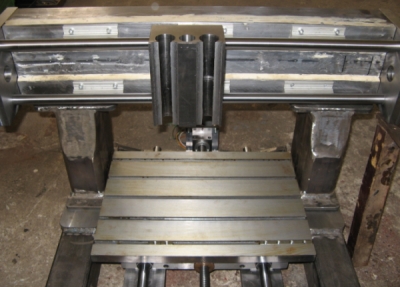

Ano są oś X,Y już skończone , oś Z już na dniach , wrzeciono i sterownik już są narazie jedna fota ale zapodam następne .. kwestia 1,5 tygodnia i powinnien być ukończony :)

gaspar
Posty: 1705
Lokalizacja: Stargard
Post napisał: gaspar » 17 kwie 2007, 21:59
Miodzio, paluszki lizać :)
ARGUS
Posty: 2131
Post napisał: ARGUS » 17 kwie 2007, 22:09
Maszynka jest po prostu piekna
Jestem pod wrażeniem :-)
i czekam na więcej

Post napisał: gmaro » 17 kwie 2007, 22:19
gaspar pisze:Miodzio, paluszki lizać :)
no to chyba wymaluje na kolor czekoladowy :wink:
P.S.
Fotki , będa lepsze ... coś wybiorę żeby było coś więcej widać:)

Post napisał: wood carver » 18 kwie 2007, 17:05
ten "krokus" w rogu..wygląda mi na 3 Nm ......to tylko taka przymiarka, czy frezarka będzie na krokówkach? uhu nie okazało się takie "kolorowe" jak go malowali ?
pytam z czystej ciekawosci....

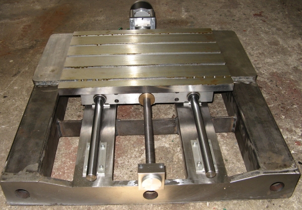

Jeżeli to nie tajemnica to czy możesz odpowiedzieć na kilka pytań :
- wymiary profilu z którego zrobiłeś konstrukcję ramy ? (profile zimno czy gorąco walcowane ?)
- średnica, długość i rozstaw wałków osi X ?
- średnica, długość i rozstaw wałków osi Y ?
- średnica , skok śruby trapezowej X i Y ?
- gdzie kupiłeś blat na stół roboczy ?
