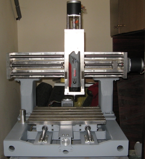

...pytanie z innej beczki...czym sie zajmujesz zawodowo?
trochę prywatności zostawię dla siebie :mrgreen: a wszystko co pokazuję jest czysto hobbistyczne bo temat jest naprawdę ciekawy i "wciągający po uszy" ale powiem wam że marzy mi się taka mała wierna kopia frezarki HAAS na biurko koło kompa z małymi silnikami nie wspomnę o serwach,stołem teowym itp.. dodam też że większość osób na forum buduję konkretnie swoje konstrukcję pod konkretny(e) cel(e) a ja po prostu by mieć taką :wink:

chodzi mi o to jaki gatunek blachy aluminiowej uzyć do budowy
chcę z aluminium zrobić całe mocowanie wrzeciona

Post napisał: gmaro » 26 kwie 2007, 08:49
ARGUS pisze:chodzi mi o to jaki gatunek blachy aluminiowej uzyć do budowy
aluminium - gatunek PA6

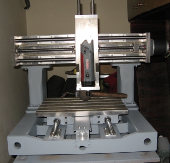

Pierwsza próba frezowania na kressie już za mną parametry F300 , zagłębienie 1 mm frez widiowy fi 8 , obroty na skali wrzeciona ustawione na 5 .. ( film F300_fi8.rar )

No teraz to hula - strach pomyslec co bedzie jak kolega zacznie stosowac sruby kulowe i prowadnice

Fajnie pracuje ten kress. Czy on będzie również podpiety do falownika? Kolejna interesująca maszynka ze stajni GMARO :)
Kiedy się zabierasz za bramówkę, bo z tego co pamiętam to masz takową w planach...

etam , ja też się uczę na tym forum , wzoruje się na innych lepszych konstrukcjach zamieszonych na forum a tutaj już nie odkryjemy ameryki jeśli chodzi o takie małe skromne maszynki "zabawki" jedno jest pewne wszystko traktuję jako dobre hobby przy który spędzam swój wolny czas ...

Hmm... jak ten post przemknął nie zauważony prze zemnie ... ?
No no, reprezentuje się lepiej niż moja, dostrzegłem nawet jedno podobieństwo a mianowicie połączenie wózka osi X i Z, żywcem ściągnięte moje rozwiązanie tylko element jest w jednym kawałku.
Po testach mojej stwierdzam, że śruby trapezowe są do kitu, za szybko nakrętka/śruba wycierają się i mimo smarowania szybko powstaje luz i trzeba co kilka godzin kasować luz, oczywiście jak chce się coś dokładniejszego zrobić

Rayford pisze:dostrzegłem nawet jedno podobieństwo a mianowicie połączenie wózka osi X i Z, żywcem ściągnięte moje rozwiązanie tylko element jest w jednym kawałku
dlaczego sądzisz że to od Ciebie zapożyczyłem to rozwiązanie? skoro już rok temu prawie budując pierwszą frezarkę miałem identyczne rozwiązanie jak teraz :D link tutaj do zapoznania : https://www.cnc.info.pl/topics60/frezar ... vt1651.htm
