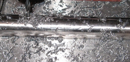

ano zwykłe wiertło widiowe ( z marketu za pare złotych ) , powiercam a potem już zwykłym wiertłem idzie to bardzo szybko a operacja trwa pare sekund i otwór gotowy , mam film to pokaże jak go obrobie ...
