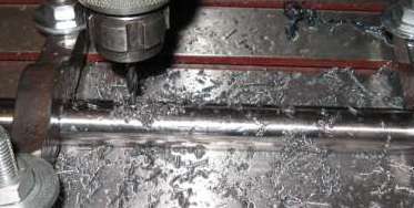

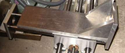

A dzisiaj wstepnie w wolnym czasie przygotowałem oś Z , wałki powierciłem no i alum przygotowałem na oś Z wstepnie ...

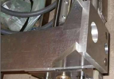

...jakiej grubosc jest ta blacha aluminiowa?
[ Dodano: 2007-04-19, 08:07 ]
.... a czemu te wsporniki z aluminium , na siodełku wrzeciona tak wystają, te trójkątne ?
gmaro
Posty w temacie: 51
Posty: 3667
Lokalizacja: zapytaj
#23
Post napisał: gmaro » 19 kwie 2007, 08:07
wood carver pisze:..jakiej grubosc jest ta blacha aluminiowa?
gruba 20 mm a wałki w osi Z są podparte na środku i utwierdzone na końcach ...
[ Dodano: 2007-04-19, 08:10 ]
wood carver pisze:na siodełku wrzeciona tak wystają, te trójkątne ?
napisałem wyżej ze wstępnie przygotowałem detale i przymierzyłem a trójkąty oczywiście będą dopasowane na razie jest kąt idealnie dopasowany :) oczywiście wszystko przygotowane do kressa ale docelowo pojawi się wrzeciono elte ..

tak sobie zerkam na te foty i albo ja ślepy jestem albo coś :P
tak na logike - skoro umiesileś czopy wałków w podporze wrzecionka i przykręcasz plecy razem z wspornikami do tej blaszki to czemu nie wydłuzyłes pleców do górnej podpory czopów ?
[ Dodano: 2007-04-19, 22:08 ]
chyba ze to tylko przymiarka :P
gmaro
Posty w temacie: 51
Posty: 3667
#29
Post napisał: gmaro » 19 kwie 2007, 22:18
a to już drugi , napisałem że to przymiarka a tak na logikę to dobrze kolega rozumuje:)

Post napisał: wood carver » 20 kwie 2007, 15:35
.mam pytanko..w jaki sposób przadarłeś się przez utwardzoną powierzchne wałka...ja to robie tak,ze piłuje katówką 2-3 mm w gląb...a potem już idzie jak po maśle zwykłym wiertłem....
jeśli jakiś wiertłem to jakim?
