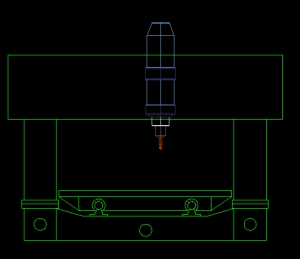

e tak, kiepskawo , niby od projektu do realizacji ale :
- nie widzielismy projektu , nie to zebym chcial go miec, ale przynajmniej jakis screen
- nie widzielismy poszczegolnych etapow wykonania elementow : cięcia , spawania
tak jakby kolega zamawial gdzies czesci i pokazywal tylko gotowe ktore odebrał :(

no tak:) ma kolega rację ale projekt dopiero powstaje i większość detali i zarysu konstrukcji juz jest rozrysowana:)
