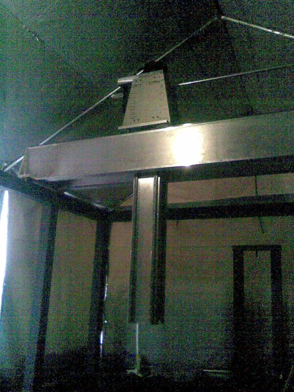

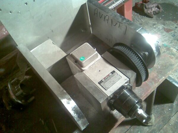

#97
Post napisał: FlashEF » 22 sty 2010, 22:22
Teraz dopiero widać skalę. Ta maszyna jest ogromna... przynajmniej w porównaniu do zdecydowanej większości konstrukcji z forum.
Te dwa ciemne pasy na kolumnie osi Z to wałki czy szyny? Nie widać za bardzo. Koło paska ustawiania kąta wrzeciona jest z tworzywa? Jeśli tak, to gdzie takie można dostać?
pabloz90
Posty w temacie: 18
Posty: 419
Rejestracja: 16 sie 2009, 11:53
Lokalizacja: Wodzisław Śląski
#98
Post napisał: pabloz90 » 23 sty 2010, 00:33
To są szyny na początku tematu jest o tym wspomniane ;)

#99
Post napisał: bartuss1 » 23 sty 2010, 09:09
FlashEF pisze:Koło paska ustawiania kąta wrzeciona jest z tworzywa? Jeśli tak, to gdzie takie można dostać?
ze stali
kółko HTD 8M z72 szerokosc paska 30mm
