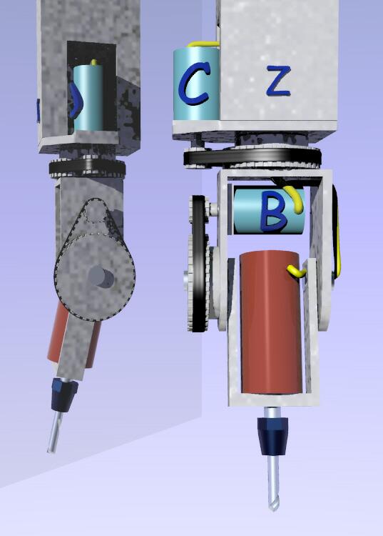

Post napisał: bartuss1 » 24 sty 2010, 19:49
zadnej tajemnicy w tym nie ma, kolega markcomp wykopał mi wczoraj rysunek z cnczone, uklad napędów podobny
simple 5 axis head.jpg (34.3 KiB) Przejrzano 1316 razy

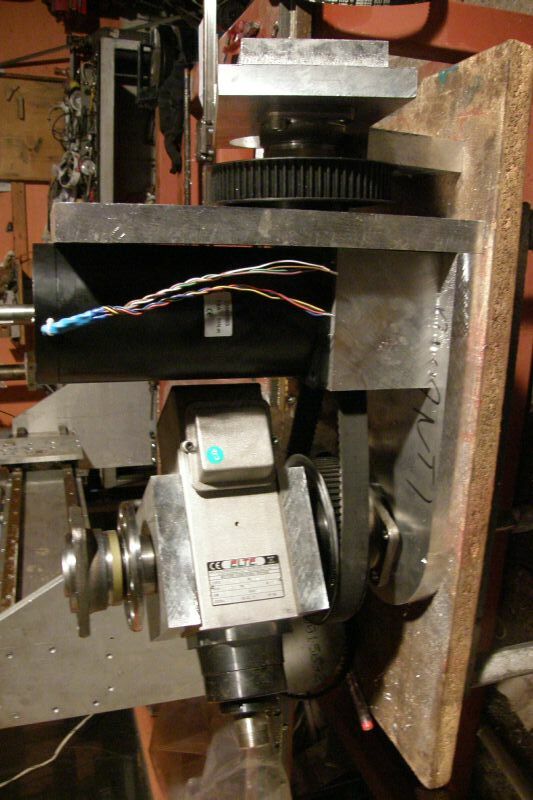

Post napisał: d.b.c » 25 sty 2010, 14:08
Dlaczego silnik B aż 50 Nm ? Strasznie szeroka ta Twoja głowica :)
bartuss1
Posty w temacie: 114
Posty: 8349
#108
Post napisał: bartuss1 » 25 sty 2010, 15:42
poniewaz potrzeba mi około 140 Nm na wyjsciu, szerokość nie przeszkadza, jakies 400mm

#109
Post napisał: tanifon » 25 sty 2010, 15:49
Na osi C ... też będzie silnik 50 Nm ?? :O
Cholera... znowu zaś 2,5tys ;/
