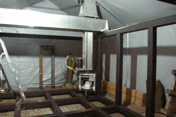

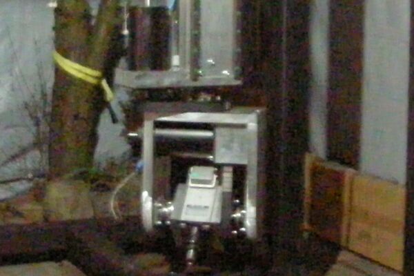

W temacie 5 osi, dwa napopulrniejsze typy takich maszyn to chyba taka jak buduje kol. bartuss i taka ze stołem obrotowym taką "kołyską". Mam pytanie jakie są główne zalety i wady tych dwóch rozwiązań Kol. cnc3d wspomniał o różnych sposobach bazowania i ustalania pkt 0. Która konstrukcja jest prostsza do wykonania i wysterowania w warunkach amatorskich? Moje doświadczenie z 5 osiami ogranicza się do tego że widziałem pare zdjęć i filmów na youtubie.

Różnica ( chyba najważniejsza ) polega na tym iż w przypadku ruchomej głowicy pole robocze może byc zdecydowanie większe - "prawie" bez ograniczeń
Z innej strony prościej uzyskac pożądaną sztywnoś przy tzw kołysce.

przy kołysce masz uchwyt najczęsciej tokarski i fakt pole robocze jest małe
