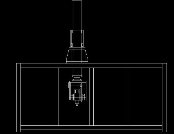

dawno nie zakładałem wątku, ale trafiła mi sie ciekawa robota, więc postanowiłem cos niecoś pokazać jak mi idzie

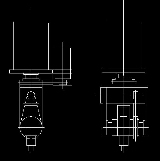

ploter 5 osiowy z polem roboczym 1250x2500x1000 z wrzecionem elte 5,6kW, wszystko na krokowcach - głowica i oś Z silniczki 50Nm na przełożeniu HTD 1:3, napędy osi poziomych na silniczkach 28Nm takze 1:3,
reszta wyjdzie w praniu - przy rysowaniu i samej budowie
szkic z boku.JPG (14.06 KiB) Przejrzano 6527 razy
szkic głowicy.JPG (23.97 KiB) Przejrzano 6562 razy

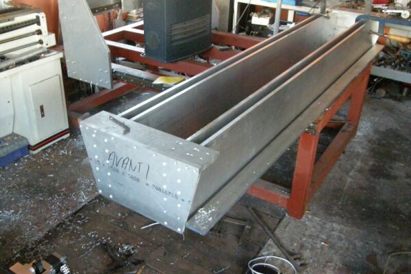

co to za trumienka z napisem AVANTI?
bartuss1
Posty w temacie: 114
Posty: 8349
Post napisał: bartuss1 » 26 gru 2009, 20:39
maszynka do obróbki po termoformowaniu plastiku i do przygotowywania kopyt, napędy poziome na listwach a oś Z na srubie tocznej 3205, dokładność zakładana 0,5 do 2mm, przeciwwagi nie będzie stąd i duzy moment na czopie śruby, jak na razie jestem na etapie konczenia ramy i składania bramy, po nowy roku zetka z głowicą.
Avanti po włosku znaczy do przodu, czyli kiedys wyniosa Cie nogami do przodu :>

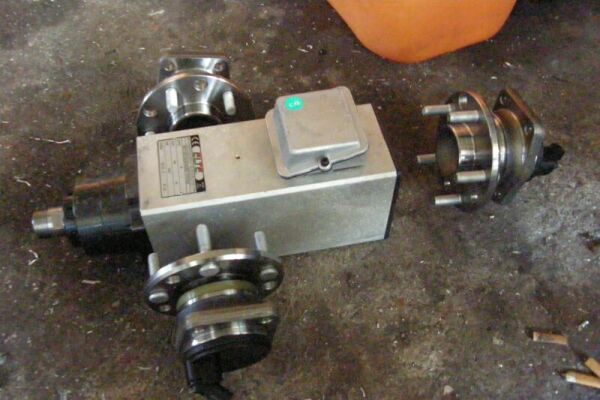

Piasty od jakiego autka?
bartuss1
Posty: 8349
Post napisał: bartuss1 » 27 gru 2009, 09:18
mondeo

Jak chcesz obrobić kanały pod prowadnice przy tak wysokiej konstrukcji? Nawet jeśli znajdziesz tak dużą bramówkę to drgania uniemożliwią obróbkę.
Jaka będzie waga gotowej maszyny?
Nie uważasz że to wszystko jest za delikatne? Policz sobie momenty na bramie jak będzie oś z na samym dole.
Producenci maszyn pięcioosiowych stosują przełożenia w głowicach od 100:1 do 400:1 a ty chcesz 1:3? Nie widzisz problemu? Poza tym co z przewodami od wrzeciona?
I czym to chcesz sterować?
bartuss1
Posty: 8349
Post napisał: bartuss1 » 27 gru 2009, 16:06
wszystko pod kontrolą
tak na marginesie reduktor to 1:100 a 100:1 to multiplikator, chyba pisałem na poczatku coś o krokowcach, więc po co mi takie duże przełożenie przy silniczku z momentem trzymającym 50Nm ?
poza tym kanalow nie bede obrabiał, mam pewien stary sprawdzony sposób, a czy delikatne ? momenty mxmy i mz mieszcza sie w normie i jakos nie zauwazyłem ugięć wiekszych niz przedział tolerancji
