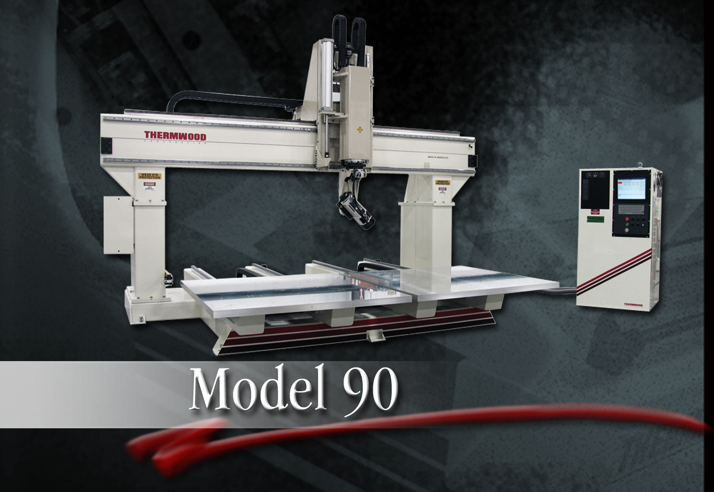

#155
Post napisał: FlashEF » 07 lut 2010, 14:10
Maszyna z bardzo podobnymi rozwiązaniami. Pracuje naprawdę elegancko. Na inspirację może już za późno, niemniej można sobie popatrzeć:
tanifon
Posty w temacie: 22
Posty: 640
Lokalizacja: 3miasto
#156
Post napisał: tanifon » 07 lut 2010, 17:11
FlashEF pisze:Maszyna z bardzo podobnymi rozwiązaniami. Pracuje naprawdę elegancko. Na inspirację może już za późno, niemniej można sobie popatrzeć:
Kolega się myli. .. to zupełnie inna konstrukcja.

#157
Post napisał: markcomp77 » 07 lut 2010, 17:48
tanifon pisze:. to zupełnie inna konstrukcja.
bardzo ładnie wygląda
zwłaszcza to ostatnie zdjęcie...
jednak - głowiczka obrotowa wydaje się taka delikatniutka....
