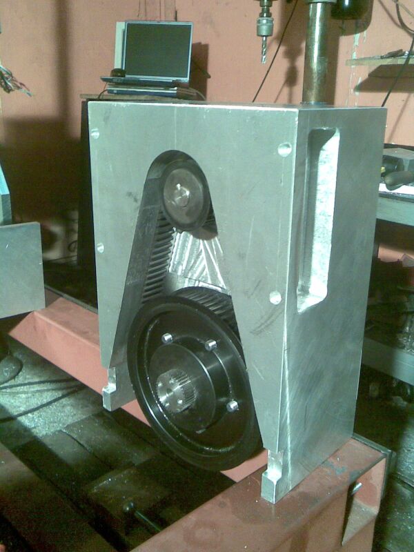

cnc3d pisze:Co mnie obchodzi jakiś tam "kernel speed" -to tylko zegar taktujący procedury interpolatora i nic poza tym.
tylko a może az ? nie zapominajmy ze to silniki krokowe,
prosze głupot nie opowiadac na temat predkosci posuwu czoła - wystarczy zdefiniować CAM według narzędzia lub centrum głowicy i po problemie, jesli znam srodek głowicy, to kazdy kolejny narzędż to bedzie odległośc od czoła do punktu centralnego, to sie zapisuje w tabeli narzędzi chociazby mastercama
mam wrazenie ze kol uczepił sie tego jednego problemu jak rzep

Czyli jak to jest z tą prędkością czoła ? można ustawić tak aby szybkość narzędzia była
stała/kontrolowana? Bo nie rozumiem. :(

Post napisał: bartuss1 » 10 lut 2010, 12:48
no przeciez ze sie da, trzeba tylko w CAMie podać dane brzegowe

Post napisał: podrzeźbi » 11 lut 2010, 04:26
Ale te prędkości mogą się tylko dodać a nie mnożyć przez siebie. Czy tak ? Ale można wtedy programowo spowolnić posuwy. Pytanie laika bez tytułów naukowych.

Post napisał: bartuss1 » 11 lut 2010, 09:20
podrzeźbi pisze:Ale te prędkości mogą się tylko dodać a nie mnożyć przez siebie. Czy tak ?

Post napisał: cnc3d » 11 lut 2010, 20:26
Mogą się sumować i to wektorowo w wielu osiach.
Może być że ruch osi liniowej X i kątowej A zniesie się (np. w okolicach pionu) i da prędkość bliską zeru, a może się zsumować dając prędkość znacznie większą niż zadana.

Post napisał: bartuss1 » 13 lut 2010, 22:52
a ja tymczasem walcze z przekładniami do osi podluznej, jedna juz gotowa, wiecej efektow na mojej stronie, bo nie bede dublowal fotek :P
