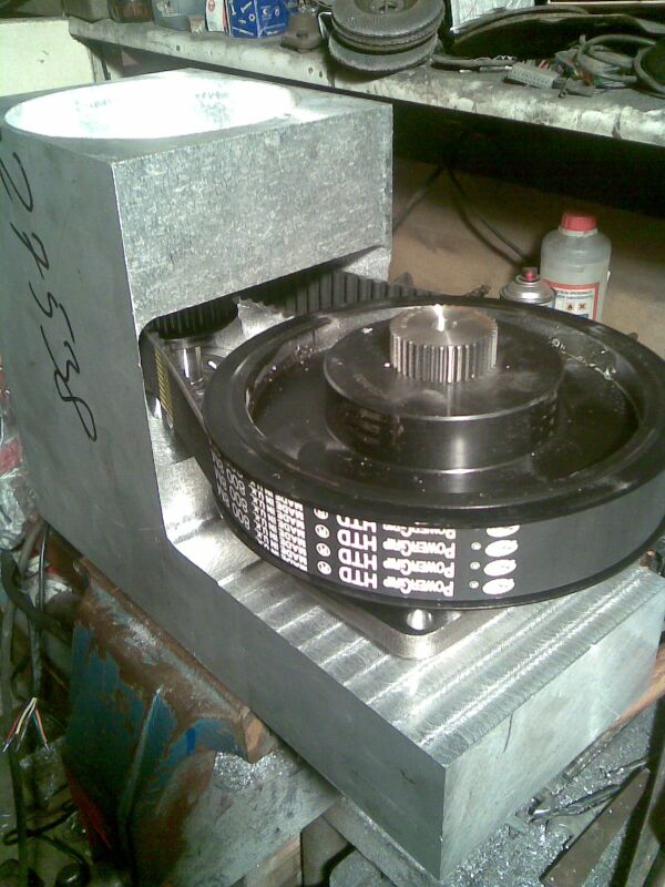

a tak poza tym to walcze teraz z napędami poziomymi, najpierw kostka poprzeczna bo z nią najwięcej problemów chyba w całej tej zabawie - z racji wysokościi długości freza trzeba obrabiac z kilku stron, po ofrezowaniu wcięcia zobacze czy mi to na tokarke wejdzie

W jaki sposób koło zębate paska zostało zablokowane i osadzone na osi? Tu musi być zastosowany jakiś solidny i pewny sposób, a właśnie się zastanawiam jak to zrobić w swojej maszynie...

Post napisał: zacharius » 03 lut 2010, 22:43
dziura przez piastę na wylot + gwint +śruba + nakrętka skontrowana nie ma szans by zeszło

Post napisał: bartuss1 » 03 lut 2010, 22:59
w piascie sa otworki, w kole zębatym pasowym i zębatym ewolwentowym musze jeszcze nawiercic i pogwintować, ewolwentowe jest pasowane do pasowego ( kurde prawie masło w maślance) w kostce musze jeszcze nafrezować uszy montażowe do kielicha zetki, moze jutro bedzie to wisiec na swoim miejscu, troche cyrku bylo z nagwintowaniem otworów montazowych silnika - nie dośc ze w rogach to jeszcze 100mm w dół - w kieszeni

Post napisał: zacharius » 04 lut 2010, 09:08
hehe, pasowane do pasowego tak żeby pasowało :mrgreen:

Post napisał: bartuss1 » 05 lut 2010, 17:30
i napęd poprzeczny wisi, jakby ktos chciał sie przyjrzec jak powstawał to wiecej fotek na mojej stronce :p
