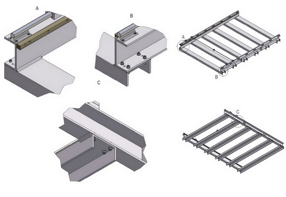

Połączenia, spawy i kołkowanie. Zmieniłem ceowniki na spodzie. Są tej samej wielkości co wzdłużne. Cała rama waży ok.160kg.......
Zastanawiam się jak wykonać docisk ułożyskowanego wałka z zębnikami do szyny zębatej? W rozwiązaniu napędu osi X jednym silnikiem, zamontowany będzie gdzies na ramie... Obudowy łożysk wałka muszą mieć możliwość jednoczesnego, małego obrotu względem osi Y..... Chyba trzeba wytężyć bardziej szare komórki:),........
Nasuwa mi się jeszcze jedno pytanie: czy nie lepiej będzie, gdy listwa zebata zamocowana zostanie z drugiej strony ceownika, nie kurzyłoby się na przekładnię podczas obróbki i łatwieszy montaż naprężacza do kasowania luzu międzyzębnego?
Z jaka prędkością maksymalną można rozkręcić silnik 8.5Nm?

dobrze rozumiem ze to ma być z aluminium ? piszesz ze 160 kg jeśli by to miało być z aluminium to będzie to dużo kosztowało :cry:

Wyliczyłem ok. 3500-4000zł. Ale sądzę, że się zwróci:). Podstawę i wózek (Y) wykonam z prostokątnych profili stalowych, które mam, więc powinienem z materiałem na główną konstrukcję w tych granicach sie zamknąć. Podstawa to ukończyć dobry projekt........

a czy niebyło by lepiej i taniej użyć profili zamkniętych stalowych o cieńszych ściankach które były by równie wytrzymale ?? a jeśli chodzi o masę to im większa tym lepsza no tylko gorzej z krzyżami tragarzy :mrgreen:

na pierwszy rzut oka tory kolejowe :P
moze troche wiecej przestrzeni w konstrukcji ?
