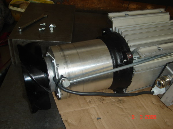

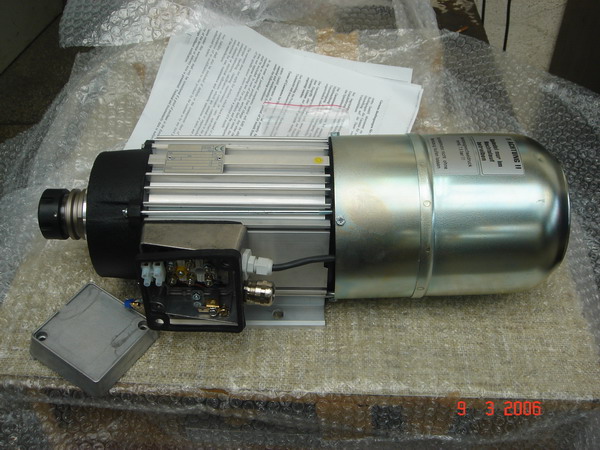

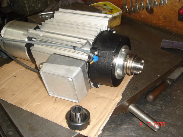

Post napisał: Piotrjub » 10 mar 2006, 23:59
Maszyna działa super. Dziś robiłem testy jakościowe i szybkościowe porównywałem to do maszyny Kimli z Polkomu też na serwach. Wyszło mi, że nie dość ze maszyna jest dużo bardziej precyzyjna to jest ponad czterokrotnie szybsza przy frezowaniu detali i to przy zastosowaniu śrub tocznych o skoku 5mm w mojej maszynie a w jego maszynie śruby maja skok 10mm, czyli 2x większy. Jak ktoś chce porównać prace maszyn zapraszam.
MOV03470_a.rar
Film z wrzecionem ISELA
(2.98 MiB) Pobrany 1693 razy
Wrzeciono ISEL z automatyczną zmianą narzedzia ISO30
