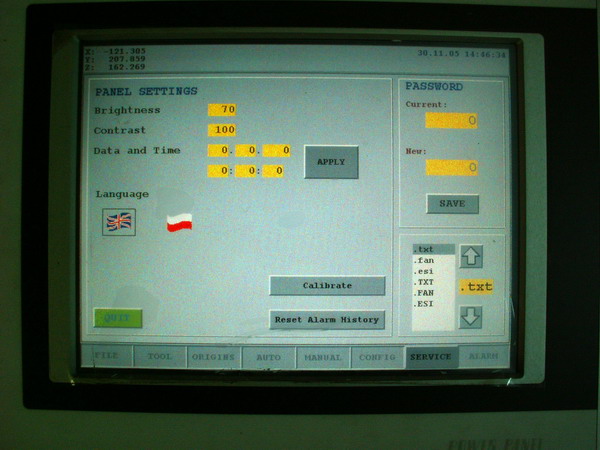

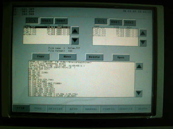

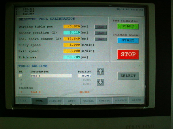

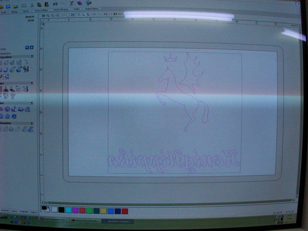

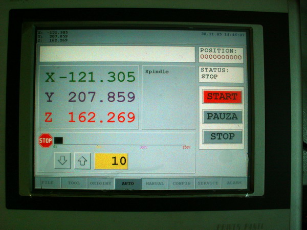

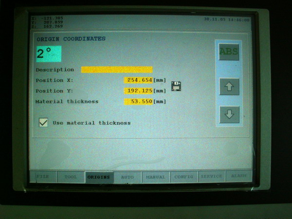

Zrzuty ekranów – wyglądu ciągle rozwijanego programu (od początku robione były 2-wie wersje językowe angielski i polski).
Do wizualizacji panelu dotykowego podeszliśmy w ten sposób, że na razie jest absolutne min
a robimy ciągle dodatkowe funkcje programu.

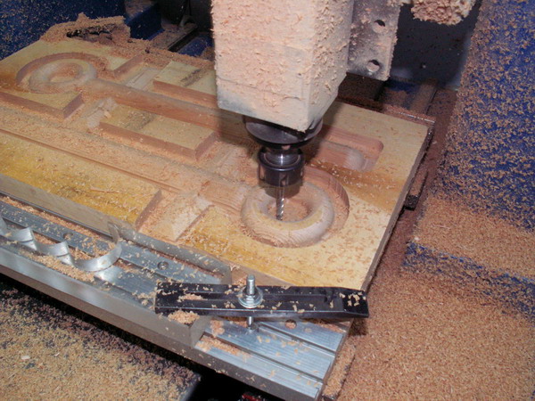

Frez palcowy dwupiorowy fi 2mm obroty 18 tys.

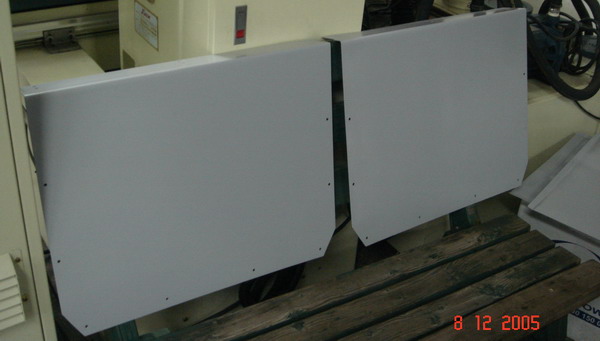

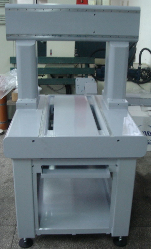

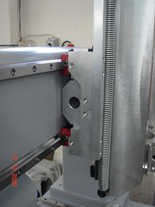

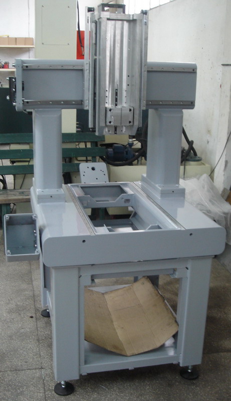

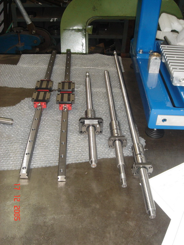

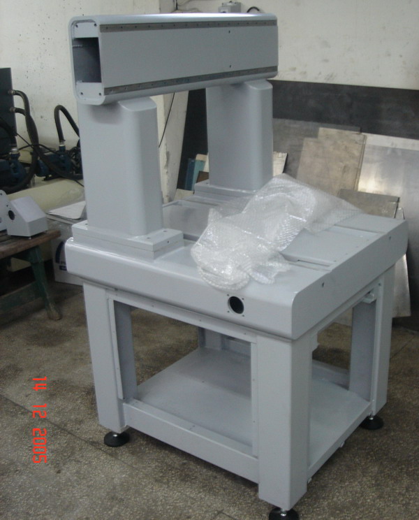

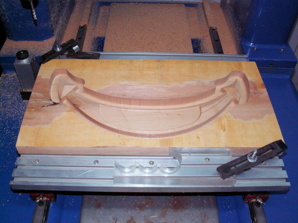

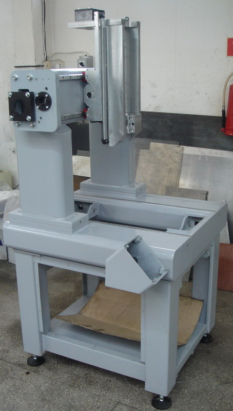

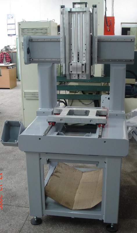

W końcu zaczełem składac drugą sztukę.
Po pomalowaniu czas na montaż.
Elementy gotowe były juz predzej a więc do roboty.

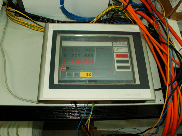

Sterowanie z programem do jego obsługi.
Prosze o wszelkie sugestie na temat programu.

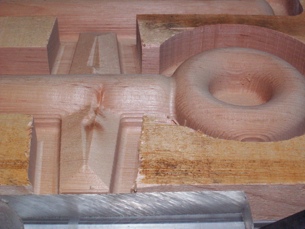

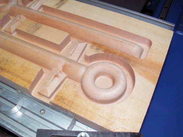

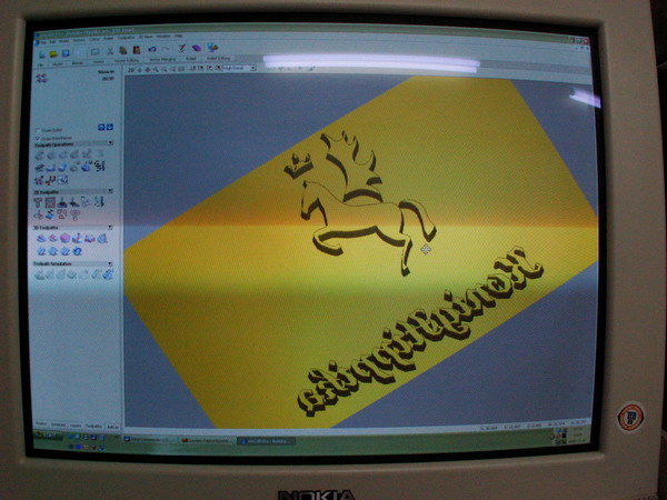

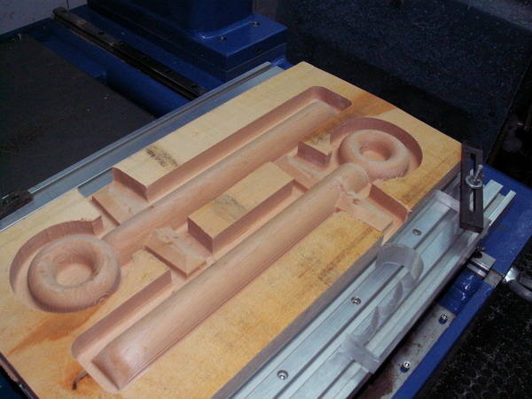

Założenia były takie ze ma to być sterowanie bardzo funkcjonalne i proste dla użytkownika,
O bardzo dobrej szybkości przetwarzania danych i wręcz ogromnej płynności pracy, sterowanie umożliwia obsługę 9 osi ze wszelkimi możliwymi interpolacjami, możliwe jest też takie zastosowanie, że sterownik obsługiwać będzie np. trzy maszyny na raz trzy osiowe nie stanowi to problemu dla tego sterownika.
Sterowanie a w tym wypadku oprogramowanie do obsługi tego sterowania czyta pliki G-Kody standard Fanuc, co prawda firma GM- system z Wrocławia zrobiła nam postprocesor do oferowanego przez nich programu SPRUTCAM (za darmo, program też taki mam) gdzie wygenerowana ścieżka narzędzia jest w standardzie nazwijmy to języka całego tego naszego sterownika, ale jeszcze nie przetestowaliśmy tego.
Jeśli masz konkretne pytania, co jak mamy rozwiązane nie ma problemu zawsze powiem, tajemnicy na pewno nie robię.
Dotychczas wygenerowane pliki (ścieżka narzędzia) jakie używamy cały czas na tej maszynie są robione w trzech programach (bo takie mamy i używamy ArtCam, Hcam, SprutCam)

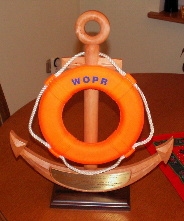

Przykład pracyw drewnie
link do 2 filmów
http://d.turboupload.com/d/274419/PICT0010.avi.html
http://d.turboupload.com/d/274453/PICT0020.avi.html
