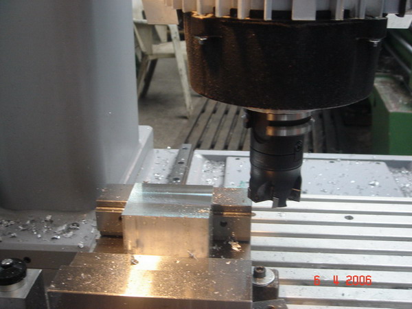

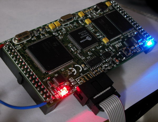

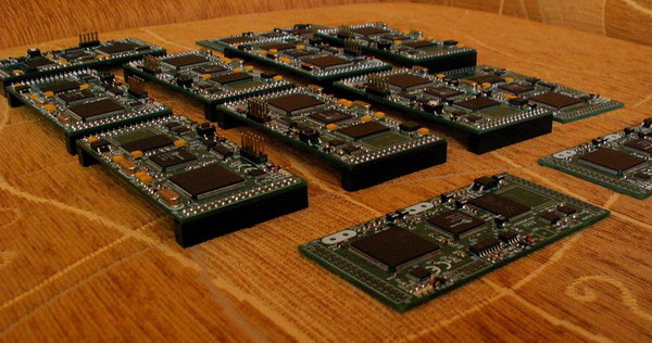

Koniec prac nad nowym głównym sterowaniem, teraz czas na draiver do serwosilnikow.
Testowałem na maszynie głowice z płytkami z węglika fi 40mm szło super.
W stali czy w aluminium?

Post napisał: Piotrjub » 13 kwie 2006, 18:46
Głowiczką robiłem w ALU.

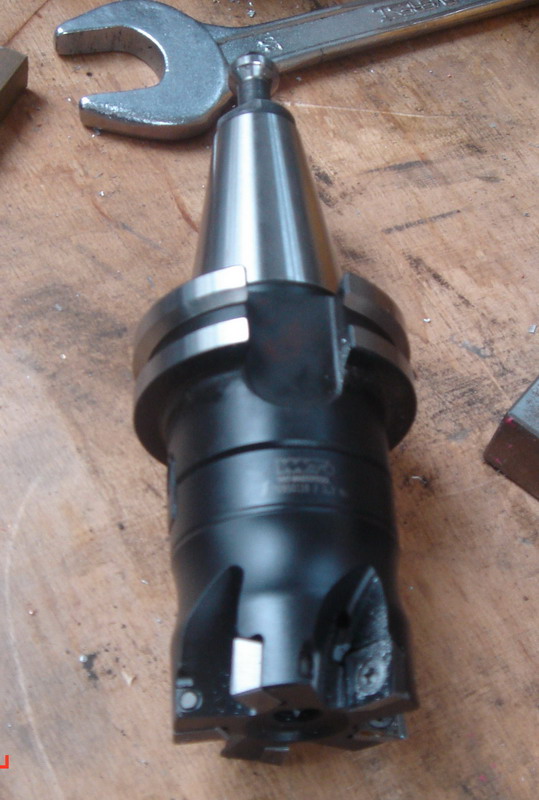

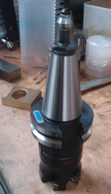

#88
Post napisał: Piotrjub » 21 maja 2006, 19:52
Uchwyty sa ISO30 inaczej SK30. Mocowane pneumatycznie.
marekm61
Posty: 30
Rejestracja: 19 lut 2006, 20:57
Lokalizacja: Swidnica
#89
Post napisał: marekm61 » 22 maja 2006, 19:19
Witam. Teoretycznie mówi się że jest to uchwyt pneumatyczny ,lecz jego zasada działania polega na tym że cylinder pneumatyczny tylko odmocowuje końcówkę
stożka a zamocowanie następuje za pomocą pakietu sprężyn talerzowych ,kulek
stalowych i trzpienia
