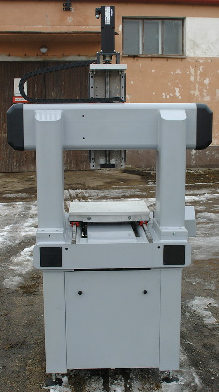

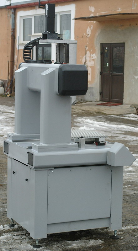

Post napisał: Piotrjub » 11 lut 2006, 18:08

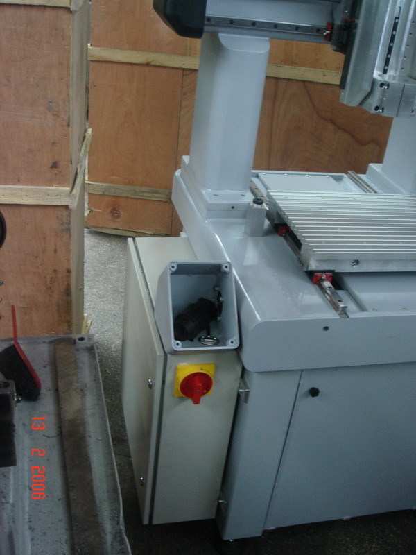

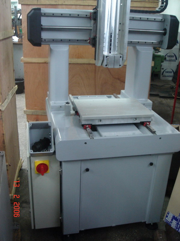

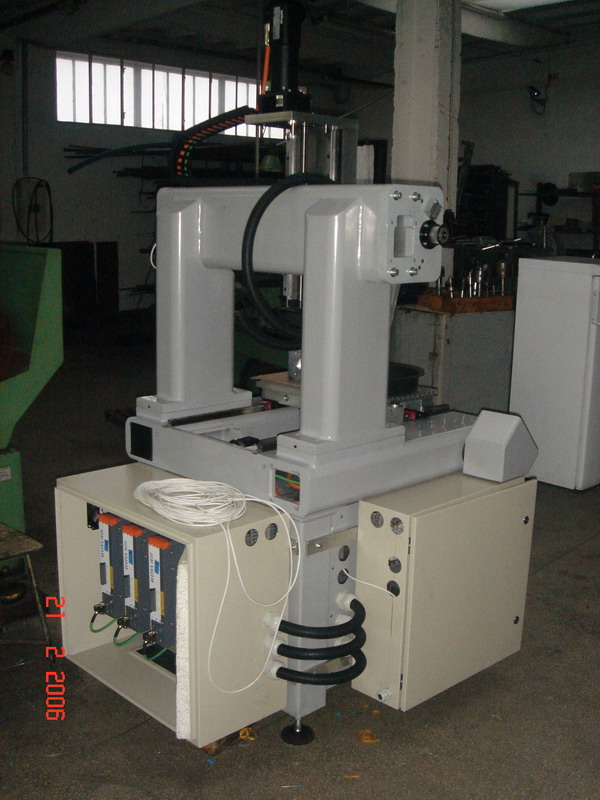

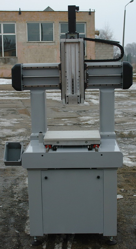

Maszyna druga dawno skończona, zmieniam tylko trochę schematy podłączeń zakładam nowe skrzynki gdzie będzie cała elektronika. Niedługo będę miał nowe wrzeciono z automatyczna zmianą narzędzia na uchwyty ISO30 i już musiałem wszystko powoli przygotować.

maszyna jakiej możan tylko pozazdrościć :mrgreen: a kolega mógłby moze umieścic zdjęcia "makro" tego meadlu?? ciekaw jestem bardzo jak wygląda powiezchnia takiego materiału po zakończonej obróbce.
chciałem zapytać w jaki sposób ustala się wyskość powieżchni obrabianej(tzn. skąd maszyna wie że powieżchnia obrabiana jest 100mm nad powierzchnią stołu a nie np 123mm) ?? bo pomiar "długości" narzędzia przeprowadzony jest za pomocą czujnika.

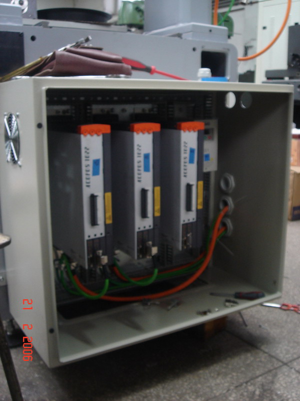

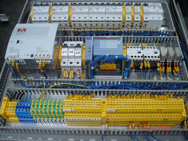

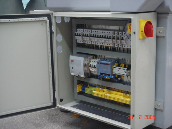

Post napisał: fanta » 14 lut 2006, 18:15

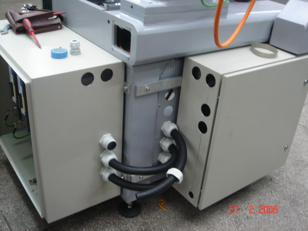

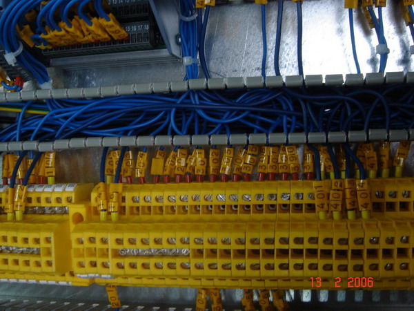

piekna maszyna

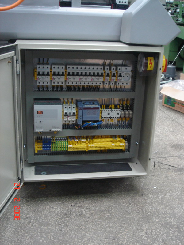

sterowanie wyglada jak jakas rozdzielnia telekomunikacyjna

Post napisał: chomikaaa » 16 lut 2006, 22:15

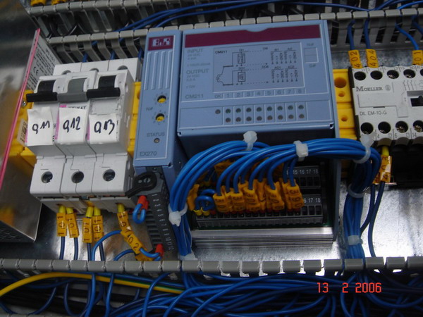

skrzynka wyglada bardzo przyzwoicie tak sie to teraz robi widac duze doswiadczenie osoby to skladajacej montaz na szynie din kupe szmalu takie elementy kosztuja pozatym wszytko na widoku i pod reka tak sie to powinno montowac bierzcie przyklad

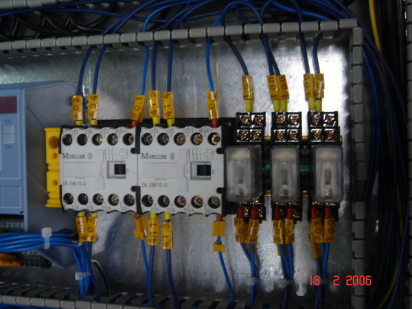

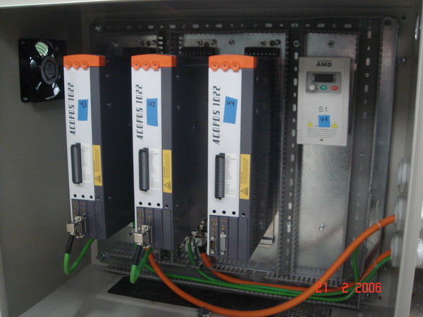

Post napisał: Piotrjub » 21 lut 2006, 23:41

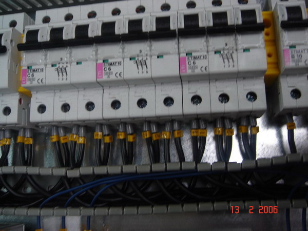

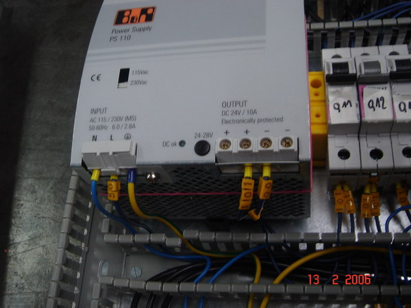

Elektryka - dalszy montaż.
Powoli, ale do przodu.

Post napisał: Mocherek » 04 mar 2006, 09:22
Zawsze czujnik narzędzia kalibruje się do poziomu stołu a dalej w każdej maszynie już powinna być sprawa prosta z wysokością materiału który można np. podać w programie sterującym tak powinna być rozwiązana sprawa wysokości materiału w każdej maszynie
albo najechać frezem na powierzchnie materiału i zapamiętać w programie te wartość.
Tak powinno być to rozwiązane.

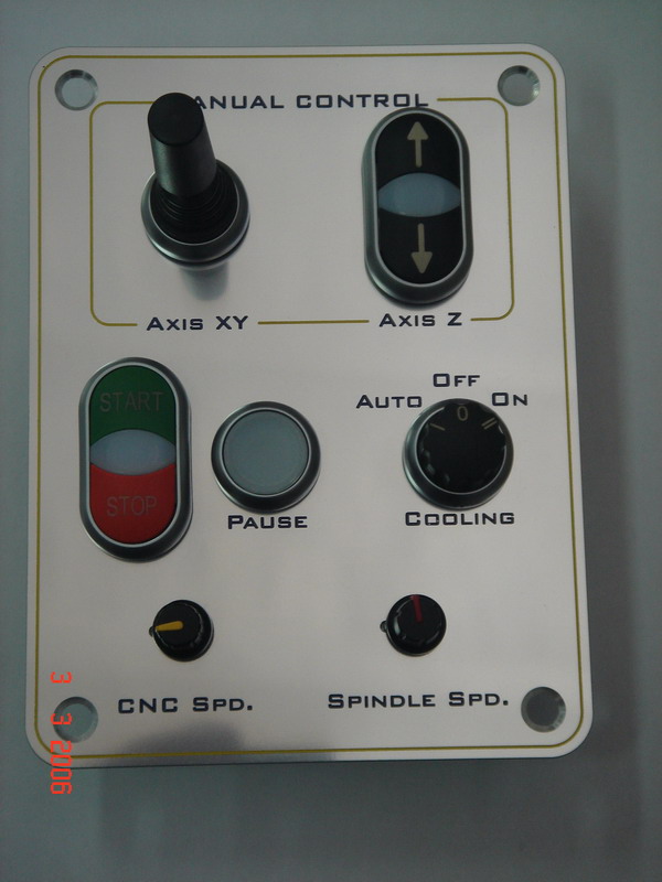

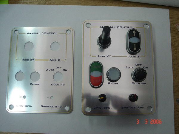

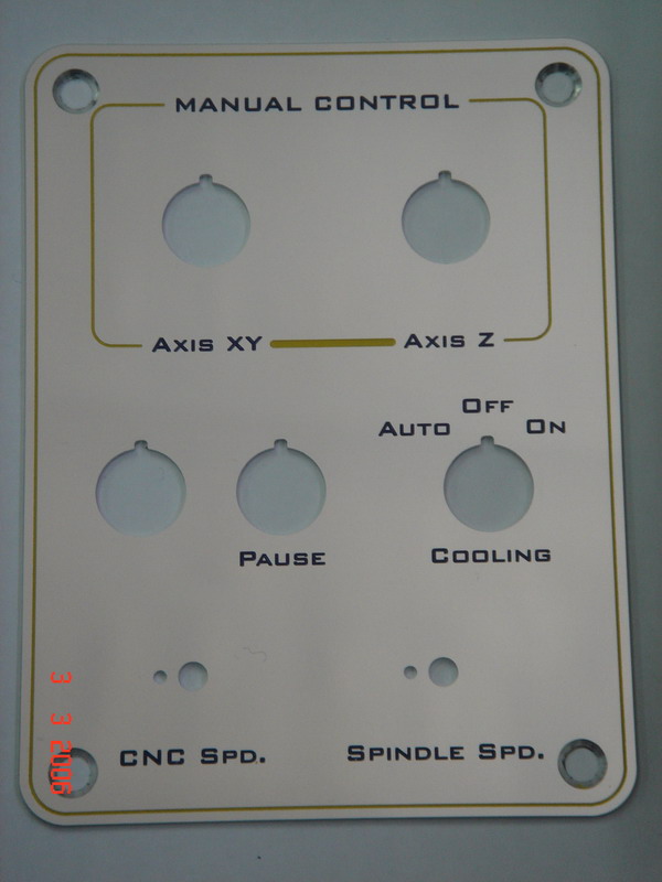

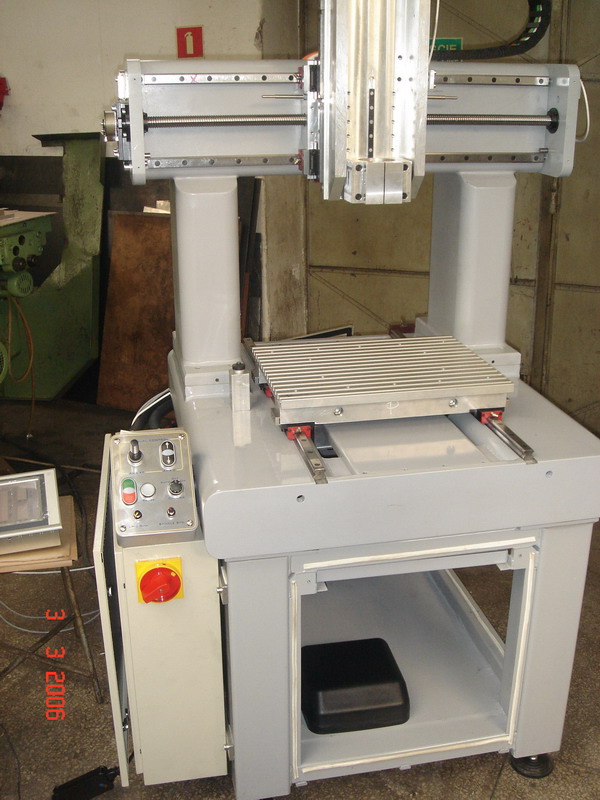

Post napisał: Piotrjub » 04 mar 2006, 22:08

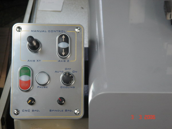

Nowy pulpit sterowniczy z joystick-iem.
Druga maszyna podłączona super działa.
Próby frezowania przeprowadzone w mosiądzu aluminium i w stali.
Filmy zrobione tez zamieszczę.
