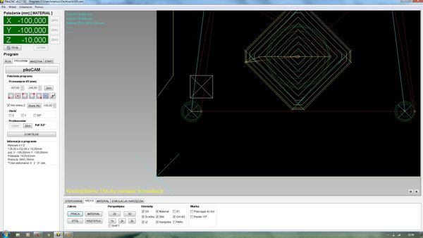

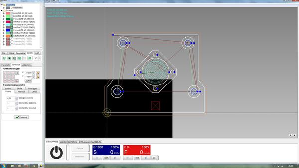

Witam, ustawiam sobie punk referencyjny w camie jako narożnik. Chcę żeby to było moje zero, a po wyjsciu z cama. Odsuwa mi ten punk o promień freza, jak to zrobić poprawnie?
Ja również mam prośbę do Cosimo o frezowanie trochoidalne i dodanie zewnętrznego joga w postaci pada od xboxa.
RobWan
Posty w temacie: 260
Posty: 1619
Lokalizacja: Swarzędz
#1773
Post napisał: RobWan » 11 wrz 2017, 08:25
Położenie punktu referencyjnego z cam-a nie ma nic wspólnego z położeniem programu w oknie głównym. On służy do modyfikacji geometrii.
Za położenie programu w oknie głównym odpowiadają narzędzia w zakładce PROGRAM.
Oczywiście program możesz przesunąć w cam-ie przesuwając geometrię.
Robert
