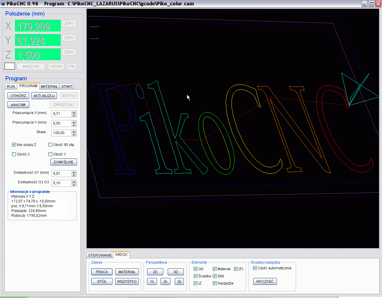

No to jasne, dzieki Zamiast dlubac w g-codzie trzy godziny
i weryfikowac czy nie ma zadnego bledu, mam dlubac dluzej
No widzisz –sam widzisz, że to prostsze ;-)
Dobra, dorobię Ci ten podgląd. Kiedyś myślałem tez aby do zakładki Run/Edit dodać „zmień F” Zaznaczało by się jakiś zakres programu i wklepało nową prędkość i gotowe.

Post napisał: cosimo » 29 mar 2011, 11:59
Zamieściłem nową wersję – dodałem ten podgląd sparametryzowany (f) oraz obiecany guziczek „F” (w RUN/EDIT), który umożliwia prostą zmianę prędkości w osiach „xy” oraz „z” .
Uwagi:
Jeżeli nie wybierzemy zakresu programu zmiany obejmą cały program. W okienku wyboru musimy postawić ptaszka przy okienku, które zmienia prędkość w danej płaszczyźnie. Zakres na ekranie wybieramy klikając na wektory z przyciśniętym klawiszem „Ctrl” (wybrany zakres powinien się podświetlić – a właściwie reszta zgasnąć). Podgląd sparametryzowany włączamy w WIDOK/elemeny/(f). W ustawieniach można ustawić dynamikę zmian koloru. (Widok 2/2) W archiwum jest przykładowy plik demonstracyjny Piko_color.cam z obrazka na dole.
no.. i tyle...

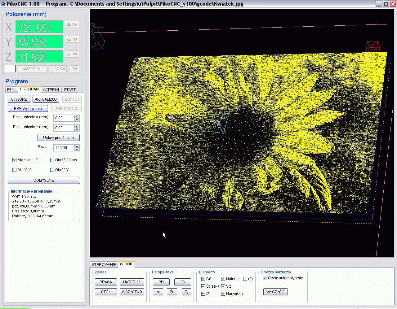

8.04.2011
Kolejny raz zamieściłem uaktualnioną wersję programu. Tym razem zrobiłem masę poprawek których nie widać ;-)
A z tego co widać:
Zaktualizowany manual.
Dodałem centrowanie programu pod frezem.
i ... trochę wiosennych porządków.

Fajna funkcja centrowania :wink:
Co w przypadku aktualizowania programu?
Teraz wgrałem najnowszą wersję i muszę na nowo wpisywać parametry stałe, które już wcześniej ustawiałem...

Post napisał: cosimo » 09 kwie 2011, 09:17
W starej wersji wszystkie ustawienia były w pliku „program” (.ini) w nowej zmieniłem nazwę na „config” – i tak już zostanie. Zatem wystarczy zmienić starą nazwę na nową i przekopiować do katalogu z nową wersją programu. Na marginesie - warto też mieć kopię zapasową ustawień na wypadek „W”
15.04.2011
Ulegając modzie i klientowi dorobiłem "Wykuwanie" ;-)
