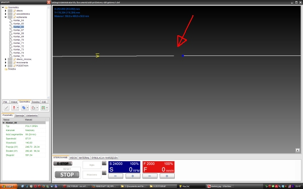

plik dxf
rysunek jest tylko poglądowy co chcę wybrać - pierwotny rysunek jest w dxf - jak ustawic obróbkę w tym pliku - nie w obrazku - pozdrawiam Jacek

Musisz na tym rysunku dorysować (obrysować) co chcesz wybrać, również te wewnętrzne "wysepki". Resztę załatwi PIKO.

Tak, mówię o tym rysunku, który przedstawiłeś - obrysuj na nim te czerwone pola , które chcesz wybrać.
Jest jedna zasada, tak prost, że aż trywialna.
Wszystko co chcesz obrabiać - musisz najpierw narysować.

Kontury do wybieranie musisz mieć zamknięte. A nie masz. Trzeba domknąć.
Pewnie niedokładność podczas rysowania. Używasz SNAP czy jak to się zwie (przyciągaj do charakterystycznych punktów) w CAD-zie?
W załączniku plik cam od Piko. Z poprawionym konturami i ścieżką wybierania. Pewnie podczas otwierania bedzie pytanie o magazynek. Musisz zezwolić. Powrócisz do swojego otwierając jakiegoś swojego cam-a.

Witam - Robert znowu mi pomogłeś - wielkie dzięki - jeszcze jak byś podpowiedział jak pominąłeś te krzyże - czy one muszę być na tej samej warstwie co ten obrys?

Zaznacz całą grupę "wybieranie" kliknij na ścieżkę WYBIERANIE a wszystko się samo zrobi.
