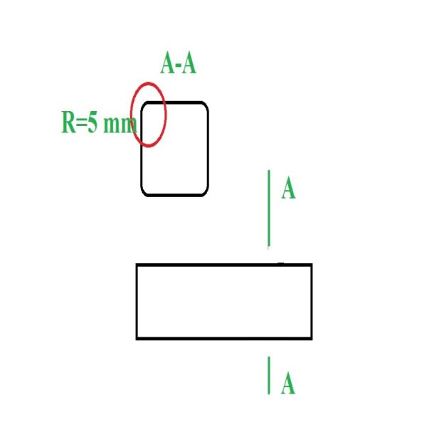

Witam - mam pytanie - czy w pikocam mając do dyspozycji frez kulowy fi4 można ustawić obróbkę tak aby zaokrąglić krawędzie tak jak na rysunku? - pozdrawiam Jacek.

Post napisał: Zienek » 15 paź 2014, 22:06
To już raczej musisz mieć dxf przygotowany z takimi zaokrągleniami.

Post napisał: jacek38 » 15 paź 2014, 22:10
ok - dzięki za odpowiedź - czyli może być bryła 3D w stl i potem w pikocam3d obróbka tak?

Post napisał: RobWan » 15 paź 2014, 22:19
jacek38 pisze:zaokrąglić krawędzie
Materiał to stal? Nie można ćwierćwałkiem ego zrobić?

Post napisał: jacek38 » 15 paź 2014, 22:30
Witam - Nie Robert to alu - myślałem o frezie stolarskim - ale nie byłem pewny - i czy nikt tu na forum mnie nie zmiesza z błotem jak to często ma miejsce jak ktoś palnie z powodu niewiedzy gafę - czyli reasumując można spróbować frezem stolarskim zrobić obróbkę po krawędzi?

Post napisał: RobWan » 15 paź 2014, 22:38
Ja bym spróbował.
