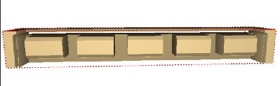

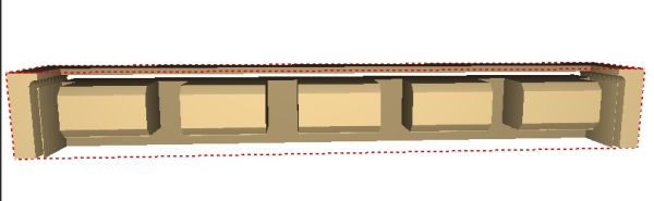

Post napisał: jacek38 » 22 wrz 2014, 23:16
Witam - czy mogę prosić o pomoc w ustawieniu obróbki w piko3D stl załączonego pliku - rysunek pokazuje jak wyszła mi symulacja obróbki
a symulacja wyszła mi tak
izolator-x-5_stl.txt
(9.26 KiB) Pobrany 182 razy
Ostatnio zmieniony 22 wrz 2014, 23:27 przez jacek38, łącznie zmieniany 1 raz.

Post napisał: RobWan » 22 wrz 2014, 23:26
Jeżeli to wygląda tak, to robienie tego jako 3D STL jest błędem.
Trzeba to zrobić w w 2,5D.
Czyli kontury i odpowiednie obróbki.
Robert

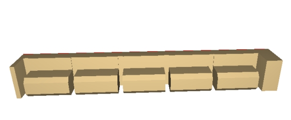

Post napisał: jacek38 » 22 wrz 2014, 23:29
Robert - witam - tak to wygląda - czyli 2,5D możesz rozwinąć - z góry dzięki.

Post napisał: RobWan » 22 wrz 2014, 23:47
To co widać to jest cały detal? Tam nie ma niepotrzebnych elementów?
To ma gabaryty 310 x 40 x 40 [mm]?

Post napisał: jacek38 » 22 wrz 2014, 23:50
Zewnętrzne prostokąty są niepotrzebne, miały służyć do mocowania materiału.

Post napisał: RobWan » 23 wrz 2014, 00:17
Tak na szybko, to tak, to wygląda w 2,5D.
W zał. plik cam.
