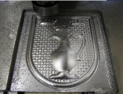

Post napisał: PrzemoKoz » 19 wrz 2014, 13:03
A jak za pomocą programu z PikoCNC wykonać takie coś???
Rozumiem, że grawerkę lub ewentualnie jakieś wzory można wykonać przy pomocy frezów o odpowiednim kształcie ale jak wykonać to? Czy Pikocam robi też takie coś???Obrazek

Post napisał: RobWan » 19 wrz 2014, 13:54
Jest kilka sposobów.
1. Narysować sobie samemu w jakimś programie 3D. Zapisać jako STL lub skli szarości ZBufer i Piko to wykona.
2. Kupić STL-a lub bitmapę w skali szarości.
3. Poszukać darmowych STL-i lub bitmap.

Post napisał: PrzemoKoz » 19 wrz 2014, 13:58
Z 3D w programie to nie problem, ale co dalej, czy Pkocam odczyta to jako np. płaszczyzna zakrzywiona??? Mógłbym prosić o to jak to wygląda w Piko, jak przykładowy widok w PikoCam wygląda w przypadku podobnego detalu?
