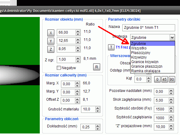

A czy jest w Piko takie coś jak obróbka zgrubna i wykańczająca.
Mam do czynienia z tokarkami cnc i tam w jednym programie można wstawić obróbkę zgrubną i na tym samym kształcie obróbkę wykańczającą? Jak to wykonać w Piko?

PrzemoKoz pisze: czy jest w Piko takie coś jak obróbka zgrubna i wykańczająca.
Jest.

No i jeszcze zauważ parametr "Pozostaw naddatek (mm)" w screenie kolegi powyżej. Możesz zostawić sobie dwie dychy na finisz.

Z naddatkiem trzeba uważać.
Naddatek w PikoCamie. Nie ten z 3DSTL-a
Ujemny nie może być większy od promienia narzędzia. :???:
Nie dział przy wybieraniu. :cry:

Czyli rozumiem, że najpierw robię program jako obróbka zgrubna a następnie wymieniam frez i wczytuję drugi program na gotowo. Czy można to jakoś wgrać w jeden program z przestojem na wymianę narzędzia. Czy da się to zrobić w programie Piko czy trzeba wklejać jakoś na zewnątrz, np. Notatnik lub WordPad itp.

PrzemoKoz pisze:Czy można to jakoś wgrać w jeden program z przestojem na wymianę narzędzia.
Tak, tak to działa. Jak masz zmieniarkę narzędzi to Piko zmieni narzędzie. Nic nie trzeba robić poza Piko, wszystko masz w jednym programie,.

Ale chyba każdorazowo generujemy nowy program??? Najpierw wybieramy kształt i generujemy program z zaznaczeniem zgrubne, a następnie generujemy program na gotowo??? Czy jest jakaś funkcja w programie, która pozwala w jednym programie wygenerować program w całości z przestojem???

Raz generujemy i koniec. Definiujesz co jakim narzędziem ma być zrobione. A reszta sama się robi. :-)

No ale generujemy program jako zgrubny powiedzmy, to skąd program ma wiedzieć, że ma przejechać to samo wykańczając??? Chyba, że jest to gdzieś w ustawieniach że jedzie to samo zgrubnie i później wykańcza.
