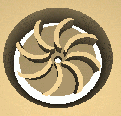

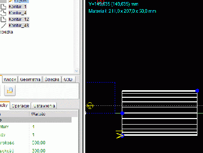

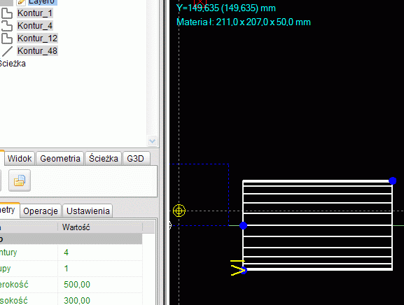

cosimo pisze:Jeżeli jest to, to o czym myślę (obejrzałem to tylko w 2D)
Piko jak ma DXF-a 3D do spłaszcza. I mamy widoczne te spłaszczone wektory. Tu tego nie widać. Tak więc chyba to zwykły (2D dxf) wirnik, który w PikoCam-ie zrobimy.
Poniżej widać walec 3D mający swoją oś równoległą do OX. Piko spłaszczyło wszystkie Z do zera. :cry:
A przydałaby się możliwość otwarcia DXF-a jako 3D. Nie jako bryły ale polilinie. Można wtenczas różne cuda robić.

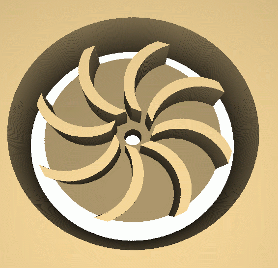

jacek38 pisze:akie zastosować obróbki aby z załączonego rysunku wygenerować wyfrezować wirnik
W załączniku jest plik PikoCam-a. Zobaczysz ścieżki jakie są użyte. Musisz przy otwarciu pliku zezwolić na zmianę magazynku z narzędziami. Powróci on jak otworzysz swój plik pikoCam.
Robert
wirnik.rar
(1.18 KiB) Pobrany 151 razy

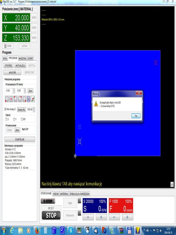

Witam - przepraszam że nie dopisałem jest to rysunek 2D zrobiony w Draftsight - próbuje otworzyć plik cam który podesłał Robert ( wielkie dzięki o to mi chodziło ) na innym komputerze niż ten do którego jest podpięty PikoCNC i wyskakuje mi taki błąd -

Przełącz sobie w systemie separator dziesiętny z kropki na przecinek. Generalnie wyszedł błąd, który widzę, że tkwi już od dobrych kilku numerów - nie czyta plików cam gdy systemie jest ustawiona kropka. Poprawiłem to.

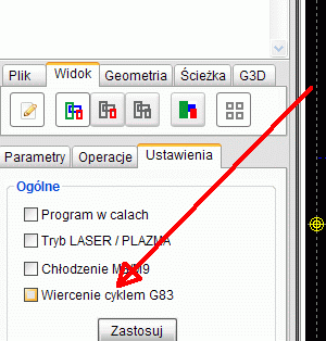

Nie wiem czy gdzieś to jest opisane, bo nawet nie wiem jak tego szukać. Chodzi mi o to, czy jest jakaś opcja, żeby frez po każdym wybraniu warstwy wyjechał nad materiał ? Mam frez 2.4 i otwór 2.5. Nie mam takiego wiertła więc do tej pory robiłem to tym frezem, tyle że w blasze 6mm. Alu to PA11 więc się ciągnie. Do dziś nie było problemu, ale dziś musiałem zrobić otwory w blasze 10mm i już na pierwszym otworze poszedł długi wiór i złamałem frez. Zagłebienie mam 0.5 i teraz jest tak że po zrobieniu 0.5 frez od razu zagłębia się kolejne 0.5, a mnie chodzi o to, żeby po 0.5 wyjechał nad materiał dla złamania wióra i zagłebił się na 1mm, znowu wyjechał, zagłebił się na 1.5mm i znowu wyjechał itd.
Nie bardzo wiem czy jest gdzieś taka opcja ? Szukałem i próbowałem ale nie mogłem załapać :neutral:

jacek-1210 pisze: Nie bardzo wiem czy jest gdzieś taka opcja ?
W Piko jest wszystko, a jak nie ma to będzie. :grin:

Dzięki wielkie za pomoc, tylko ja nie chcę wiercić a wybierać pocketem otwór 2.5 za pomocą freza 2.4 a tu chyba G83 nie zadziała ?
W sumie od biedy mogę spróbować i wiercić cyklem za pomocą freza - otwór i tak pod gwint M3, to czy będzie 2.5 czy 2.4 to prawie za jedno :smile:

Jak chcesz pocket (ale tu wystarczy zwykłe wybieranie po konturze wew.) to klknij kilka razy na wybieranie i dla każdej ścieżki zdefiniuj osobną głębokość. Pop każdej ścieżce frez wyjedzie na przejazdową.
