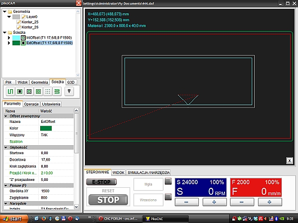

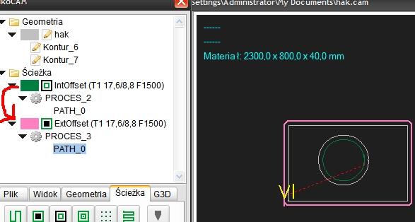

Jeszcze jedna rzecz mnie męczy - albo się da ale nie wiem o czymś :)
Jak już w pikoCamie zrobię sobie kilka ścieżek - to czy da się już gotowe ścieżki zamieniać kolejnością? Przykładowo:
Mam 2 elementy - otwór który znajduje się we wnętrzu prostokąta - otwór idzie obrysem wewnętrznym, prostokąt obrysem zewnętrznym - jak wykonam najpierw prostokąt a potem otwór to pikoCam generuje ścieżkę od wycięcia prostokąta. Nie umiem na liście tego przenieść, aby zamienić kolejność.
Oczywiście powyższe to tylko przykład - zazwyczaj jest więcej różnorakich operacji :)

Post napisał: RobWan » 06 kwie 2014, 10:32
Chwytasz za zielony prostokąt i kładziesz go na różowy.
Można jeszcze na ekranie graficznym klikać z ATL na ścieżki. Ale chyba to pozostałość po starym CAM-ie, bo działa dziwnie. I po przebudowaniu ścieżki te dziwności znikają. :grin:

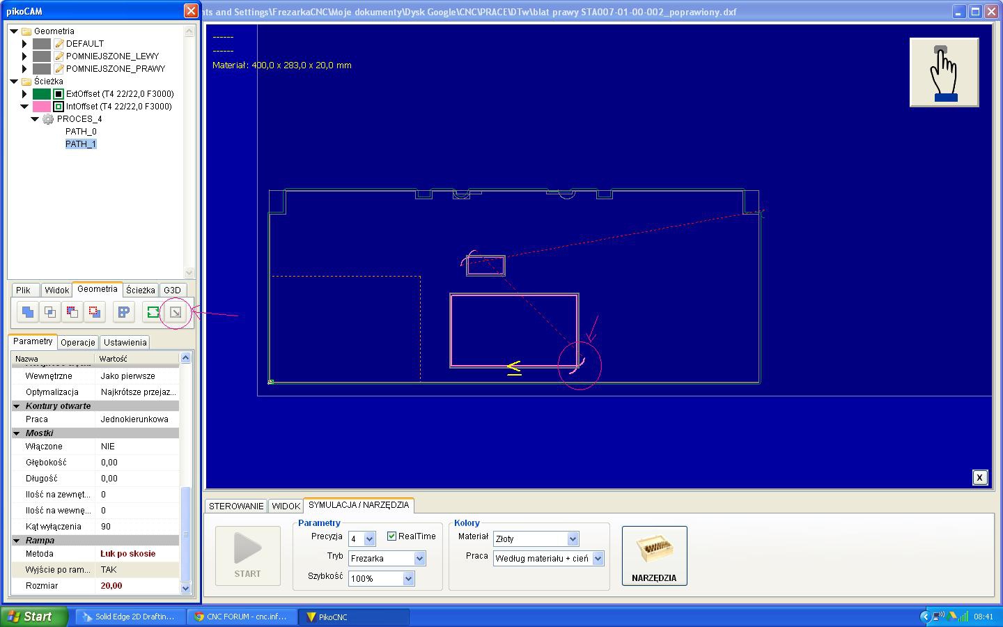

Mam trzy małe problemy...
- Na wygenerowanej ścieżce nie mego zmienić punktu wejścia (kontur zamknięty)...
- Oraz na konturach wewnątrz innych konturów wygenerowana ścieżka jest tak obracana że wejście po rampie wychodzi mi od materiału a nie od strony wycinanego odpadu(otwory w większym elemencie)...
- Schodzenie po rampie jest z prędkością obróbki XY a nie Z.... ( mowa o skośnych rampach)

#1010
Post napisał: RobWan » 11 kwie 2014, 08:41
Wejście w kontur zaznaczamy na GEOMETRII danej ścieżki.
Jeżeli wejście nie będzie w narożniku to i rampy będą od wewnątrz.
