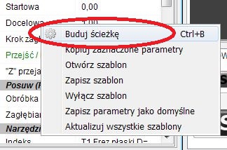

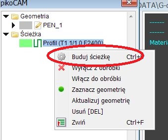

Czy da radę mieć odświeżony widok obróbki przy otwartym oknie CAM?
Od tego jest pozycja „Buduj” w menu. Jest zarówno w menu na liście procesów jak i na liście parametrów a nawet nestingu. Chyba, że w zakładce "Widok" wyłączysz sobie podgląd ścieżki to tak czy siak nie zobaczysz jej.
