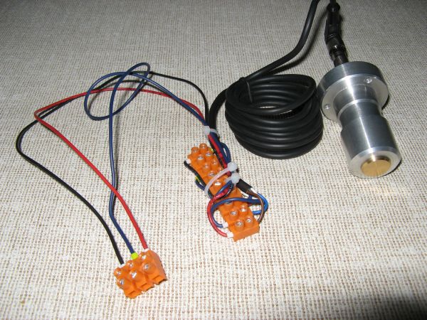

Witam, do tej pory używałem do pomiaru wysokości mikrowyłącznika.
Zdarzyło mi się kilkakrotnie, że styki nie rozłączyły się a program wskazywał błąd.
Prawdopodobnie zrobiłem wadliwą konstrukcję podtrzymującą mikrowyłącznik, który ulegał uszkodzeniu mechanicznemu.
Chciałbym przejść na czujnik indukcyjny zbliżeniowy.
W jednym z tematów przeczytałem krótką wzmiankę Kolegi gaspara:
"Do bazowania ja używam krańcówek ze stykiem NO, gdyż po zbliżeniu styk jest zwarty i np. PikoCNC tylko takie obsługuje. Na szczęście w Machu można zmieniać stan i korzystać również z NC, pewnie w EMC2 również.
Tam z pewnością będzie dioda, która po zasilaniu cewki jak zbliżysz coś metalowego to zgaśnie. Warto w diagnostyce sprawdzić czy krańcówka działa, coby nie zrobić kolizji ;)
Możesz to podłączyć również jako czujnik wysokości narzędzia, zasada działania jest taka sama..."
Czy mogę Kolegę prosić o rozwinięcie tematu:
1. Jaki czujnik - typ
2. Schemat i sposób podłączenia z PikoCNC
3. Szkic obudowy.
4. Opis jak działa, czy reaguje na malutkie frezy grawerskie ...
5. Foto :)
Oczywiście temat dla wszystkich użytkowników forum.

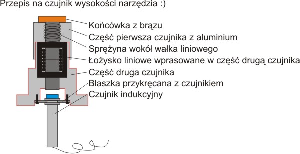

Post napisał: gaspar » 03 lis 2012, 14:07
1. NPN
2. Tak jak krańcówkę indukcyjną, czyli zasilasz od 10 do 30V czyjnijk (dwa kable + i -) a trzeci jest sygnałowy
3. Eh nie mam już tego czujnika, został sprzedany razem z pomarańczką. A jego autorem był gmaro i raczje wątpię by udostępnił tutaj jego budowę. Gdzieś kiedyś znalazłem zdjęcia rozmontowanego czujnika, budowa jest prosta (sam rozbierałem ten od gmara również) i jego zrobienie dla kogoś z tokarką to nie problem. Poszukam jak znajdę to zamieszczę, ale to jutro.
Generalnie są to dwie główne części pomiędzy którymi jest sprężyna, wciskając górną część sprężyna się ugina i powoduje, że metal znajdujący się w tej części zaczyna zbliżać się do czujki indukcyjnej.
4. Działa wyśmienicie, tutaj nie ma znaczenia średnica freza, gdyż zamknięcie obwodu następuje pomiędzy częściami czujnika.
5. jutro :)
[ Dodano: 2012-11-03, 14:20 ]
Tutaj masz jak to wygląda mniej więcej (w środku jest łożysko liniowe i kawałek wałka, na wałku jest sprężyna...) Link do tematu na forum

Post napisał: gaspar » 04 lis 2012, 10:01
Jaszuk88 pisze:1. Jaki czujnik - typ
Tutaj warto dodać, że poza tym iż używałem NPN (zwarcie do masy) to jeszcze styki NO, gdyż pikocnc tylko taki sygnał aktualnie obsłuży. W machu możemy sobie to zmienić.
Fotek niestety nie znalazłem, pewnie gdzieś zbunkrowane mam w czeluści hdd, ale windowsowy szukacz nic nie znalazł.

Post napisał: gaspar » 04 lis 2012, 12:04
Ja kupowałem czujniki na www.piekarz.pl, ale ostatnio na allegro (zasięg 4mm) są tanie i odpowiednie.
Tutaj masz taki jak ja kupiłem. Styki ma i NO i NC a co dość istotne to zadziała gdy przedmiot będzie w odległości 2mm od czujnika (czyli sam czujnik wysokości narzędzia może być o 2mm niższy - a czasami potrzeba obniżenia w osi Z jest istotna).
Ważne jest, by nie bazować samym frezem nad czujnikiem, tylko frez ma wcisnąć część czujnika wysokości narzędzia, która dojedzie do czujnika indukcyjnego (uff nie wiem jak to wytłumaczyć zaraz coś narysuję w paincie)
Proszę poniżej przepis na czujnik :) Mam nadzieję, że innym też się przyda.
Zapomniałem dopisać, że wałek liniowy jest połączony z częścią pierwszą, a pomiędzy częścią pierwszą a drugą czujnika jest sprężyna jak na rysunku.
czujnik wysokosci narzedzia.jpg (37.55 KiB) Przejrzano 12416 razy
