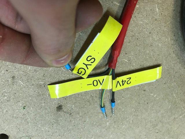

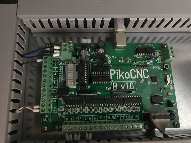

Post napisał: kalreg » 02 lut 2018, 14:23
Odświezam temat, Kupiłem czujnik narzedzia - zwykly wciskany. Zdjecie przewodow wraz z oznaczeniem w zalaczeniu, oraz zdjecie piko, ktore posiadam. Prosze o podpowiedz co robic dalej tzn gdzie te piny podlaczyc, jak skonfigurowac sterownik i plc zeby to dzialalo itp. Bede wdzieczny za kazda podpowiedz..

Post napisał: syntetyczny » 02 lut 2018, 14:35
A jaka jest specyfikacja tego włącznika? wg strony 7 http://www.pikocnc.com/download/BOARD_E ... manual.pdf czujnik działa na zasadzie zwierania 24V do masy.

Post napisał: kalreg » 02 lut 2018, 14:57
Hej. Dzieki za odpowiedz. Nie sadzilem ze przyciski maja jakies szczegolne specyfikacje. Sam celowalbym ze skoro to przycisk to zwiera przewod z napieciem z masa, stad nie wiem do czego sluzy przewod "sygnal". Inny temat ze na stronie 7 wkazanego przez Ciebie manuala jest tez rysunek z opornikami. Powiniennem tutaj takowe tez miec? Jesli tak to jakie opornosci?
POPRAWKA:
24v i masa zasilaja diode ktora jest w przycisku; wcisniecie zwiera kabel sygnalowy z masa.

Post napisał: syntetyczny » 03 lut 2018, 07:22
Jeżeli jest dioda, to powinien być rezystor. Można dać 1kOhm na 24V i podłączyć je razem z syg do IN piko, a GND 0 do IO_GND

Post napisał: kalreg » 13 lut 2018, 00:29
No panowie, musze przyznac ze chyba bez Waszej pomocy sie nie obejdzie.
Przeczytalem z uwaga cala dokumentacje dotyczaca makr do piko, przeczytalem ten watek na forum, przejrzalem plc, opcje w programie i mam poczucie ze wszystko tutaj gdzies jest, ale nijak nie moge wystartowac. Brak mi jakiejs sensownej dokumentacji, ktora by w prosty i logiczny sposob wytlumaczyla co zwykly zjadacz chleba ma zrobic zeby ogarnac sobie czujnik wysokosci narzedzia.
Mam czujnik narzedzia w postaci przycisku. Przycisk moge przenosic dowolnie po polu roboczym. Chcialbym by po wcisnieciu jakiegos przycisku w programie (pewnie PM albo PN), wrzeciono z frezem powoli opuszczało sie na przycisk i w momencie gdy go wcisnie, wartosc Z w programie była ustawiana na 0 + wysokosc czujnika albo jeszcze lepiej 0 + wysokosc czujnika + wysokosc materialu.
Załóżmy ze przycisk po wcisnieciu puszcza sygnal na IN 10. Skoro przycisk ma 3 przewody czyli +, - i sygnal, a sygnal jest bodajze zwierany z masa podczas wciskania przycisku to jesli cos pojdzie nie tak i 24v pojda na IN to nic sie nie stanie? Podejrzewam ze powiniennem korzystac z makra TM z katalogu Macros/Examples. Nawet przenioslem ten plik do katalogu Macros ale wciaz nie jest widoczny w przyciskach run/macros.
Bede wdzieczny za podpowiedz lub skierowanie do jakiejs dokumentacji ew podzielenie sie wlasnymi plikami.
