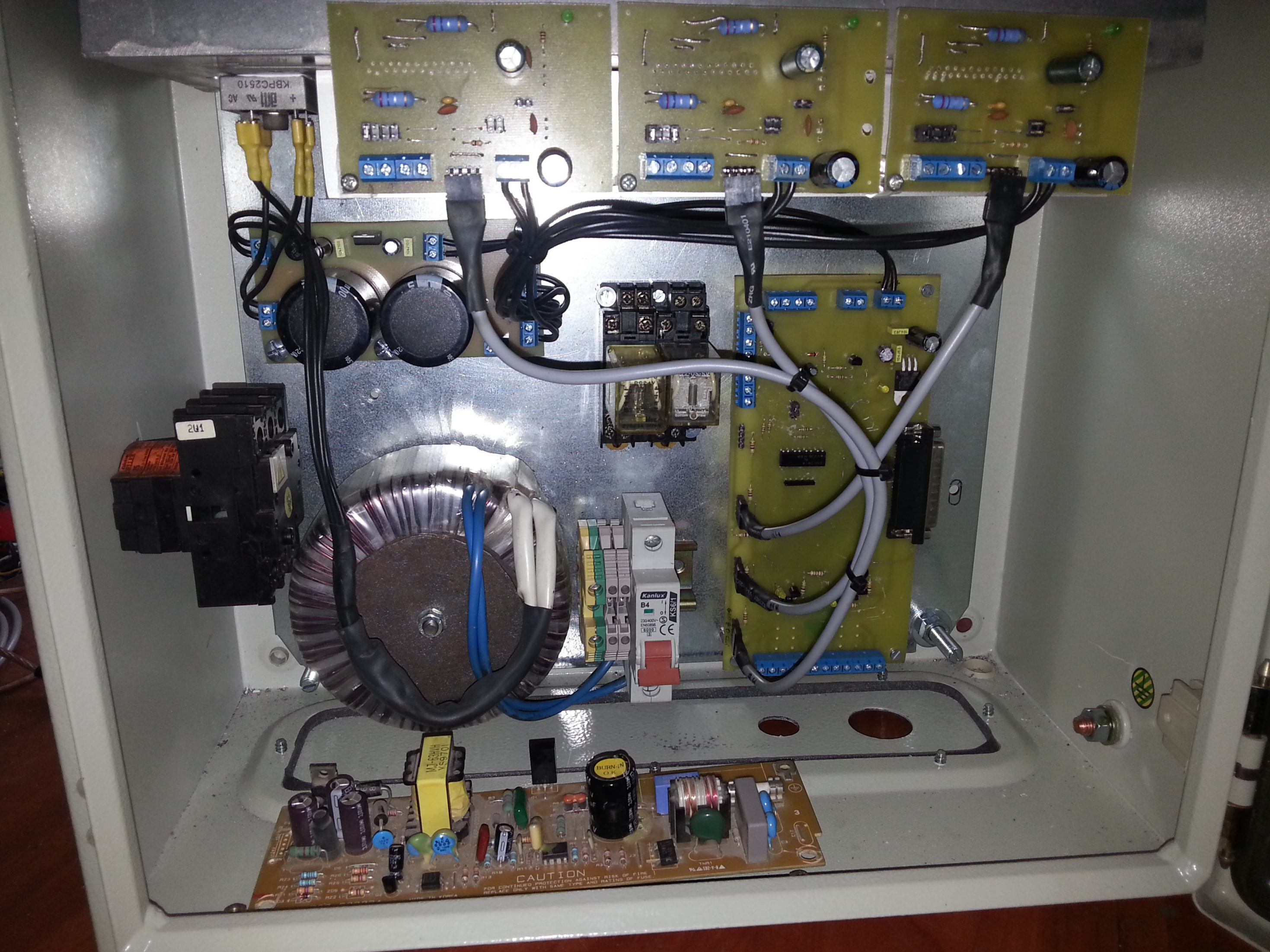

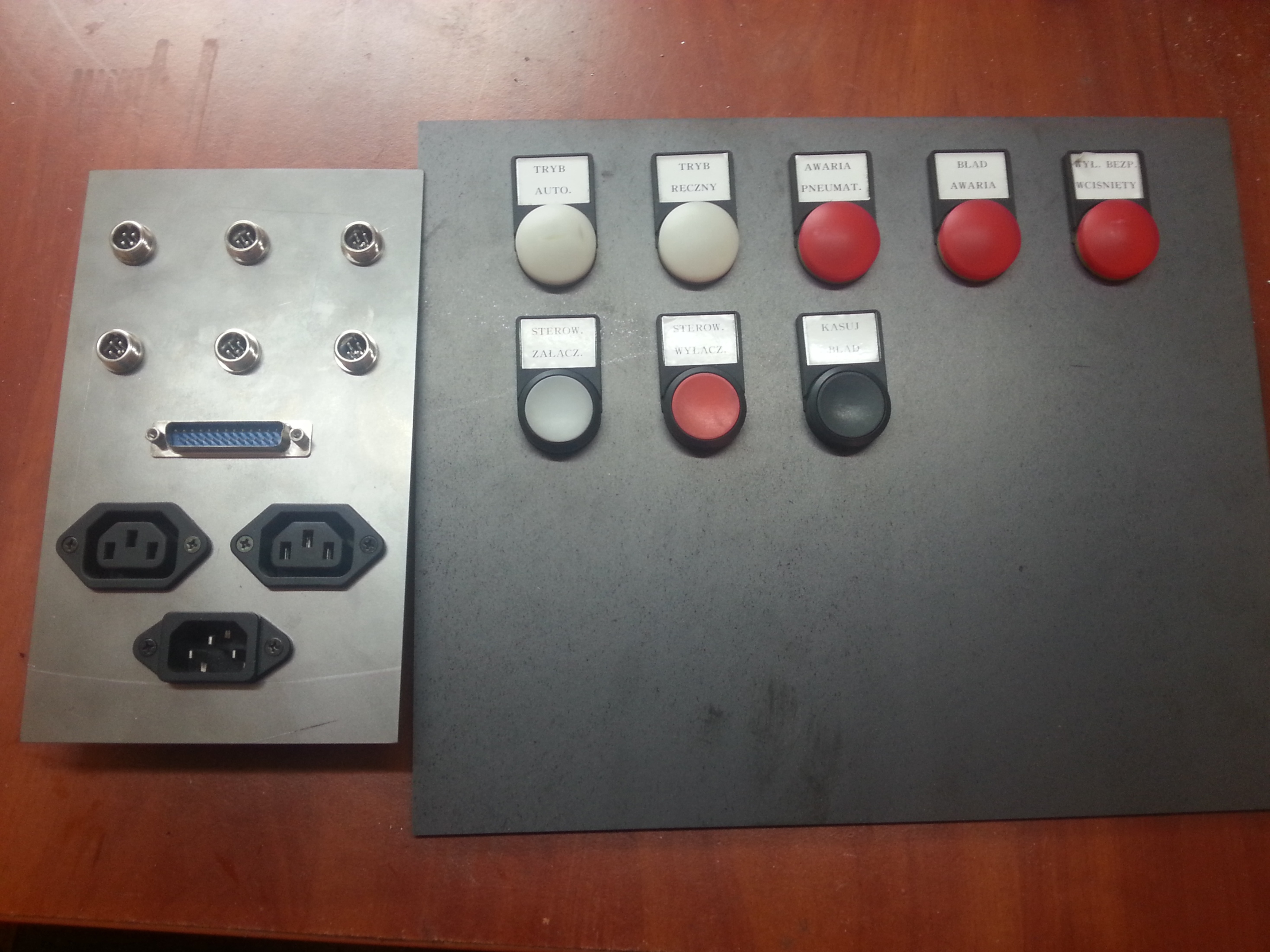

Aktualnie staram się złożyć szafę sterowniczą. Dużo z tym roboty, nie tylko jeśli chodzi o podłączenie, ale przede wszystkim ładne zamocowanie wszystkiego. Długo czekałem też na odebranie blach z cięcia laserem. Zleciłem wycięcie przedniego "panelu" oraz małej blachy pod złącza. Pieniądze małe, a oszczędziłem sobie kupę roboty. Tak to wszystko aktualnie wygląda:

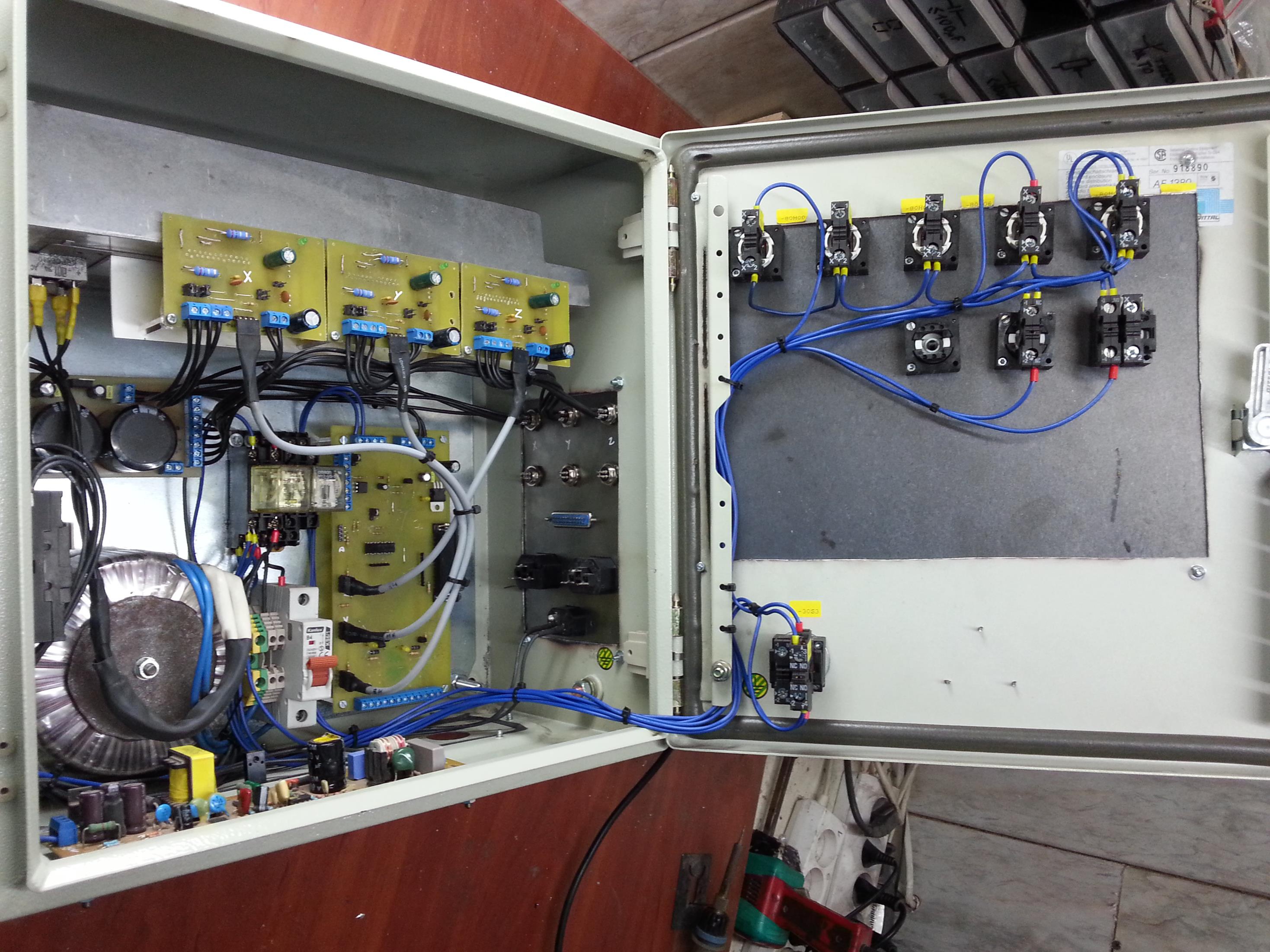

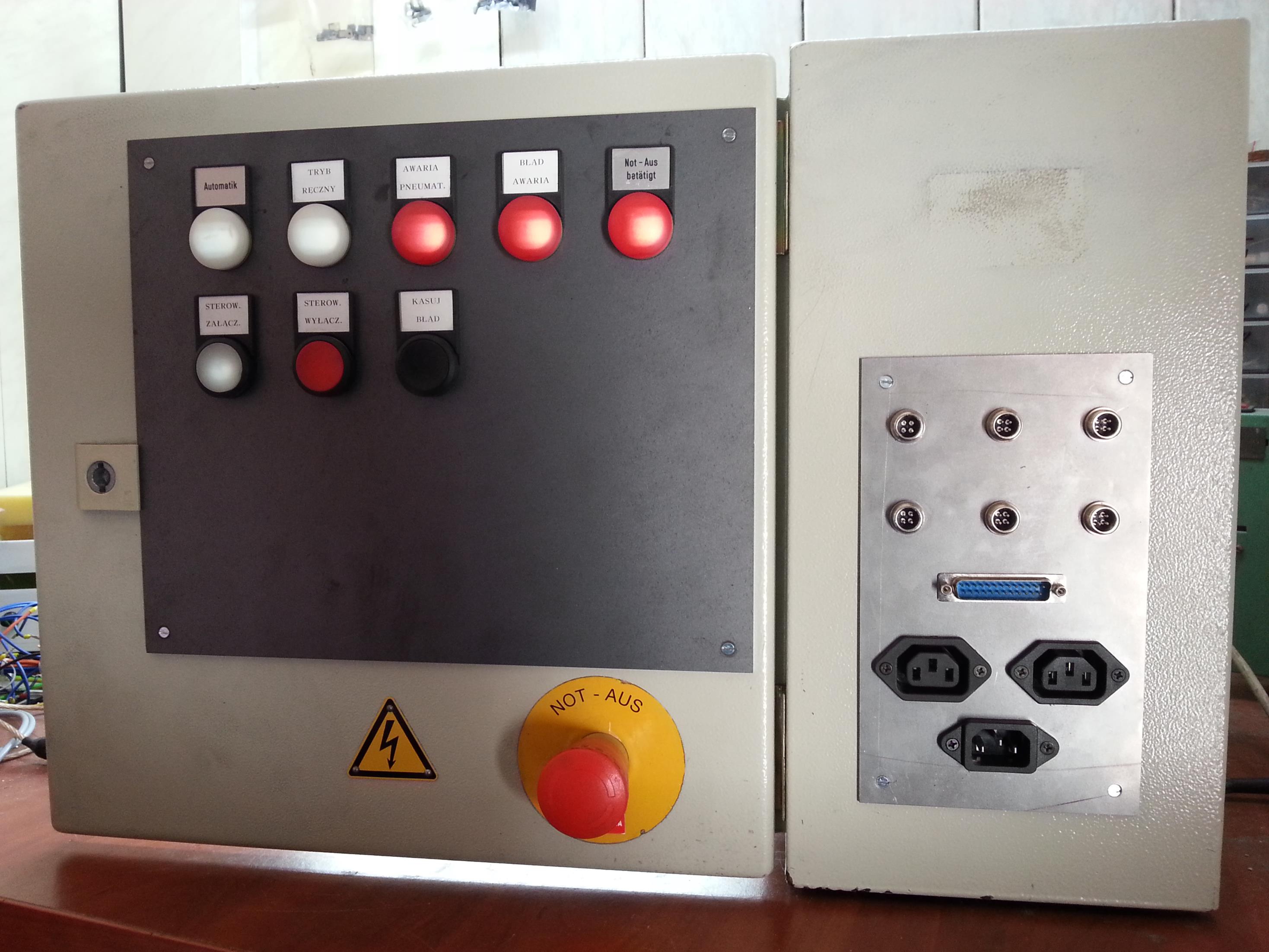

W dniu dzisiejszym udało mi się zamontować panel przedni i boczny ze złączami. Okablowałem też znaczną część szafy. Działa już hebel, grzyb, włączanie i wyłączanie sterowania, sygnalizacja włączenia hebla, driverów i wciśnięcia grzyba. Na najbliższe dni zostały do podłączenia wyjścia przekaźników i krańcówek oraz zlutowanie 10cm przedłużacza LPT. I trzeba przykleić jakieś sensowne napisy na przód.
