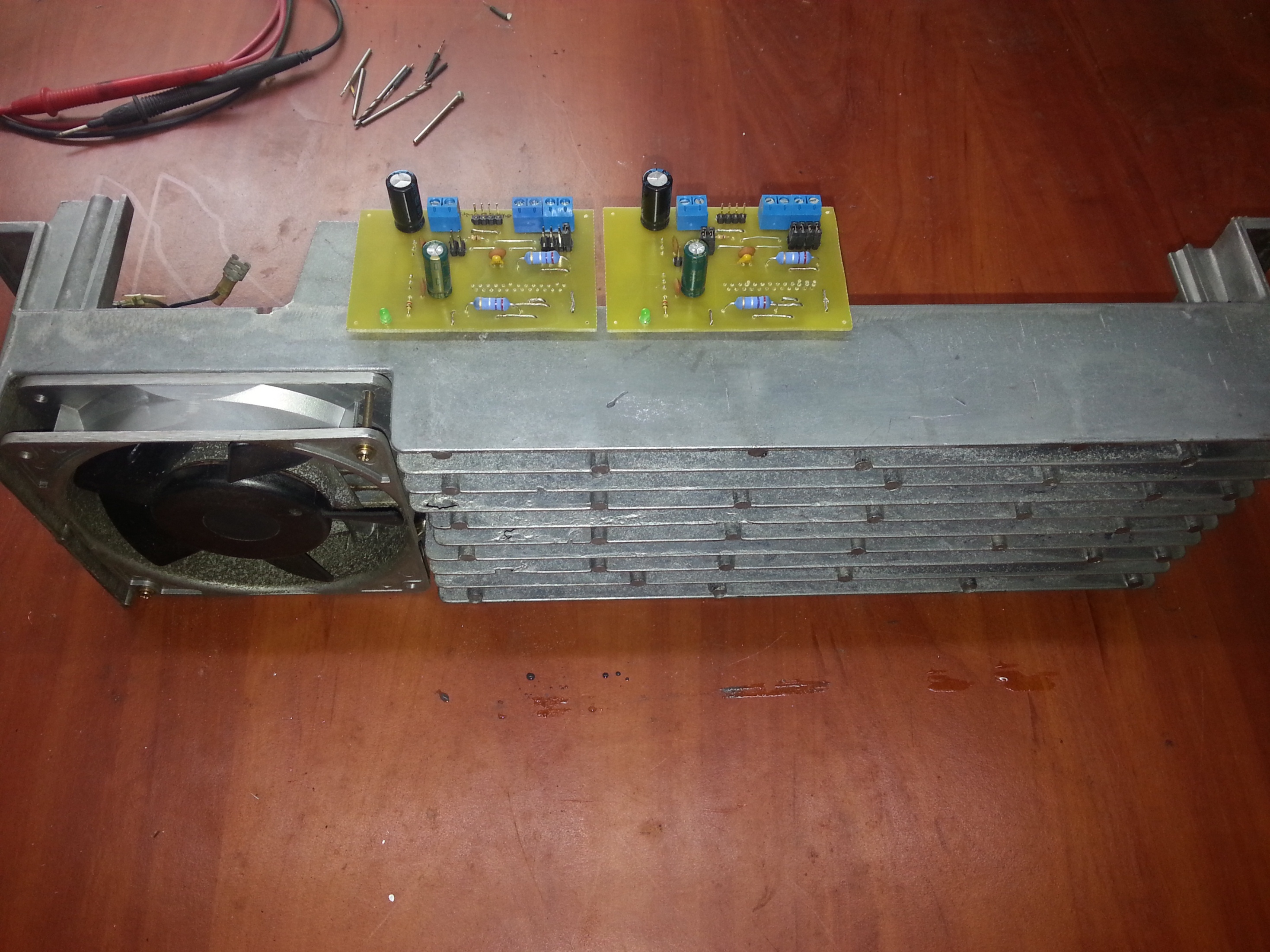

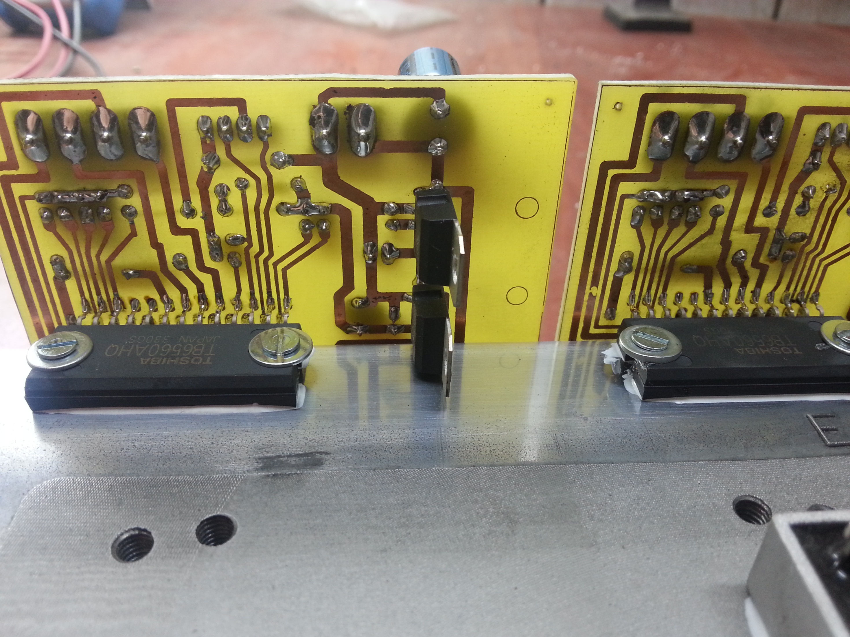

Udało mi się dorwać porządny radiator za naprawdę skromne pieniądze. Razem z mocowaniami (jedna całość) 47cm długości i 3kg wagi. Chyba nawet się nie zagrzeje przy 3x TB6560 i dwóch mostkach prostowniczych
A tak wygląda w całości

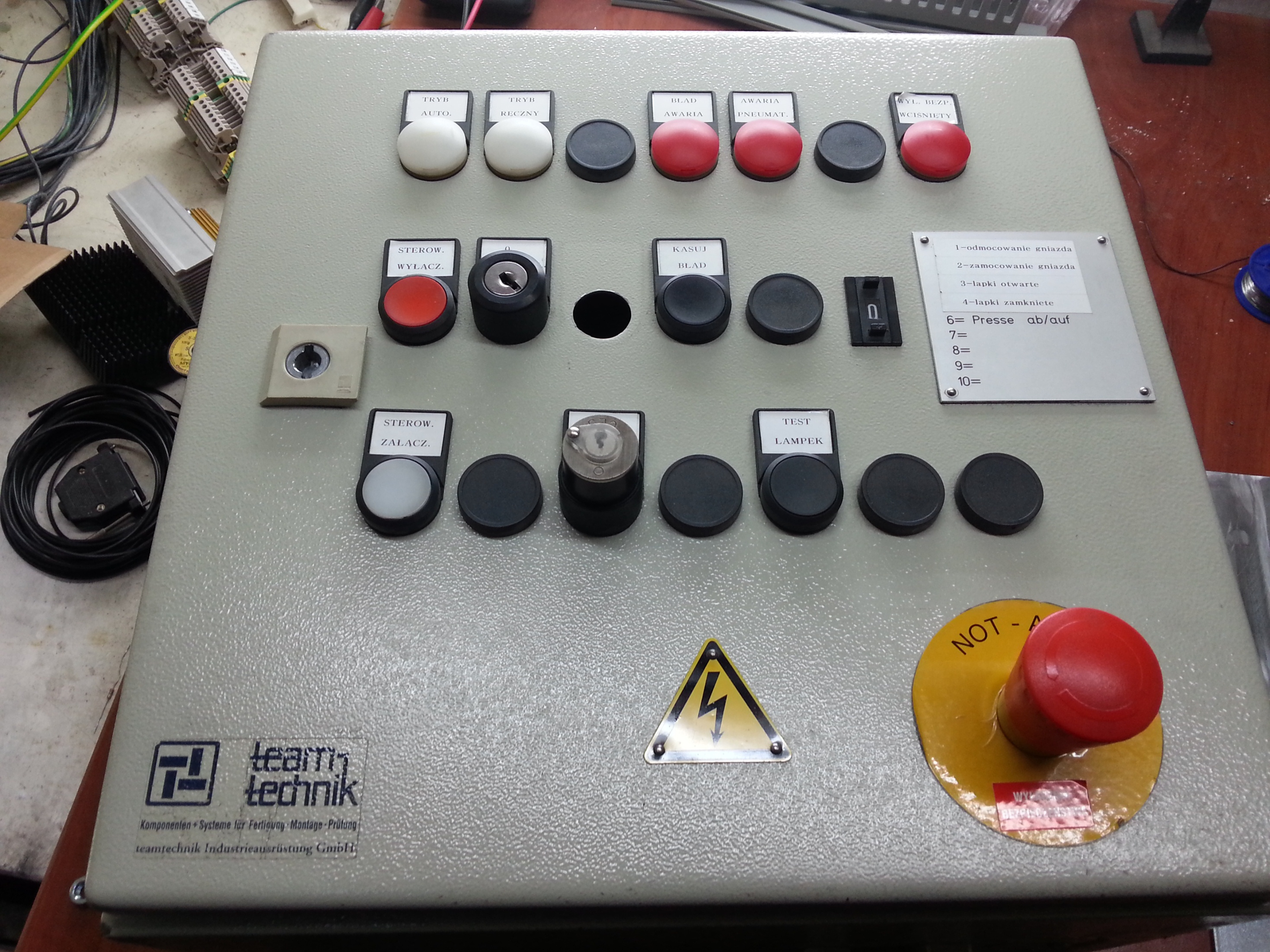

W prezencie dostałem także używaną szafę sterowniczą o wymiarach... 40x40cm. Będę musiał skrócić radiator. Za to mam na niej 4 ładne guziki, 2 stacyjki (jedna sprawna, drugą da się przekręcić śrubokrętem), 5 lampek i grzyba.

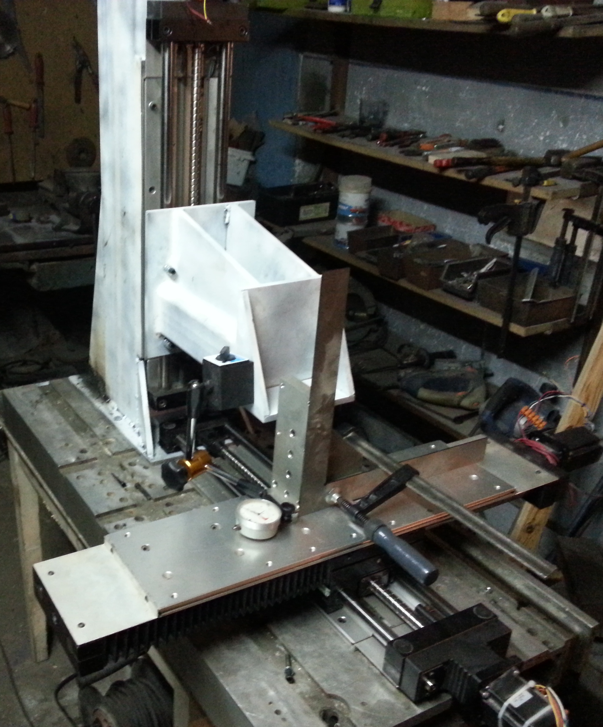

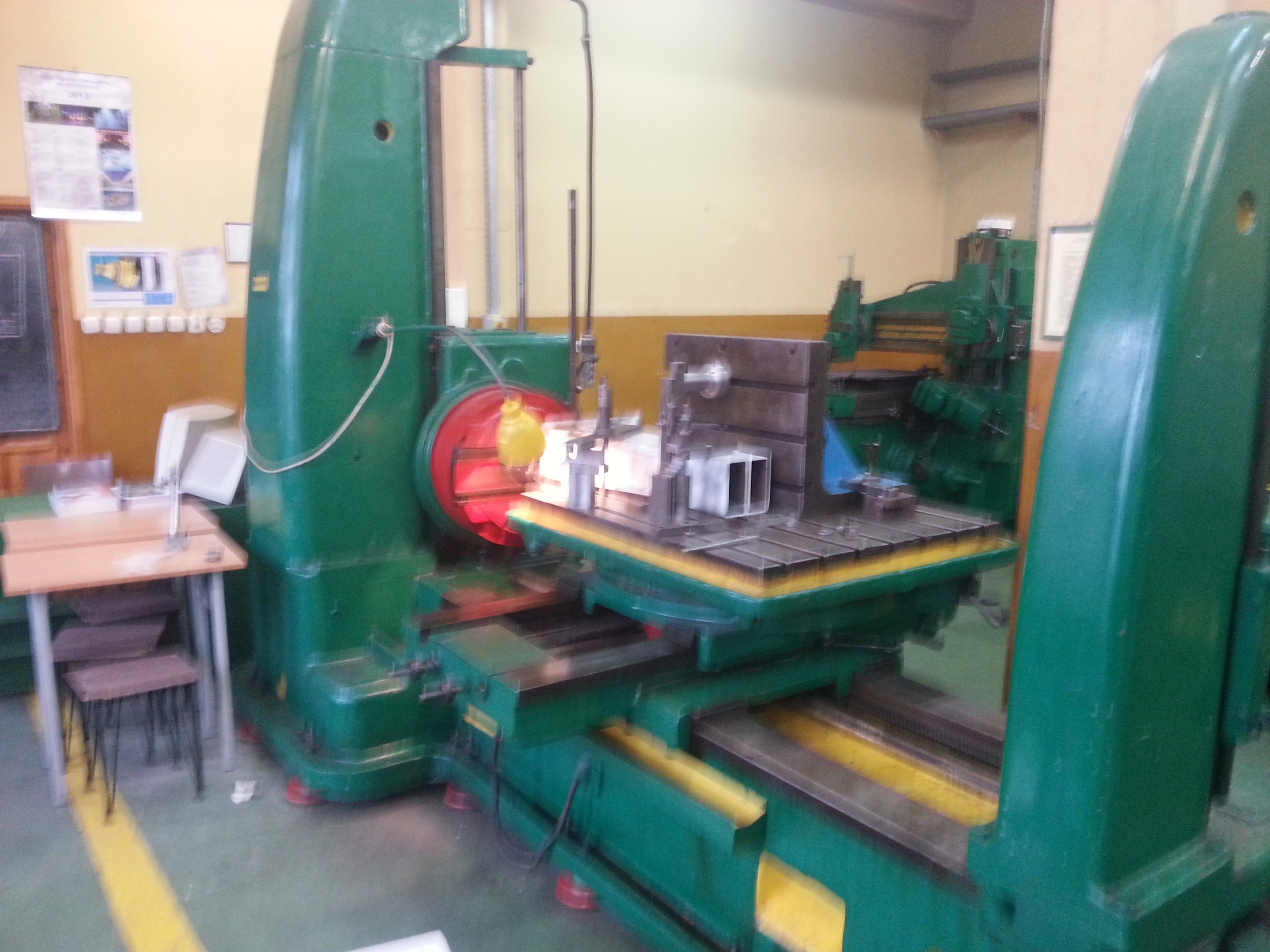

Oprócz tego wziąłem się za prace bardziej mechaniczne. Ustawiłem prostopadłość osi XY, na 200mm odchyłka 0.05mm. Przykręciłem też cały moduł XY do podstawy. Dzisiaj nareszcie dobrałem się do wytaczarki! Po 2 godzinach ustawiania i niecałej godzinie roboty, podstawa jest prosta
Wywierciłem więc otwory w niej, nagwintowałem otwory w stole (6xM8) i skręciłem całość. Na długości całej Z, czyli 320mm odchylenie wynosi 0.2mm. Mogło być lepiej, ale myślę, że wystarczy mi taka dokładność.
