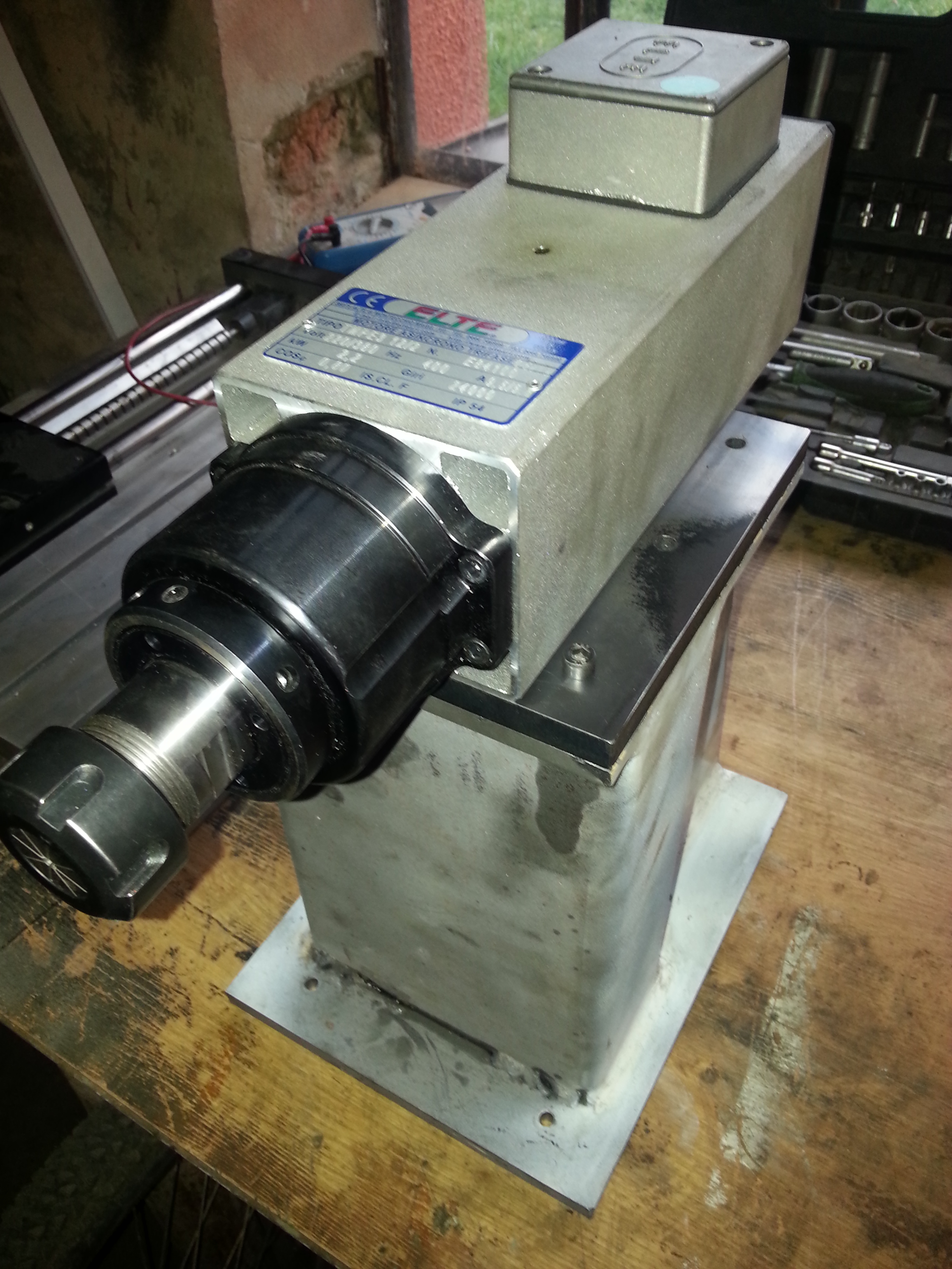

Nowe graty :) Nowiutkie Elte 2.2kW, 24.000 RPM wraz z dwoma tulejkami i szlifowana na magnesówce blacha do zamocowania wrzeciona.
Przy okazji mam pytanie - jak radzicie sobie z opadającą Zetką po wyłączeniu zasilania? Moja pinola wraz z wrzecionem waży jakieś 25kg. W skutek tego, że pinola i kolumna były przewidziane pod Kress'a, wrzeciono bez zamontowanego narzędzia zatrzymuje się 20mm nad śrubą kulową osi Y. Już nie mówiąc jak zamontuje frez lub podjadę stołem pod wrzeciono.
Wczoraj przy pierwszym podłączeniu (a raczej odłączeniu zasilania) Zetka spadła z wyskości jakichś 200mm. Całe szczęście, że we wrzecionie nie było żadnego frezu i mam twarde zderzaki na końcach osi. Ale łupnęło porządnie :oops:
Mam zamiar odwrócić blachę która jest pod wrzecionem, aby je trochę podnieść. Do tego może nagwintuje nowe otwory w kolumnie, mam tam ze 30mm zapasu. Ale i tak nic nie uchroni mnie przed uderzeniem w skrajnych przypadkach z 300mm w stół.
Co myślicie o zastosowaniu jakiegoś hamulca? Wiecie gdzie można takowy dorwać w niezbyt wygórowanej cenie? Mam na myśli oczywiście zwyczajny hamulec elektromagnetyczny z zasilaniem 24V.

Post napisał: rodzyn » 06 kwie 2014, 23:15
Najprościej będzie zrobić przeciwwagę, szczególnie że to jest frezarka kolumnowa, dodatkowo odciąży ona silnik napędzający oś Z.

Post napisał: gozdd » 06 kwie 2014, 23:21
Przeciwwaga jest cały czas w planach, tylko szukam odpowiedniego kloca stali. Myślałem jednak o ciężarze mniejszym niż waga Zetki, aby nie stracić dużo na dynamice.

Post napisał: Tomciowoj » 06 kwie 2014, 23:43
Kiedyś zdemontowałem z 80W silnika Panasonica hamulec, tylko musiałbym sprawdzić na jakie był napięcie, w średnicy na oko 80 mm. Jutro dam odpowiedź, jak będzie kolega zainteresowany to chętnie pomogę.
Krokówki nie mają wystającej ośki, hamulec ma trafić na zakończenie śruby, czy gdzieś pomiędzy nią a silnik?

Post napisał: gozdd » 07 kwie 2014, 08:08
Czekam na wiadomość w takim razie. Krokówki na szczęście mają ośkę z dwóch stron ;-)
