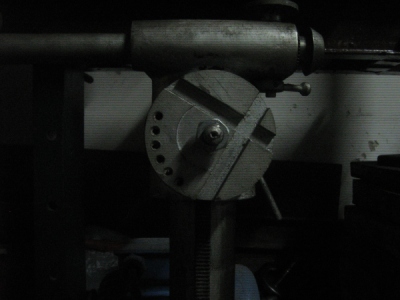

Post napisał: panzmiasta » 17 gru 2011, 23:52
To ja się też pochwalę swoim mocowaniem na wrzeciono ,może zmiany były na przestrzeni lat wprowadzane . Co do silnika u mnie też jest ok600w[zamalowana tabliczka] - to chyba podstawowy tuning tej obrabiarki. Jeszcze większy silnik moim zdaniem to przerost formy nad treścią- więcej wad niż zalet. Paski. Wziąłem z polskich złomowanych Frani i wirówek - ten sam czas produkcji wpłynął na zunifikowanie tych elementów. Paski im krótsze [w miarę rozsądku ; ] tym lepsze . Ja mam ous od tygodnia , zastanawiam się tylko nad kolorem lakieru - przez 25lat służyła do ostrzenia końcówek zgrzewarek - po za lakierem stan wzorowy dodatkowo 3 komplety szczęk , koła zębate itp
