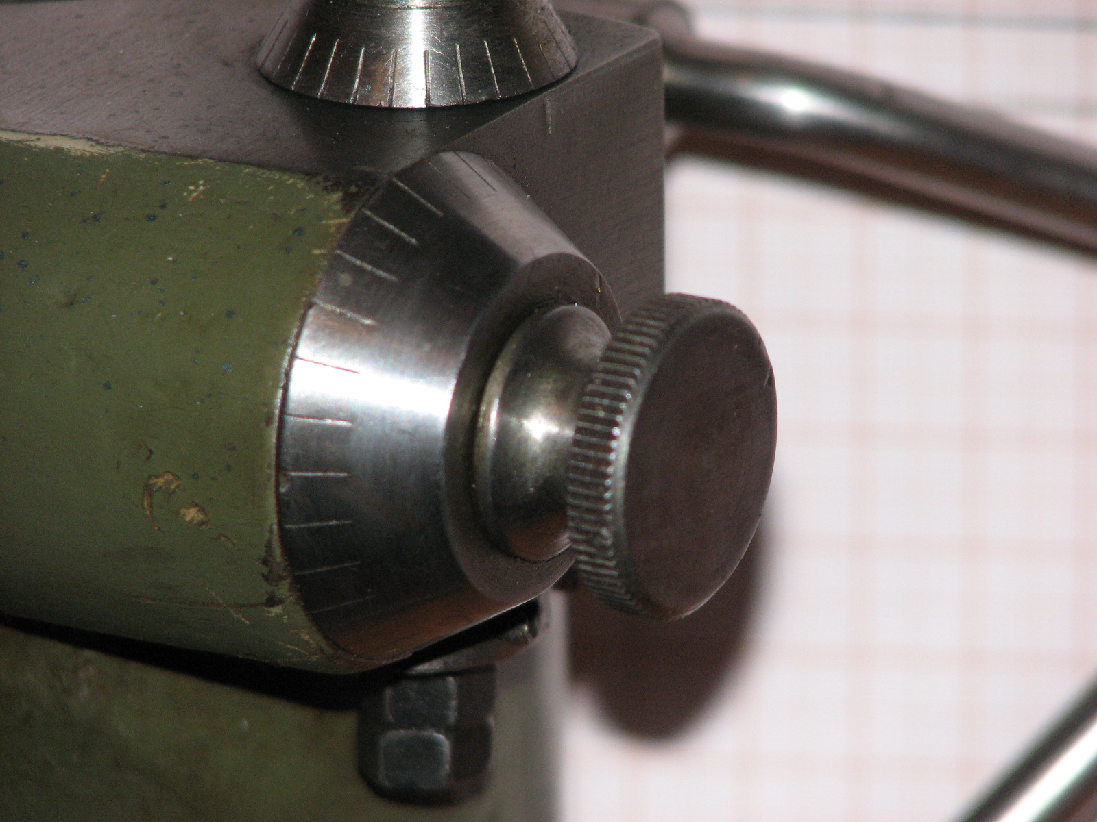

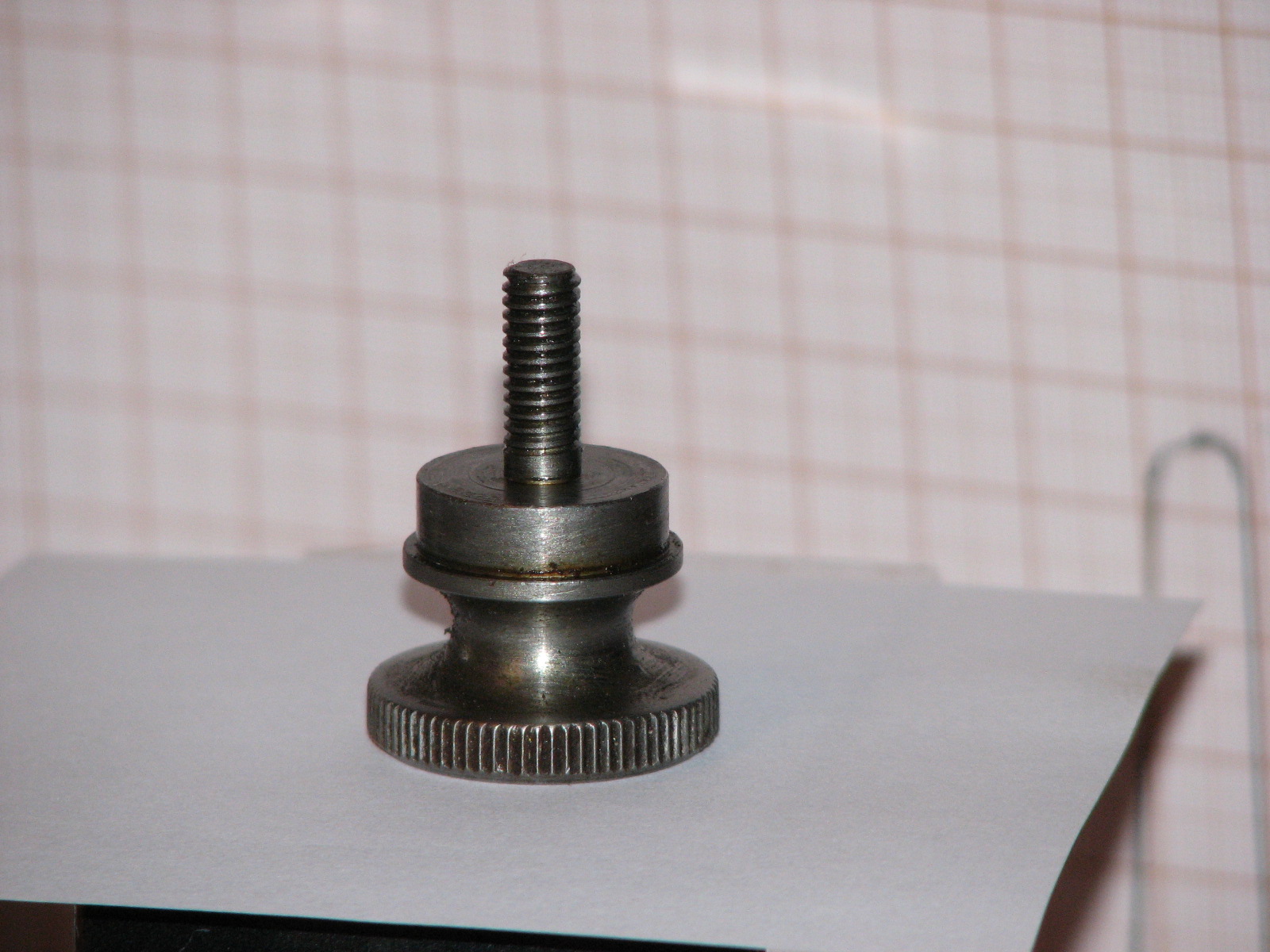

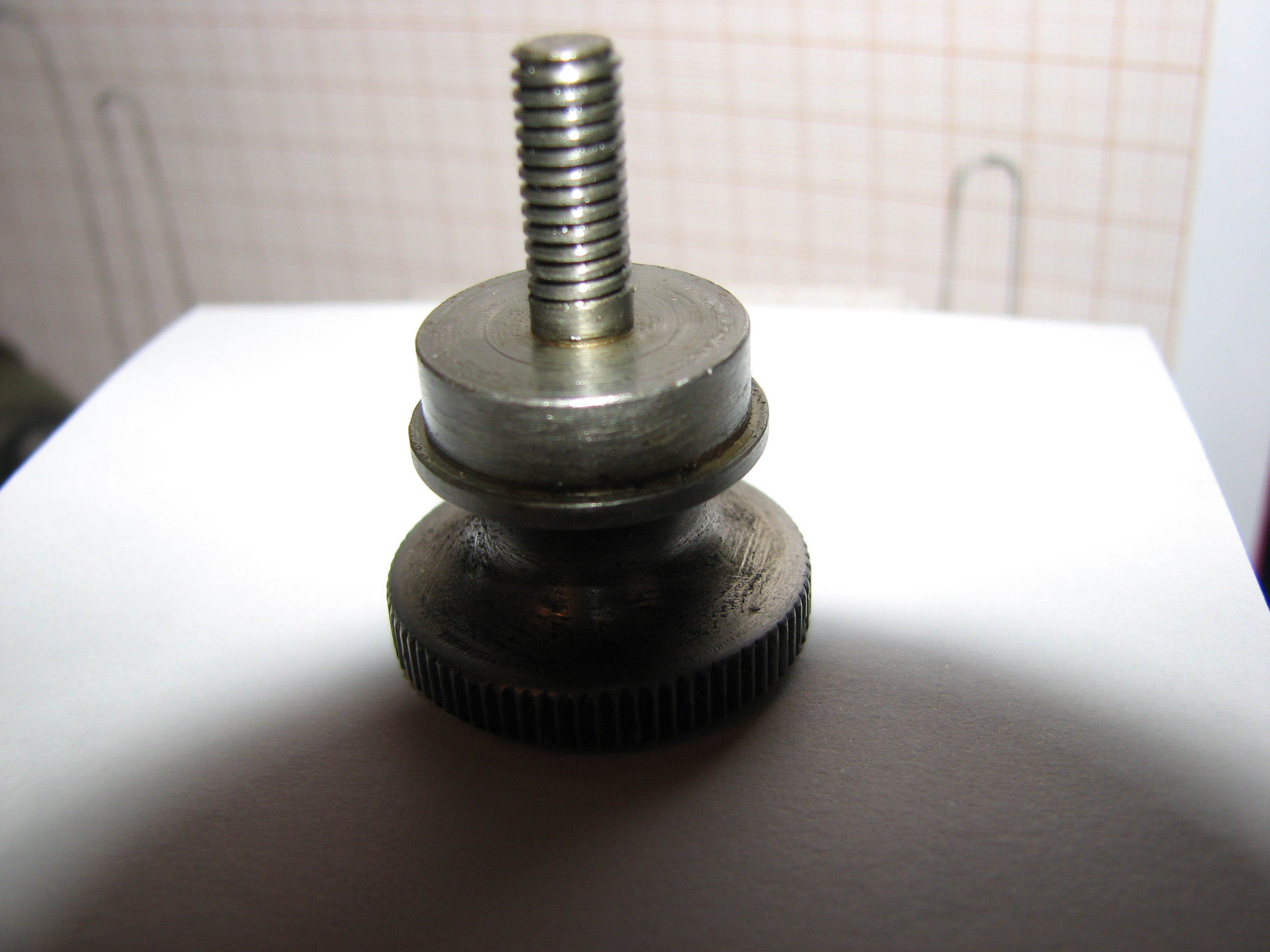

Nie strasz Kolegi.panzmiasta pisze:no tutaj muszę cię zmartwić, te pokrętło jest bardzo złożone , mosiężna tulej jest frezowana 40 ząbków nacinanych skośnie dodatkowo jak by wklęsłych , posiada otwór w środku z przefrezowanym wejściem na klin . a tu fotka jeszcze ciepłe dopiero wykręciłem ( foto)
Detal który pokazałeś na fotce jest jeszcze nie rozebrany do końnca.
Mosiężną zębatkę Kolega ma na miejscu ( co widać na fotce), brakuje wyłącznie śruby dociskowej.

chodzi ci o ten talerzyk od drugiej strony ośki z gwintem bodajrze m5 lub m6 , to jest zapewne coś od kasowania luzu i ... u mnie też tego brakuje , Pomocy ; ! Widze tomkat że mieszkamy blisko od siebie .Akwiator jak masz zbędny uchwyt to szukam 120 . Do wrzeciona się wlewa olej , jaki i ile ?

Wystarczy zastosować zwykłą śrubę z odpowiednią "podkładką". Gdyby brakowała zębatki o której pisał panzmiasta wtedy byłby problem.tomcat65 pisze:O to mi chodziło. Ktoś się ładnie materiału nazbierał, tak ambitny nie będę i raczej gwint z jakiejś śruby użyję. Teraz tylko materiał zdobyć i pierwsze próby podjąć.
Ten mechanizm służący do precyzyjnego posuwu jest jednym z ciekawszych mechanizmów tej obrabiarki.
Jak już może zauważyłeś do włączania-wyłączania tego mechanizmu służy ta mała wajcha umieszczona pod przesuwką ( czyli tym co śmiga po kolumnie ).
Wajcha ma dwa położenia:
posuw precyzyjny wyłączony ( wtedy np przy wierceniu do przesunięcia przesuwki używamy dźwigni - jak w typowej wiertarce.
Głębokość tego ruch możemy obserwować na skali dociskanej właśnie tą śrubką której aktualnie Ci brakuje) ,
posuw precyzyjny załączony ( wtedy do przesuwania przesuwki używamy pokrętła nad przesuwką ,
a do kontrolowania jego zakresu służy skala umieszczona pod tym pokrętłem ).
Trzeba tak wyregulować ten mechanizm żeby sam się nie włączał i nie wyłączał w czasie gdy do przesuwania przesuwki używamy dźwigni - np w czasie
wiercenia ( może to spowodować nadmierne zużywanie zębatki którą na fotce pokazał panzmiasta) - to było niestety typowe zjawisko w mojej pierwszej OUS.
Ostatecznie mechanizm padł - trzeba wymienić zębatkę.
Do regulacji służy nakrętka i przeciwnakrętka umieszczone pod ta małą wajchą sużącą do włączania/wyłączania tego mechanizmu.
Regulacja sprowadza się do regulacji luzu z jakim pracuje ten mechanizm. Gdy do przesuwania przesuwki używamy dźwigni wtedy ta mała wajcha nie powinna
samoistnie zmieniać położenia z wyłączonego na "częściowo włączony" lub włączony. Mechanizm włączamy zasadniczo tylko do frezowania.
Sposób regulacji nie jest opisany w mojej DTR-ce, opiera się na obserwacji mojej maszynki w czasie pracy.
Może Ktoś coś tu doda lub lepiej to opisze.
