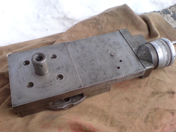

Złośliwie można powiedzieć że dokładność , czytelność , dbanie o szczegóły odpowiada klasie obrabiarki do której została napisana :shock: . Cena sprzedażna takiej dtr to chyba coś na poziomie 25zł powinna być [ trzeba o tym pisać bo już wywalczyliśmy cenę gitary ; ] , za 13 kartek to i tak sporawo . Jestem ciekaw mojej dtr-ki jaka niebawem przyjdzie , możemy wtedy skleić jakąś pełną wersję i wymienić pomiędzy sobą żeby ktoś obcy z poza forum nie miał za łatwo w życiu .
A mój suporcik jest już mega profesjonalny , posiada nakrętkę z kasowaniem luzu na śrubie, sam luz to teraz 1/30 obrotu , kasowanie na suporcie za pomocą 2 śrubek na śrubokręt - przesuwają mosiężną listwę , regulacja zamyka się w 15sek . Konkretną zaletą jest to że posuw suportu jest bardzo dokładny na trapez śrubie, z podziałką na korbce t= 0,02 , jest szerszy od ous-a o 20mm ale za to o 2mm niższy , czyli przy oryginalnej reszcie będę mógł zakładać również noże 10x10 , dodatkowa zaletą jest to że pryzmy w tym suporcie i śruba są prawie całkowicie zasłonięte , uwydatni się to szczególnie przy frezowaniu lub szlifowaniu . Jedyną niedogodnością jest to że trzeba frezować z dwóch stron góra bo jest podwyższenie na imak i dół ma wypust 5x5mm ponieważ ten suport w oryginale był obrotowy . To tyle

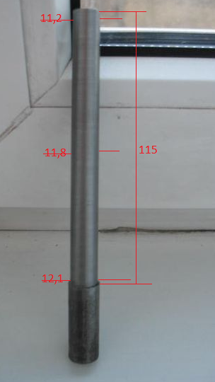

Może nie w temacie ale spece sa wiec chce zasiegnac porady. Wiedzialem ze OUS potrafi toczyc stozki ale co siem okazalo jak sobie sprobowalem dzis dopiero:D jak dozy on jest to siem okazalo ze na długosci 110mm jest ponad 1mm. Jak narazie toczylem same male "cwągle" i mnie to nie przeszkadzalo nie oczekuje takze jakiejs super dokladnosci ale cos z tym cza zrobic. Na podzialce suportu (chyba dobrze to nazywam jak nie to prosze mnie skarcic:D) kreseczki siem pokrywaja. No i pytanie wynika z tego proste jak to ustawic "domowym" sposobem

Masz źle ustawiony konik - trzeba go przesunąć "od siebie" o połowę różnicy średnic wałka.
edit - właśnie od siebie, jak koledzy z dołu skorygowali słusznie :)

Post napisał: sajgon » 11 lut 2012, 17:26
MlKl pisze:Masz źle ustawiony konik - trzeba go przesunąć "do siebie" o połowę różnicy średnic wałka.
Miki , a czasem nie na odwrót z tym przesuwaniem???
no chyba że większy stożek potrzebny to ok. :wink:
Pozdrawiam , Michał. ;)

Post napisał: BYDGOST » 11 lut 2012, 17:28
Moment. Zależy jak mocowany był wałek. Raczej nie inaczej jak tym grubszym końcem w uchwycie, to wtedy od konika jest mniejsza średnica czyli korygować trzeba "od siebie".

#477
Post napisał: stevie » 11 lut 2012, 17:28
Jak niby mam tego dokonac??

Post napisał: BYDGOST » 11 lut 2012, 17:32
W OUS nie ma regulacji położenia konika i trzeba pokombinować. Jest on pozycjonowany na rowku za pomocą wpustu i trzeba by ten wpust przerobić, żeby przesunąć konik o połowę różnicy średnic na końcu i początku wałka. Tak samo może to być wina ustawienia wrzeciennika. Tam jest łatwiej bo połączenie jest na stałe.

Post napisał: sajgon » 11 lut 2012, 17:35
BYDGOST pisze:Moment. Zależy jak mocowany był wałek. Raczej nie inaczej jak tym grubszym końcem w uchwycie, to wtedy od konika jest mniejsza średnica czyli korygować trzeba "od siebie".
hehe no właśnie , a już miałem do dudika zaglądać :razz:
no właśnie "od" a nie "do" tak jak Miki napisał ,dlatego pytałem :mrgreen:

Post napisał: MlKl » 11 lut 2012, 17:42
Macie rację - pisałem pamiętając fotkę, która jest nieco zdeformowana, i koniec faktycznie cieńszy wygląda jak grubszy... Tak to jest jak się jest wzrokowcem :)
