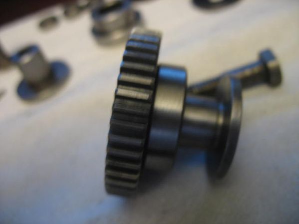

Uploaded with ImageShack.us
A mówią,że OUS jest mały :) .

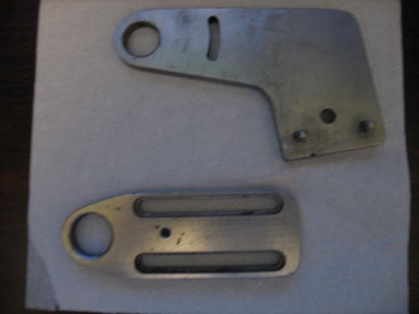

Post napisał: Asceta » 09 lut 2012, 17:47
Ale to gwint na ous zrobiony ???
Do obrazka powyżej ;)
DTR-ke swoja przejrzałem różni się zdjęciami i poza tym w zasadzie niczym, nic więcej w niej nie ma :(
Zdjęcia można jako załącznik wrzucić, czy lepiej gdzieś na inne ze zdjęciami i tu linki ?
Edytuje dorzuce tutaj

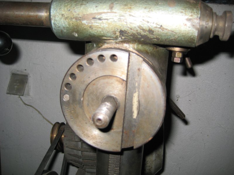

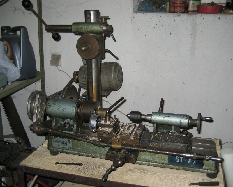

Tak wygląda moja ;)
Tak wygląda koło pod zamocowanie jako frezarka.

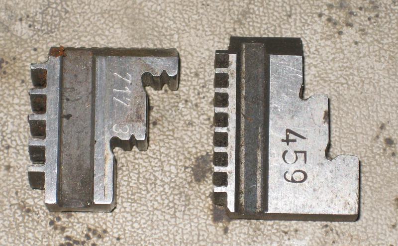

To po lewej to szczęka jaką mam, po prawej szczęka zewnętrzna nie pasująca.
Wymiary mojej :
szerokość 12mm ilosc zębów (czy jak się to nazywa) 5, oznaczenie jak na zdjęciu widać 717
Te drugie to szerokość 11mm ilość zębów 8 oznaczenie 459

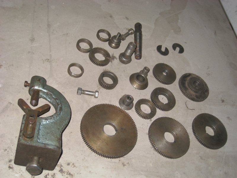

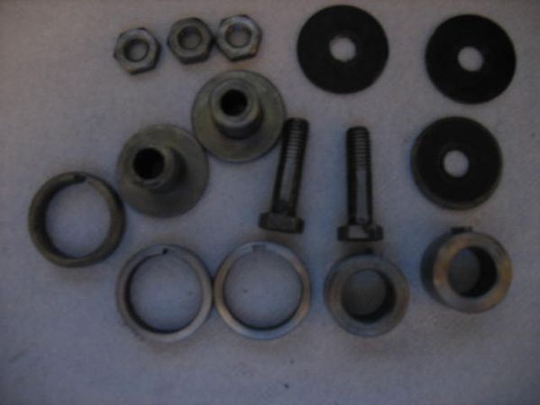

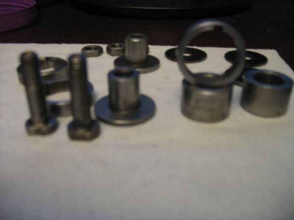

Ostatnie zdjęcie czyli koła zmianowe i reszta co było. Tylko jak to poskładać :shock:

Post napisał: tomcat65 » 09 lut 2012, 18:46

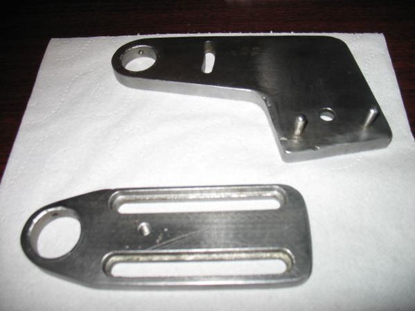

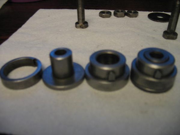

Ostatnie zdjęcie:
Podtrzymke masz w całości. Na moim zdjęciu powyżej widać po co to :).
Pięciu kół zębatych nie ma. Dwie śruby z nakrętkami to osie do gitary. Źle założoną masz, to sterczące do góry ma być pod osią wrzeciona. Jedna tulejka z kołnierzem, brak drugiej. Brak tulejek pośrednich między kołem zębatym a tą z kołnierzem. Trzy pierścienie dystansowe są.
Pokrętło ze śrubą i tarczka z podziałką chyba nadmiarowe.
Zdjęcia z DTR-ki można tu na serwer wrzucić, tylko małe muszą być, chyba do 500 kB.
Co do mojego zdjęcia, to gotowa śruba trapezowa. Tak długiego gwintu się tu nie da. Trzeba było tylko końce zatoczyć. A całość na 600mm długie.

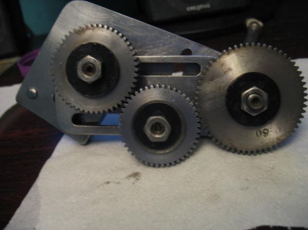

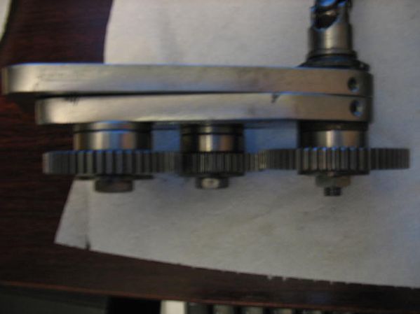

Jesli chcecie i ktos mnie nie uprzedzi to moge wstawic zdjecia calej gitary rozkreconej bo jestem na etapie jej "dopieszczania".

Asceta pisze:, oznaczenie jak na zdjęciu widać 717
To nie oznaczenie a numer szczęk. Wszystkie 3 powinny mieć taki sam.

Post napisał: stevie » 09 lut 2012, 19:43
Tak jak obiecalem przepraszam za jakosc zdjec.

Asceta pisze:Te drugie to szerokość 11mm ilość zębów 8 oznaczenie 459
Bison robił uchwyty 80mm ze szczękami o 5 lub 7 zębach, ale pozostałe wymiary były identyczne.

Post napisał: panzmiasta » 09 lut 2012, 22:08
jeśli się mylę to nasz mentor Roman mnie na pewno poprawi ; ... To jest coś tak że np bison robi selekcje szczęk , je doszlifuje tak że lewe czy prawe nie posiadają bicia po zamocowaniu materiału , na moim uchwycie jest nr 387 i szczęki lewe i prawe też mają sygnaturę 387 , ... Dla kolegi Asceta mała podpowiedź każda dziura w uchwycie ma swój nr 1 , 2 , 3 i również szczęki są oprócz numeru selekcji posiadają 1, 2 ,3 numerację , tak że składając uchwyt włóż szczęki w odpowiednie otwory w uchwycie , hmm , oczywiście posiadam szczęki które są ci potrzebne :mrgreen: [ a czego ja nie mam ; ]

Post napisał: Zbych07 » 10 lut 2012, 15:34

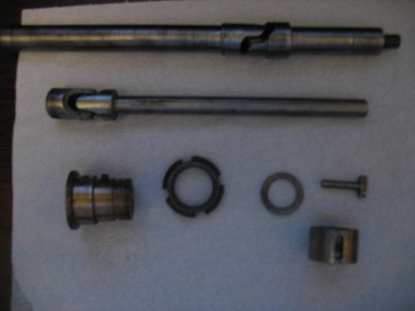

oswiecimskie pisze:http://allegro.pl/ous-1-kola-zmianowe-g ... tabsAnchor okazja!!! jak ktos chetny to brac
Jeśli Ktoś chce uzupełnić koła zmianowe to tak, bo inaczej ....
okazja ma jeden feler.
Brak przegubu łączącego gitarę ze śrubą pociągową.
Jest to dość wymyślny detal wcale nie taki prosty ( w mojej ocenie ) w dorobieniu.
Pokazany ( powyżej ) na trzeciej fotce od dołu.
